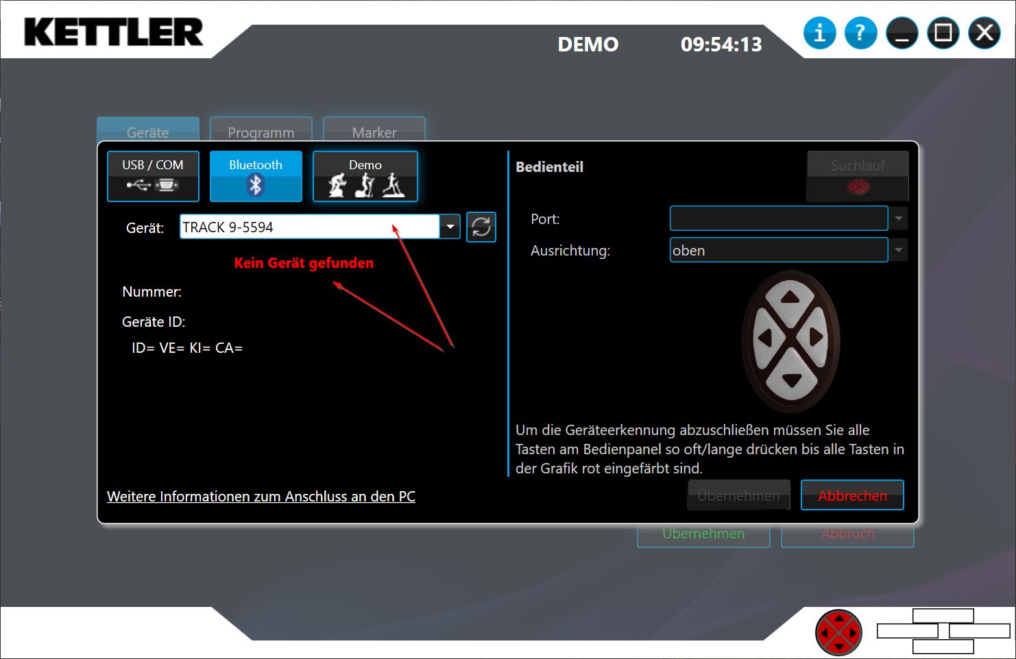

Hi, bin neu hier und ersuche um Hilfestellung.
Habe seit einer Woche ein nagelneues Track 9 und bin sehr zufrieden mit dem Laufband.
Heute habe ich mir die Demo von Kettler World Tours 2.0 runtergeladen, ums mal zu testen.
Ich bekomme aber keine Verbindung mit dem Track 9 hin.
Weder Bluetooth, noch USB (mit installiertem USB Treiber) funktioniert.
Mein Windows 10 Rechner erkennt zwar, dass eine Bluetooth oder USB Verbindung zum Track 9 vorhanden ist und ich kann die Verbindung im KWT Geräte Setup auch auswählen.
KWT teilt aber immer mit "Kein Gerät gefunden".
Eine Bluetooth Verbindung zum Android Handy funktioniert einwandfrei.
Die APP KETTMaps verbindet sich problemlos.
Hat jemand einen Tip, was ich tun kann?
Bitte, Danke

Buchi1000
Dabei seit: 2018-04-21T17:22Z
Hallo Erik
Danke für die rasche Antwort.
Hab ich alles schon probiert, kein Erfolg.
Ergebnis siehe angehängter Screenshot.
Die Kopplung funktioniert wie gesagt mit dem Android 4.4.2 Handy HTC One ohne Probleme.
Habe es auch bereits mit 2 weiteren PC sowohl per Bluetooth als auch mit USB probiert, überall das gleiche Ergebnis.
Was tun - sprach Zeus...

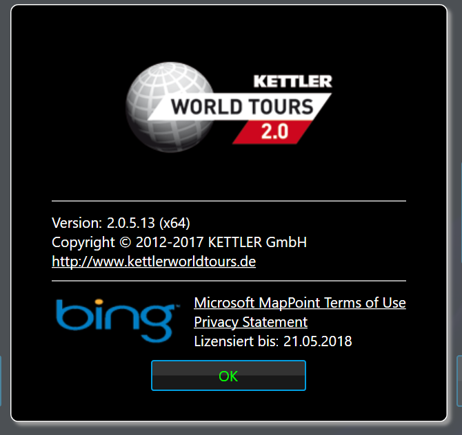

Hallo Buchi1000,
danke für den Screenshot.
Deine Demo hat die Version 2.0.5.13 also die aktuelle Version?
Warte mal was der Programmierer und Admin "Wolfgang" hier dazu schreibt.
Es liegt an KWT oder am Track 9 Display.

Buchi1000
Version ist aktuell, siehe Screenshot
