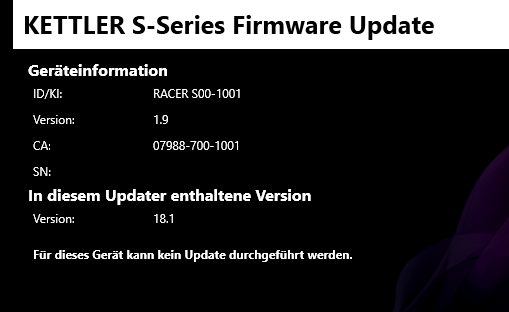

ich wollte den Update durchführen aber er bringt folgende Meldung (siehe Anlage). Kann das sein, dass ich schon die Version 19 habe? Der Update wollte nämlich Version 18 aufspielen?

wenn der Racer tatsächlich aus 2015/16 ist, sind die Angaben des Update Tools falsch.
Das schaut nach einem Racer aus 2012 aus der nicht Updatefähig ist.
Für diese kleine Baureihe (150 Stück) gab es 2013 eine Tauschaktion der Displayeinheiten.
Zu erkennen sind diese am einfachsten daran das wenn man sie in den Bluetooth Sichtbarkeitsmodus bringt (OK Taste solange drücken bis die Anzeige blinkt).
Ein aktuelles Updatefähiges Gerät zeigt dann die Bluetooth ID in den LED Anzeigen an.
Ein veraltetes Display zeigt so Striche an die wie Funkwellen wirken sollen.
Wenn dem so ist müsstest du mir das Display zuschicken. Da es bei KETTLER niemanden mehr gibt der das machen kann und das von KETTLER auch schon seit 2014 nicht mehr durchgeführt wird.
Ich hab die nötige Hardware sowie die nötigen Firmware Dateien da.
Ich muss allerdings 46 € inkl. MwSt. und Rückversandkosten verlangen.
