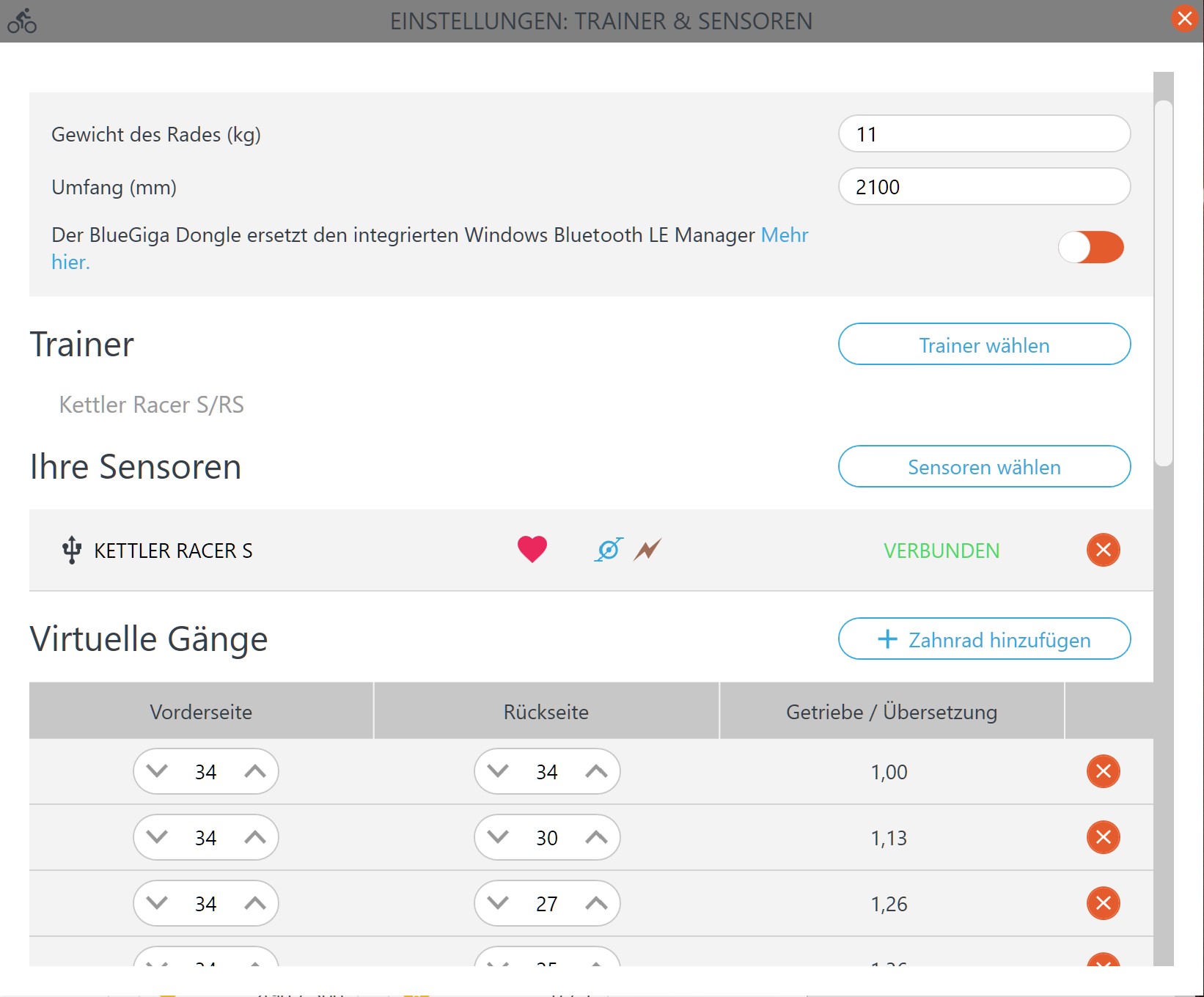

Ich hab jetzt nachgeschaut.
Die BT-Verbindung ist wie bei KWT 3.
Bei Rouvy hab ich den Kettler Racer S/RS ausgewählt.
Siehe Bild.
Die Steuerung mach ich mit einem Satechi Media Button über AutoHotkey mit angepasster Tastenbelegung.
Funktioniert alles sehr gut, nur das Display des Racer zeigt manchmal auch Daten von Rouvy an. (Steigung / Übersetzung).
Es leuchtet auch nur in der Mitte OK und kein Blau/Roter Ring bevor ein Training los geht.
Mein Racer S ist mit blauem Ring an der Kurbel.
Firmware 18.1 07988-756
Grüsse
Andreas
