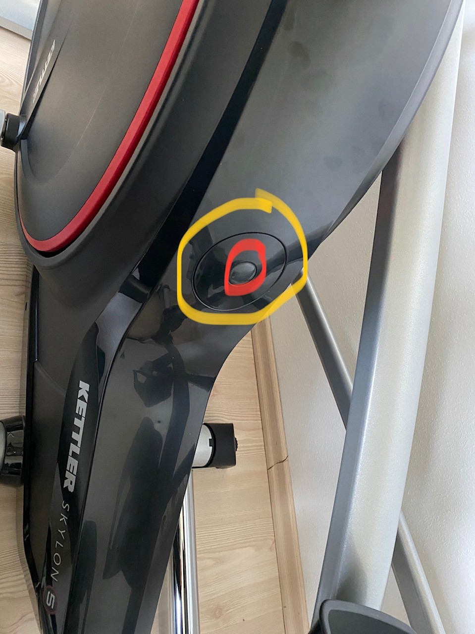

Mane81
Dabei seit: 2021-03-01T17:59Z
aufgrund eines ähnlichen Problems an meinem Skylon 5 versuche ich gerade die obere Verkleidung am Schwungrad zu entfernen. Ich bin mir jedoch nicht sicher, wie ich an die Schraube unter der Abdeckung komme (siehe angehängtes Bild). Muss hier vorab der gelb markierte Deckel abgezogen werden oder nur der rot markierte gummierte Bereich? Ist beides ziemlich fest und ich will da nichts kaputt machen. Wie geht man hier vor?
Besten Dank und Gruß
Manuel
