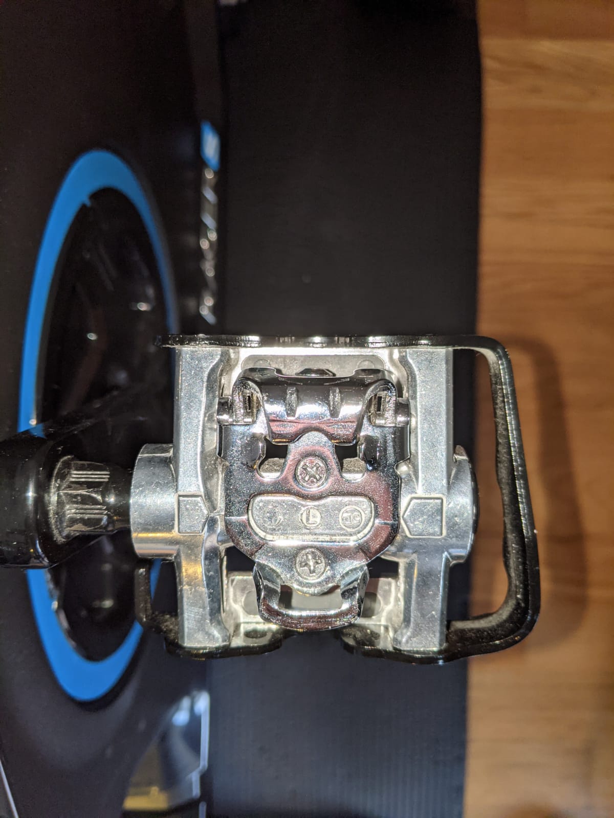

Zu guter Letzt noch eine Frage zu den Pedalen: Kann mir jemand verraten, um welche Art Klicksystem es sich dabei handelt? Gerne wollte ich mir passende Schuhe bestellen. Auch hier bin ich für Empfehlungen dankbar!
WhatsApp Image 2021-03-14 at 14.50.39.jpeg (Typ: image/jpeg, Größe: 169,2 KB) -- 555 mal heruntergeladen
Hallo NXpert,
bist Du der einzige der deinen Ergo nutzt?
Die Original Pedale sind mit Shimano SPD System aber nicht SPD-SL ist für Rennrad Schuhe mit 3 Löchern =im Dreieck passen nicht..
Also alle MTB Schuhe mit SPD Cleat Aufnahme passen. Überlege dir aber die originalen Pedale zu ersetzen mit 20euro Dinger. Sind von minderer Qualität. Pedale abschrauben mit einem 15 Schlüssel Beim Drehrichtung hinten.Beim Montieren (Drehrichtung Vorne) unbedingt Bikefett verwenden.
Also SPD passt SPD-SL =Dreieck passt aber nicht.

Tatsächlich nutzen wir das Bike wechselweise zu zweit. Mit den Originalpedalen hatten wir bisher keine Probleme, sind da ja aber auch sehr amateurhaft unterwegs.
NXpert
Dabei seit: 2021-02-27T13:21Z
bevor ich jetzt passende Schuhe kaufe: Was genau ist denn das Problem mit den Standardpedalen?
Hallo NXpert,
naja sind halt sehr einfache Qualität = billig ->Lager.
Auf das Outdoorbike würde ich die nicht dranschrauben.
Aber wenn nicht gerade Lockdown ist bekommst du im Defektfall in jedem Radladen Ersatz.
Achtung die (Kettler) Pedale schraubt man immer mit Drehrichtung nach hinten ab. Anschrauben aber bitte mit Bikefett am Pedalgewinde immer Richtung Lenker = die ersten ein oder 2 Gewindewindungen gerade mit der Hand eindrehen! Benötigter langer Schraubenschlüssel = 15er mm.

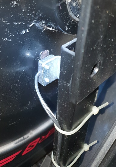

ich fuhr heute ein RLV auf meinem Racer S (roter Ring, 07988-700-1001) Kauf Feb/2013 und verlor die BT Verbindung nach 45Min. Dh Training beenden, KWT 3.0 neu starten und 'Tour Fortsetzen'. Danach hatte ich das Probleme mit der Wattleistung. KWT gibt seine Vorgaben, aber Treten ist super leicht. Gefühlt habe ich nur noch ca. 20-25% des angezeigten Widerstandes verfügbar, wenn ich mal grob meinem Puls als Referenz nehme. 600W am Racer S eingestellt und mein Puls ist in etwa vergleichbar 125-150W vor dem Problem. Ich bilde mir ein, die Wattleistung ist noch variabel, aber stark limitiert.
Bevor ich grobschlächtig an die Sache gehe wäre ich dankbar für jeden Input, wie ich an das Problem herangehe, worauf dann zu achten ist.
Ich habe die abnehmbaren Backen der Verkleidung abgeklippt, alles soweit i.O. Keine losen Teile. Unter der linken Abdeckung (siehe Bild) war ein Magnet, (ich hoffe, es ist der angesprochene Magnet), auch solide fixiert. Abstand zum Schwungrad jedoch ca.3mm. Ich hoffe jetzt nicht, dass er 0,3mm haben sollte. Wie sollte ich das justieren?
Zum freien Zugang zu 'Allem' benötige ich den Motortools Abzieher 24,75x1mm. Hab ihn bestellt. Aber wie gehts jetzt weiter?
Alle Anregungenen werden gerne genommen.

Racer S Magnet.jpg (Typ: image/jpeg, Größe: 99,6 KB) -- 303 mal heruntergeladen

das ist nur der Trittfrequenz Sensor. Der Magnet für die Bremse ist radial zum Schwungrad

Hallo M.J.,
Was passiert, wenn Du ohne KWT den Kettler benutzt? Auch zu wenig Bremsleistung?
Von deiner Fehlerbeschreibung her ist da fürchte ich was kaputt gegangen.
Wenn sich der Magnet (Spule) lockert, dann klebt det/die dann direkt am Bremsrad fest und das Bremsrad steht sofort und macht Geräusche.
Dass ploetzlich mehr Abstand auftritt ist sehr zu bezweifeln.
Hoert sich eher nach einem defekten Mosfet an der Steurungsplatine unten am Rahmen an. Suche mal im Forum nach Mosfet.

gibt es wirklich keinen Poti zum Einstellen der Bremskraft beim Racer?
Also bei meinem Ergorace habe ich den Abstand 0,3 mm mit einem Metallfühlerband eingestellt, also Blech auf den Magneten gelegt und dann die Magnetbremse fixiert. Das Schwungrad wird man nie so genau platzieren können. Also, das Rad einbauen, Blechlehre zwischen Bremse und Schwungrad legen, Bremse mit Lehre gegen das Schwungrad drücken, dann festschrauben und Bleche rausholen. Das ist aber nur die Grobeinstellung. Zur Feineinstellung gibt es zumindest beim Ergorace einen Poti, den man in Verbindung mit Powermeter-Pedalen genau einstellen kann. So etwas muss es doch auch am Racer geben, denn nur über den Abstand hätte das auch Kettler nie so genau einstellen können.
