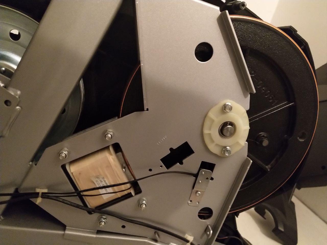

Hallo Zusammen,
Der Bremswiderstand bei meinem E7 ist zu hoch. bereits ab 90watt ist so fest, dass man nicht mehr die Pedale treten kann. Ich habe die Abdeckung abgebaut.
Die Spule sieht wie die Dateien im Anhang aus.
Wie kann man der Abstand zwischen Spule und Rad einstellen?
Danke für Eure Hilfe!
Grüße,
Markus
Hallo Markus20,
Du wirst eine Fühlerlehre für Motorräder/Autos zum Einstellen des Ventilspiels brauchen.
Du schiebst die gewünschten Streifen dazwischen und schraubst die Spule wieder fest.
Wie Du aber den Ergo ohne Pedalwattmesser halbwegs kalibrieren kannst.. Nicht dass Du dann jedes KWT-Rennen mit Puls 80 gewinnst.. -> Nur Spass.
Lade dir das hier runter da wird das mit dem Spulenabstand auch erwähnt.
http://download.kettlerworldtours.net/docs/Lagerwechsel_Ergo_Race_ER.pdf

Vielen lieben Dank für deine Hilfe. Werde es am Wochenende versuchen.
