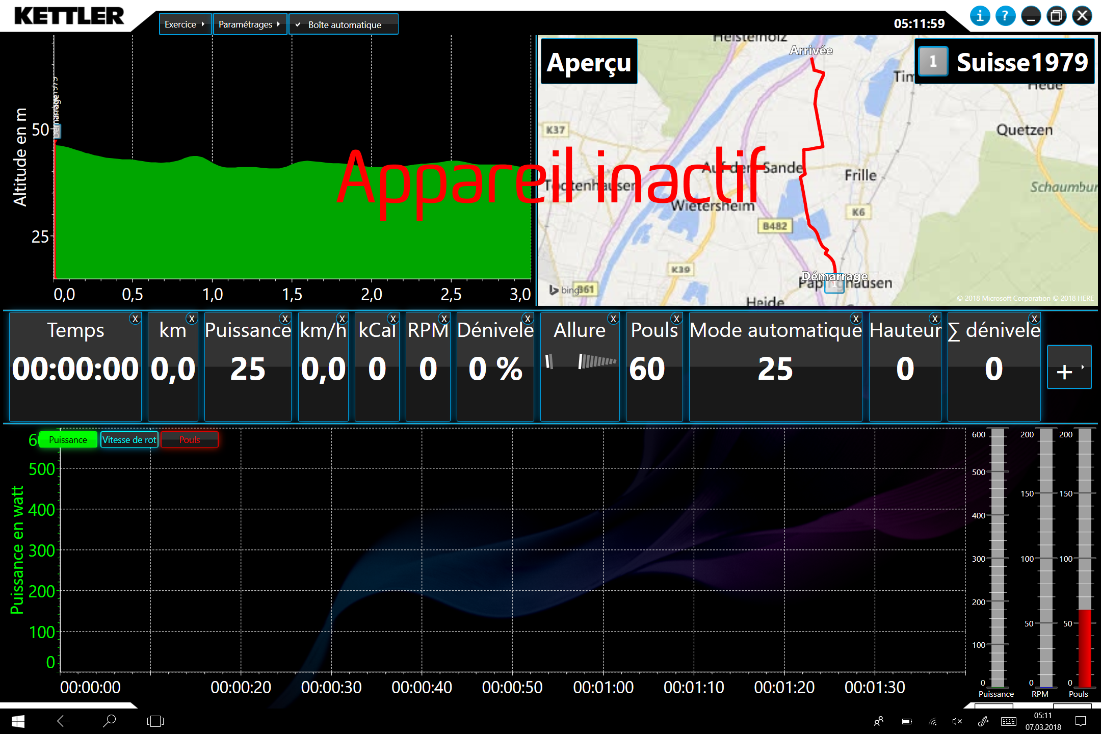

Bonjour,
Je suis utilisateur d'un Racer S 2018 acquis en novembre dernier. Depuis l'acquisition, j'ai roulé avec des programmes directement dans le Racer, mais j'ai envie de me lancer avec KWT 2.0. J'avais déjà essayé au début, mais sans succès.
Le succès n'est pas plus grand aujourd'hui et je désespère un peu, dois-je bien avouer.
Mon problème est le suivant:
- La connexion (par câble, impossible d'y parvenir par bluetooth) est bien établie entre le vélo et l'ordinateur, j'en veux pour preuve la réception du rythme cardiaque via le vélo. Par contre, j'ai beau pédaler, impossible de démarrer un exercice.
Je précise que les logiciels (tant ordinateur que vélo) ont été mis à jour. Je vous joins une copie d'écran, au cas où cela vous serait utile...
Quelqu'un a-t-il un truc qui pourrait me permettre d'enfin profiter de KWT 2.0?
Capture d’écran (1).png (Typ: image/png, Größe: 1,0 MB) -- 1469 mal heruntergeladen

Salut,
On va prendre le problème pas à pas... et il n'y a pas de raison pour que cela ne marche pas ! Très bonne idée les captures d'écran.
Tout d'abord, je vois "appareil inactif", comme si le vélo n'était pas allumé (ça m'est arrivé !). Essaie justement de l'éteindre (attends qq secondes) puis de le rallumer.
Si ça ne marche toujours pas, essaie de débrancher et rebrancher tous les câbles et toutes les connexions, c'est à dire le panneau de commande (si tu en as un) et les prises USB, côté vélo et côté PC.
Ensuite tu quittes l'application KWT 2.0 complètement et tu reviens dedans.
Après ça on verra...

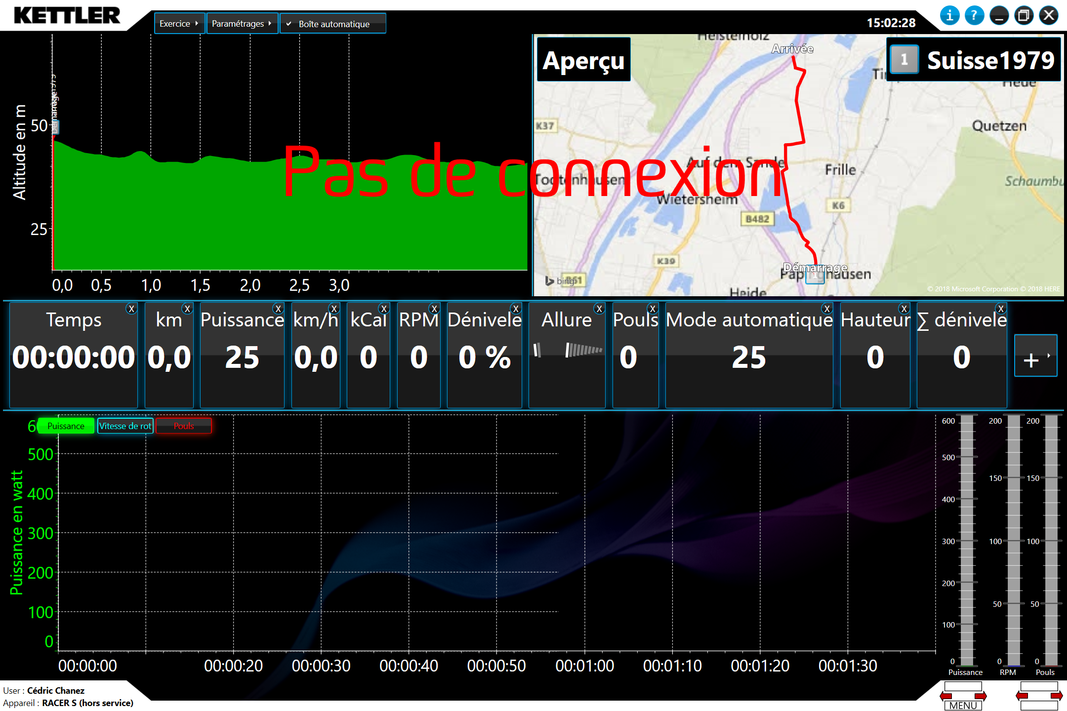

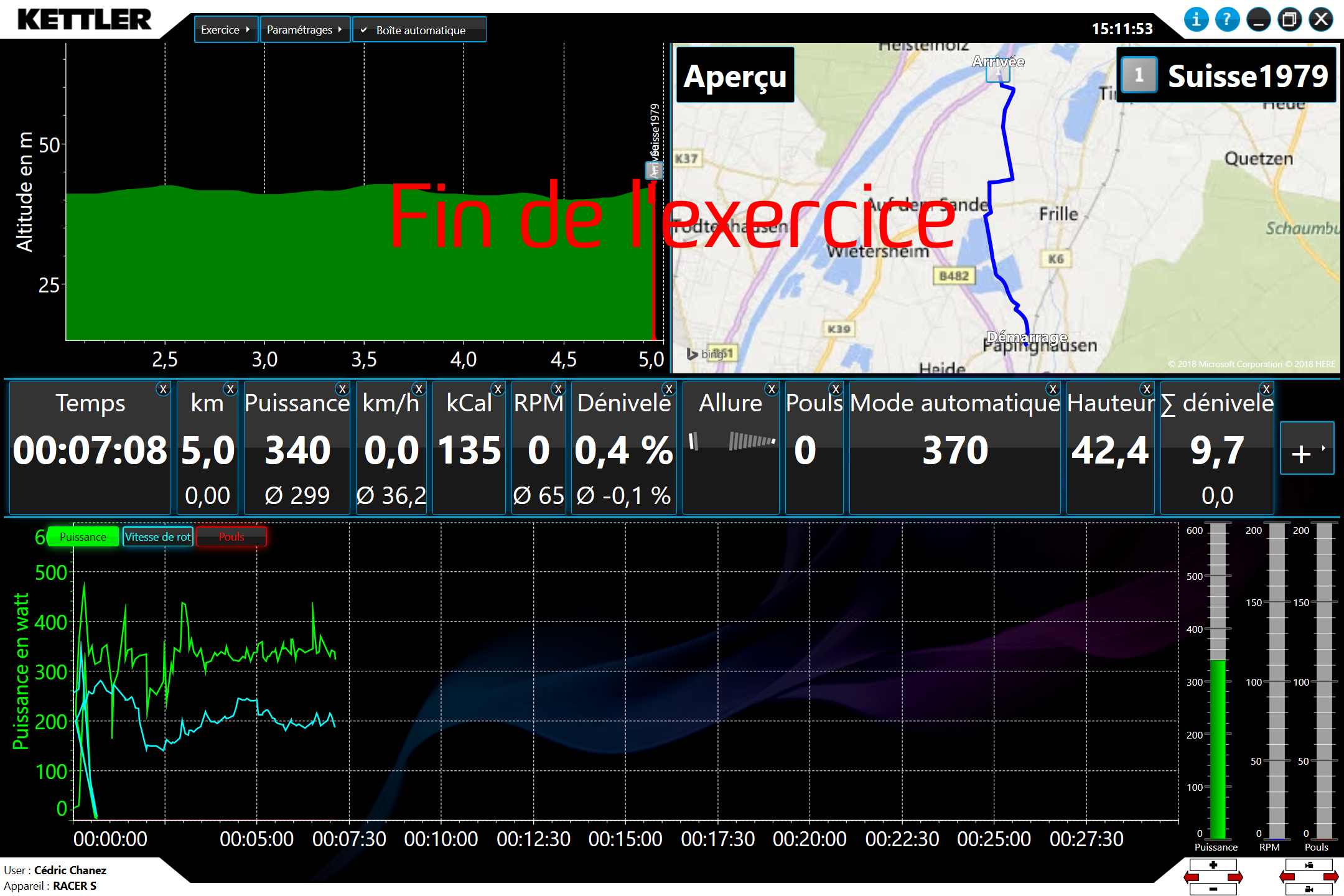

Merci Joël pour ces conseils que j'ai suivi.
Tout d'abord, j'ai fait "éteint - patience - allumé", ça n'a rien changé. Puis j'ai tout débranché et rebranché (pas le panneau de commande, je ne l'ai pas), quitté et redémarré l'application KWT 2.0; ça n'a rien changé. Lorsque j'ai débranché, ce n'était plus écrit "appareil inactif", mais "hors connexion" (cf. copie d'écran).
Toutefois, bonne nouvelle : lorsque j'essayais, mon fils tournait autour de moi et est entré dans ma session sur le vélo et, contre mon avis, il a lancé un "Entraînement libre" et là, petit miracle pour moi, la mention "appareil inactif" s'est enlevée et ça a fonctionné! Par contre, à la fin de l'exercice, ça a juste noté "Fin de l'exercice" (cf. 2e copie d'écran), et je ne pouvais plus rien faire avec l'ordinateur (complètement bloqué).
Lorsque ça avait fonctionné une fois (et quand j'avais essayé KettlerMap avec l'iPad), je ne devais pas me connecter à ma session et il y avait un compte à rebours qui se lançait. Est-ce bien correct qu'il faille fonctionner comme ça?
Capture d’écran (2).png (Typ: image/png, Größe: 1,0 MB) -- 1458 mal heruntergeladen
Capture d’écran (3).png (Typ: image/png, Größe: 1,1 MB) -- 1474 mal heruntergeladen

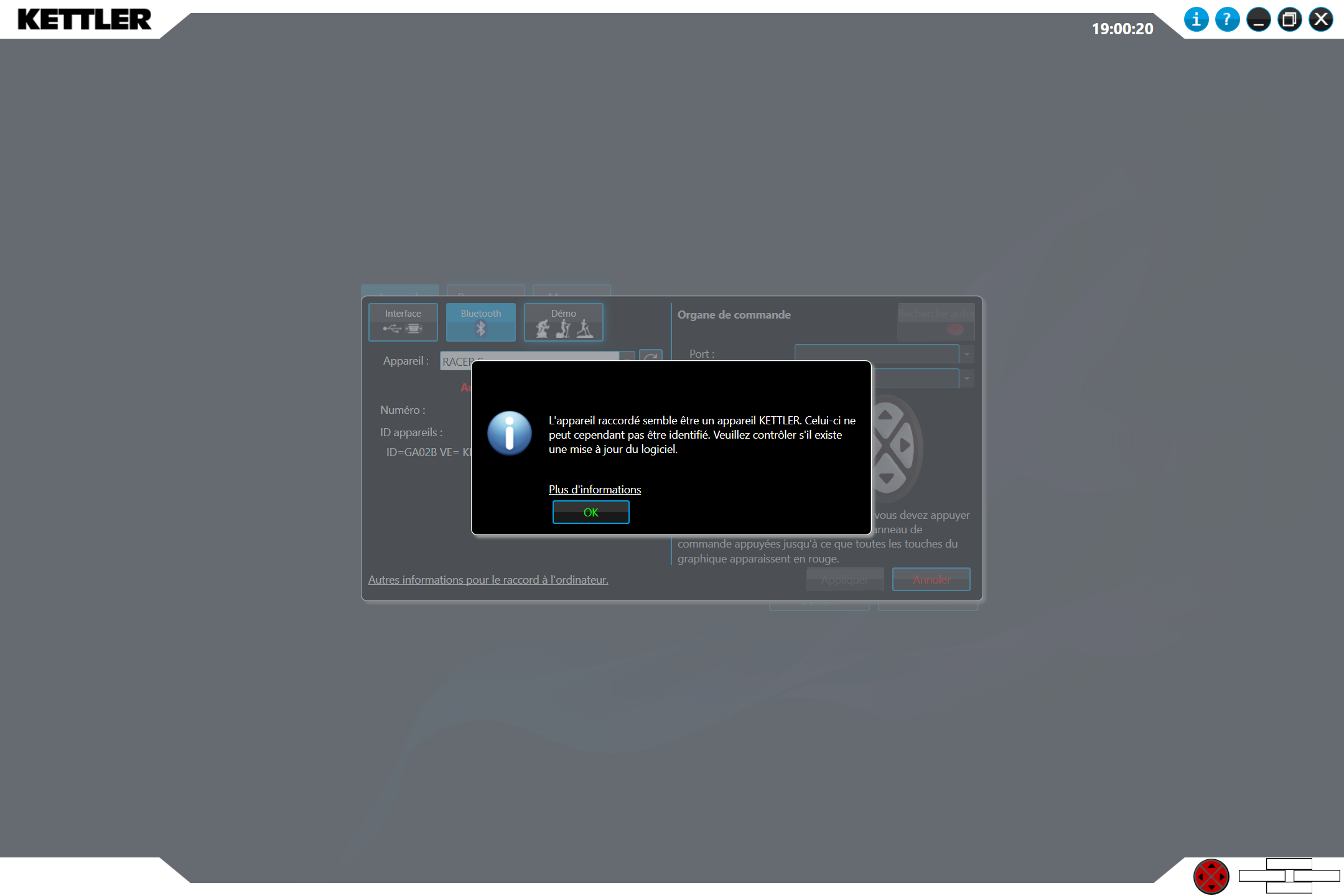

Suisse1979
1745 km
Dabei seit: 2017-10-27T06:51Z
Beiträge: 11
Bonsoir Bastien,
Avec l'iPad, le bluetooth fonctionne parfaitement (avec l'application Kettmap). Par contre, avec l'ordinateur (une Surface Pro 2 tournant sous Windows 10), cela m'est impossible. Lorsque je tente la connexion, un message d'erreur me demande de contrôler qu'il n'y a pas des mises à jour à faire (ce qui a été fait encore une fois hier, mais qui ne change rien...). Je mets une copie d'écran en pièce jointe...
Et c'est clair que KWT 2.0 a été un argument non négligeable pour le choix du vélo
Capture d’écran (4).png (Typ: image/png, Größe: 221,0 KB) -- 1376 mal heruntergeladen

bonsoir,
dans quel menu de KWT2.0 vous obtenez cet écran (cf copie d'écran) car moi je n'ai jamais vu cette page qqpart ?
Dans Windows 10, lorsque vous faites clic gauche sur l'icône à droite de l'heure (icone de notification) puis / tous les paramètres / périphériques (bluetooth) / appareils bluetooth et autres , vous avez quoi dans la liste "autres appareils", vous avez un racer S (chez moi racer S 42AF93) avec une mention particulière ? ( "couplé" étant le cas où ça marche)
Si le couplage est bon entre win et racerS c'est pas une mise à jour de KWT2.0 qui changera les choses mais à mon avis il faut réinstaller KWT2.0. Si le couplage win et racer S n'est pas affiché c'est que c'est win qui pose problème car apparemment le bluetooth du racer S marche (cf ipad et kettmap).
Vous avez bien fait la manip touche ok pendant 5 s pour la couleur bleu ? (apparemment oui car ipad/kettmap fonctionne). C'est cette manip qui donne l'adresse racer S aux autres périphériques (moi c'est 42AF93).

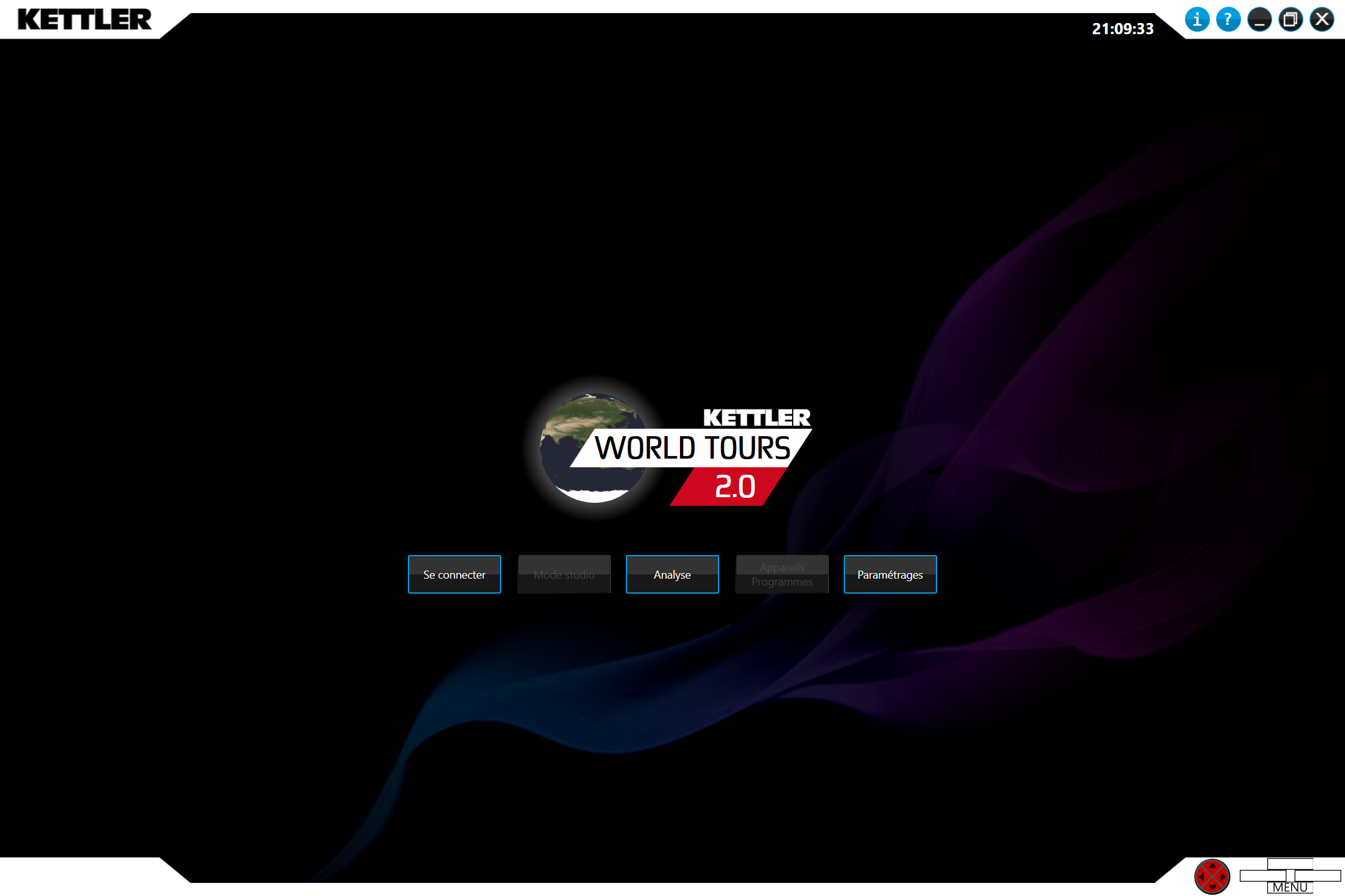

Re-bonsoir,
Quand je vais depuis les paramètres de l'ordinateur, le Racer S est bien noté comme "connecté", mais c'est lorsque j'ouvre KWT 2.0 et que je vais dans les paramètres de KWT 2.0 pour mettre que je veux utiliser mon vélo en Bluetooth (cf. 2 copies d'écran) que ça me met le message d'erreur que j'ai mentionné tout à l'heure. C'est donc un message d'erreur vraiment lié à KWT 2.0...
Capture d’écran (5).png (Typ: image/png, Größe: 512,2 KB) -- 1359 mal heruntergeladen
Capture d’écran (6).png (Typ: image/png, Größe: 331,9 KB) -- 1390 mal heruntergeladen

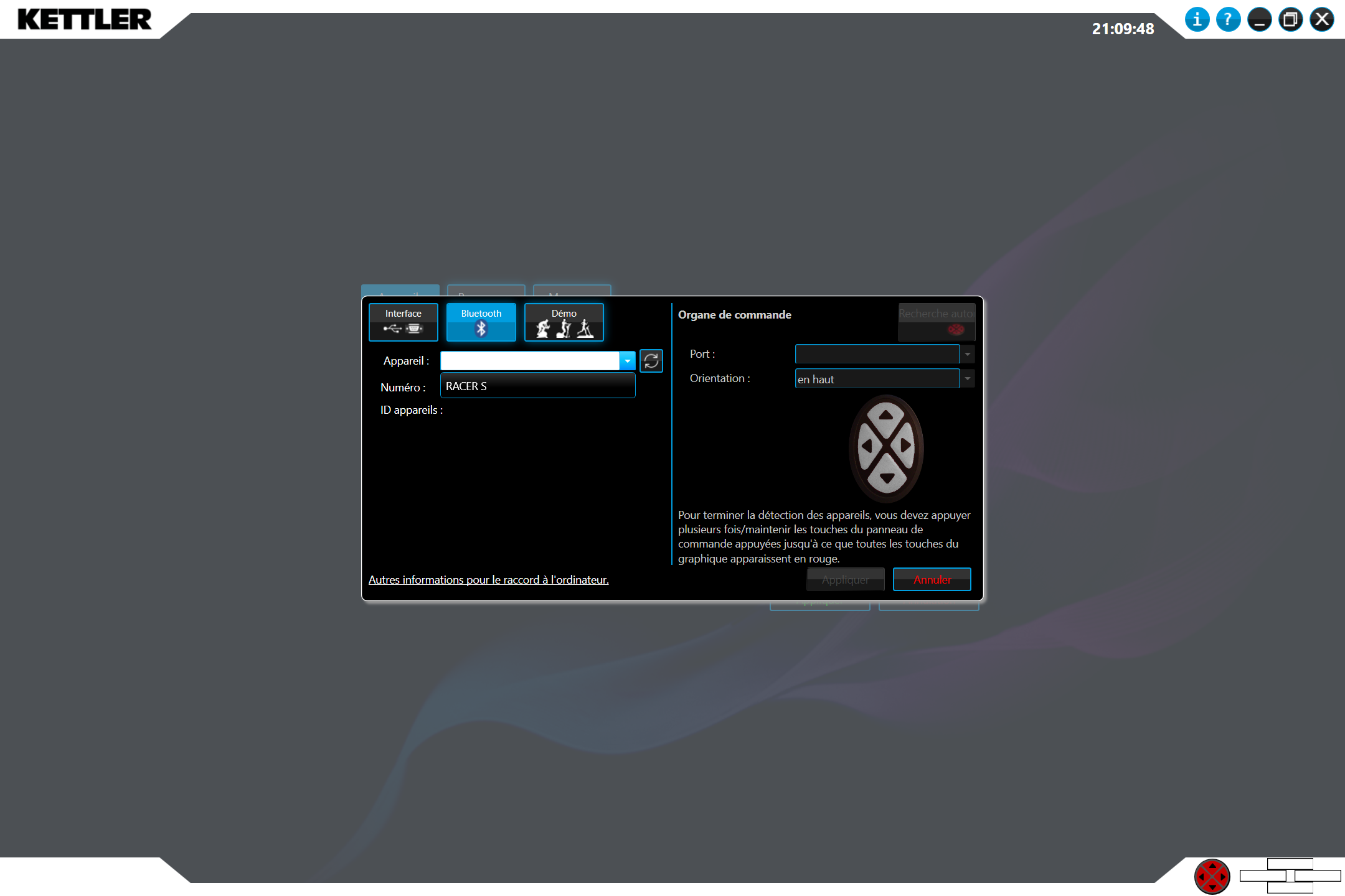

Suisse1979 schrieb:
Re-bonsoir,
vous n'avez pas un numéro type "42AF93" après le nom racer S lors de la connexion dans KWT2.0 ? JE vois que "racer S", c'est pas normal. Si vous faites "ajouter" dans le menu ça vous donne quoi comme choix de matériel ?
Suisse1979
1745 km
Beiträge: 11
Merci pour ces propositions et désolé de ne pas avoir réagi avant (le jeudi, je n'ai pas le temps de laisser mon vélo s'occuper de moi ). Bref, j'ai repris ce matin et j'ai supprimé la connexion Bluetooth et l'ai refaite. Toujours pas de numéro après "Racer S". Par contre, la connexion fonctionne cette fois parfaitement et je me suis fait plaisir sur un petit 40 km (2 parcours). C'était vraiment chouette! Reste plus qu'à tester les courses en ligne...
Merci à vous deux pour votre aide et je me réjouis de vous retrouver sur des courses en ligne.
