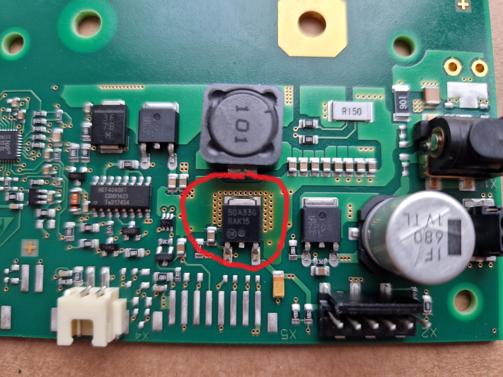

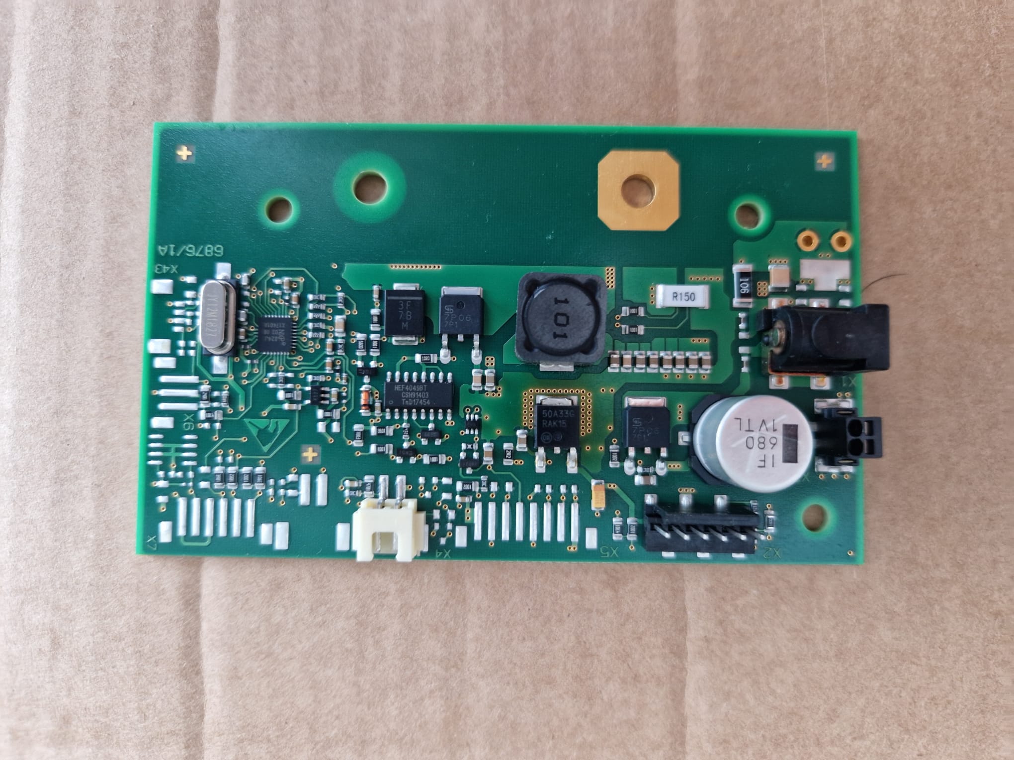

das Ergometer meiner Frau C12 ist seit einer Woche defekt. Das Display gibt kein Bild mehr aus und es gibt auch keinen Piepton. Leider ist die Garantiezeit vorbei. Ich habe herausgefunden , das am Display keine 24 V Spannung anliegen. Das Kabel das von der Platine zum Display geht habe ich geprüft und keinen Kabelbruch festgestellt.
An den Pins auf der Platine ,am unteren Rahmen des C12 angebracht, die mit den Kabel zum Display verbunden sind, liegen auch keine 24 V Spannung (gemessen 0,7- 1.3V) . Demzufolge gehe ich davon aus , dass der defekt auf der Platine ist.
Ein Spannungswandler auf der Platine, siehe rote Markierung auf Bild, wird extrem heiß.
Leider konnte ich den 50A33G nicht als bestellbares Ersatzteil finden.

obst80
Dabei seit: 2023-03-24T18:43Z
Hi.anscheinend ein linear regler von onsemi lp2950 mit 3.3v Ausgangsspannung auf seite 16 datenblatt ist das marking beschrieben. Wird dieser auch ohne x2 gesteckt heiss? Dass muss nicht am regler selbst liegen. Es gibt nur 3 Möglichkeiten. Der orange Kondensator daneben, die Platine am Display oder lp2950 selbst. Viel glück
