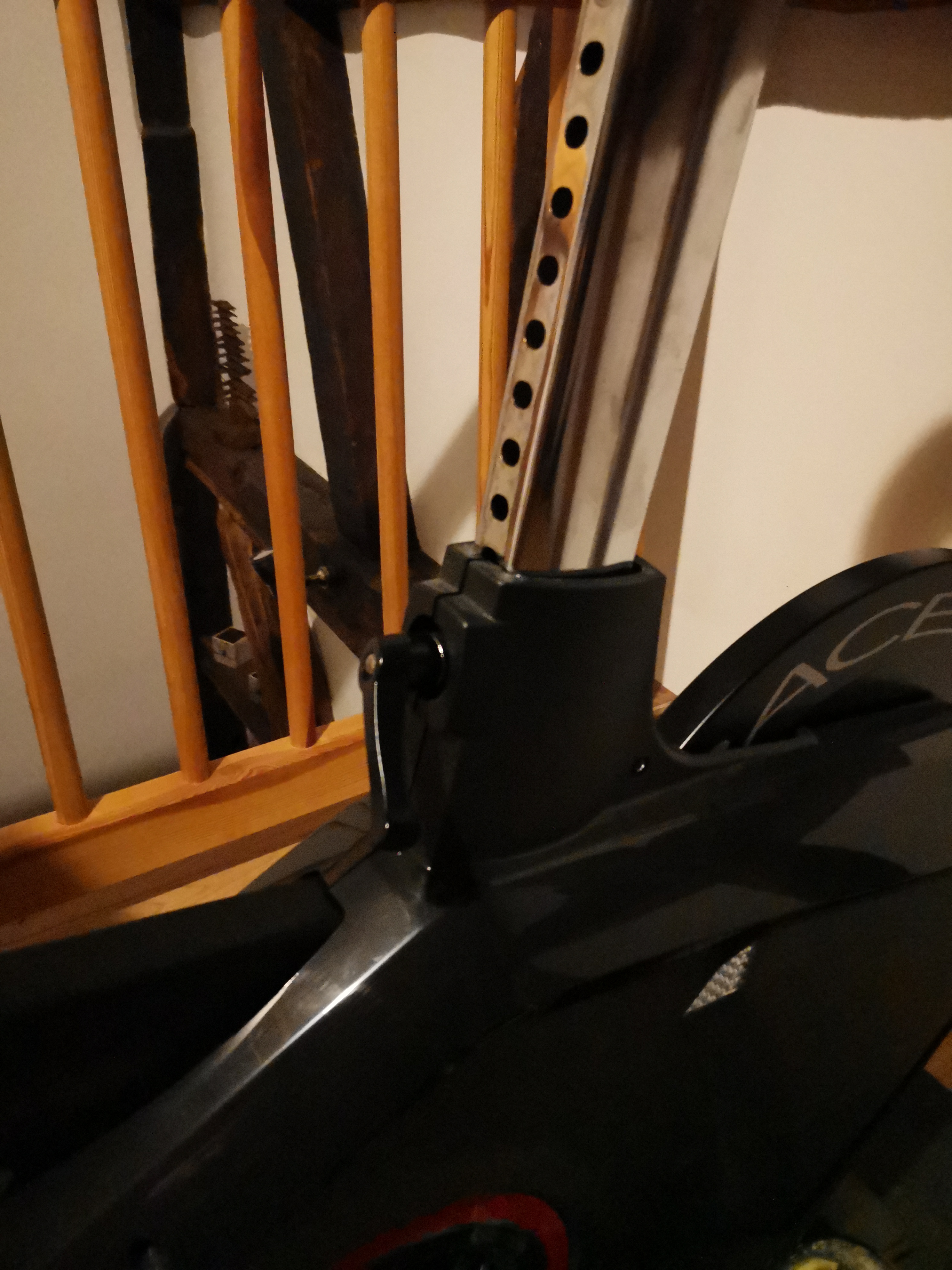

Hallo Leute,
hat jemand ne Idee, wie ich die Sattelstütze an meinem Racer 9 fest kriege?
Die Stütze würde schonmal getauscht, allerdings löst sich der Spannhebel immer wieder.
Max 10 Minuten und ich muss ihn nachspannen.
Hat jemand eine Lösung für mich?
Viele Grüße Jens
Hallo Jensefze,
was mir als erstes einfällt:
Du könntest die spezielle Sattelstützen Handschraube am Racer 9 woanders montiert haben und es sitzt jetzt eine falsche zu kurze Schraube (ohne Feder) an der Sattelstütze.
Bei der richtigen Schraube funktioniert die Schnellverstellung an der Stütze.
Schraube stark aufdrehen;Schraube zu dir ziehen = Höhe Entriegeln. Auslassen und die Schraube geht selbstständig ins nächste vorbeikommende Loch der Stütze und macht leicht Klack.
Nach dem Klack ziehe ich dann ordentlich fest und bei mir hält es.
Du musst beim Andrehen unbedingt auf das Klack am Loch warten
erst dann andrehen. Kommt das Klack nicht hält die Schraube nicht, da sie nicht "im Loch" klemmt.

[Moin Eric,
danke für Deine Antwort.
Meines Erachtens ist die richtige Schraube drin.
Und die Stütze würde von einem Kettler Service Mitarbeiter ausgetauscht und montiert.
Da hätte ihm ja ne fals he Schraube auffallen müssen.
Werde es aber nochmal kontrollieren.
Jens
