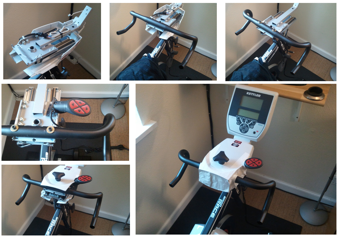

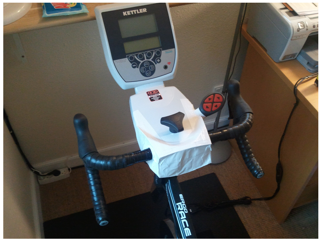

Nach einen kleinen umbau ist es mir gelungen ein Rennrad Lenker an der ErgoRacer rum zu bastlen. Das Resultat sind wirklich gut und der Ergo fühlt sich jetzt genau wie mein RR an.
Ich hab ein par Photos beigelegt, schaue mal unten. Sieht super aus, oder
PS den ganzen umbau daurte ungefähr 4-5 Stunden
Gruß aus DK
Thomas

Hallo Thomas,
das sieht gut aus, ich habe nur Bedenken weil Du die Schrauben durch den Lenker gebohrt hast (wenn ich das richtig sehe) und damit Sollbruchstellen geschaffen hast. Es könnte sein, wenn Du mich gerade überholen willst und richtig am Lenker ziehst, dass er irgendwann abbricht. Ich hätte es mit Schellen versucht.
Viele Grüße Uwe

Hallo Uwe,
Da brauchst Du kein Bedenken zu machen. Der Lenker sitzt 100% fest. Ich hab gerade kein carbon Lenker gewählt, sondern ein Alu-Lenker mit 330g auf den Waage. Also was für RR ein bisschen schwer sind, dennoch auch sehr stark und steif - also perfekt für den umbau.
Dazu hab ich mit einen alten (gleichen alu) Lenker ein Test gemacht. Die schauben habe ich bewusst über-gespannt und dann auf den Kettler und mit vollkraft ziehen. Ergebniss - kein problem. Es sitzt 100% fest.
Gruß aus DK
Thomas
