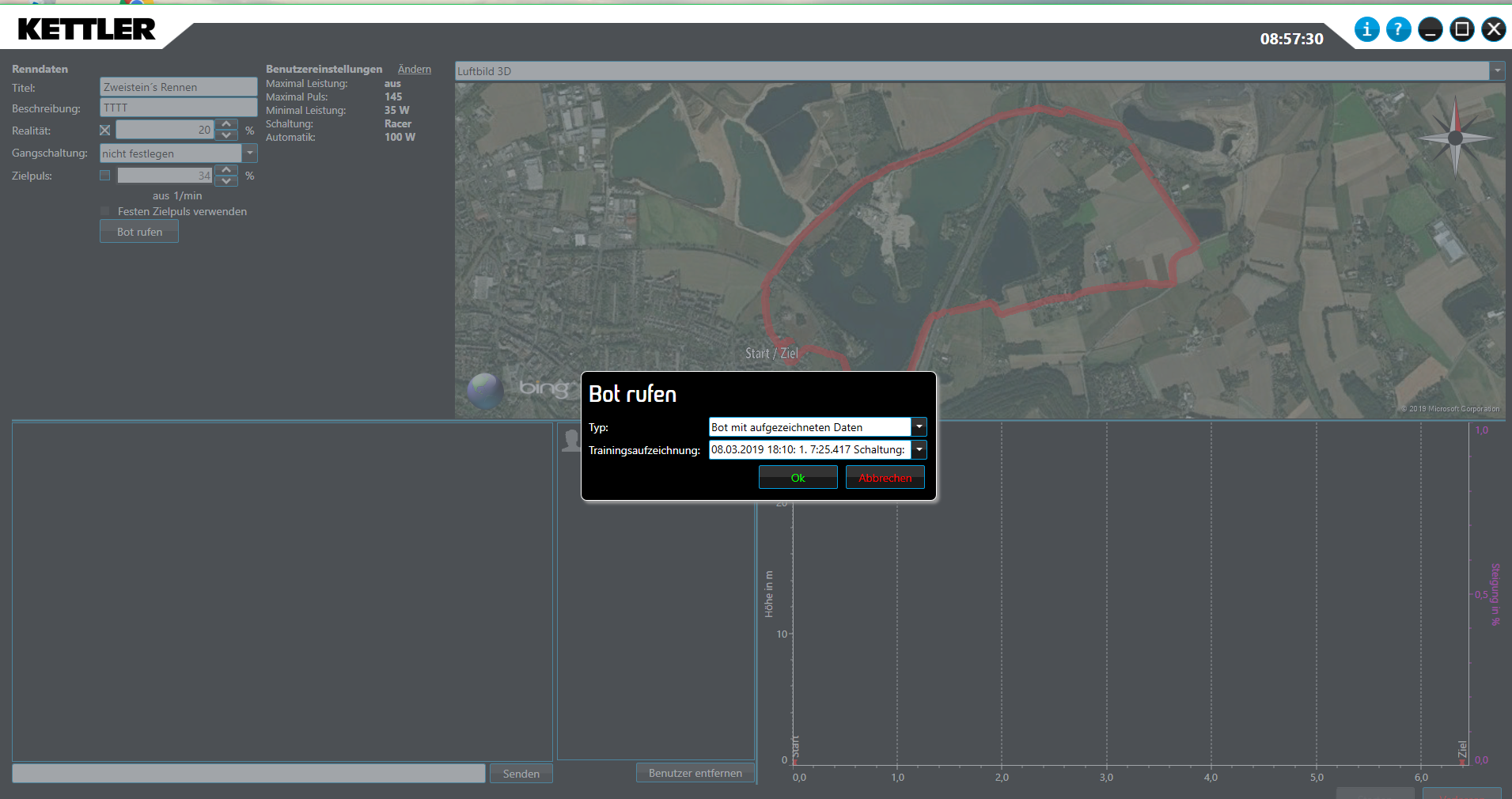

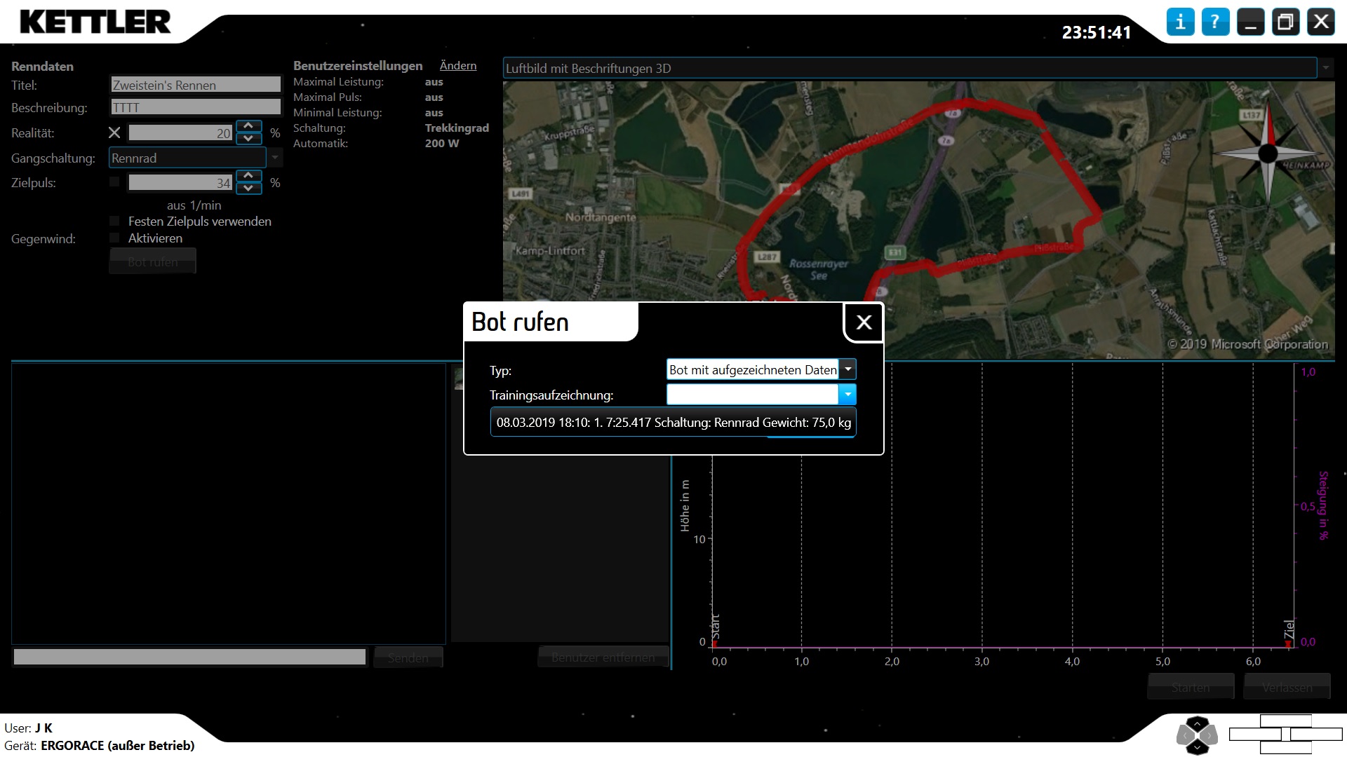

habe das mal auf Basis eines ERGORACE getestet und bin deinen Kurs nach meinem heutigen Rennen zum Ausfahren gefahren.
Hier gab es kein Problem, anschließend den Kurs erneut gegen einen Bot mit dieser Trainingsaufzeichnung zu fahren (siehe Bild). Somit eine Aufzeichnung von 2019; aber natürlich ERGORACE und nicht Laufband (KWT Version: 3.0.0.2).
Kannst ja mal versuchen, ob du mit deinem Ergoracer meine heutige Aufzeichnung als Bot nehmen kannst (Rennrad, RF20%), oder ob das bei dem Kurs bei dir auch nicht geht. Du müsstest dann ja gleiche Daten wie auf meinem Bild sehen.
Juergen

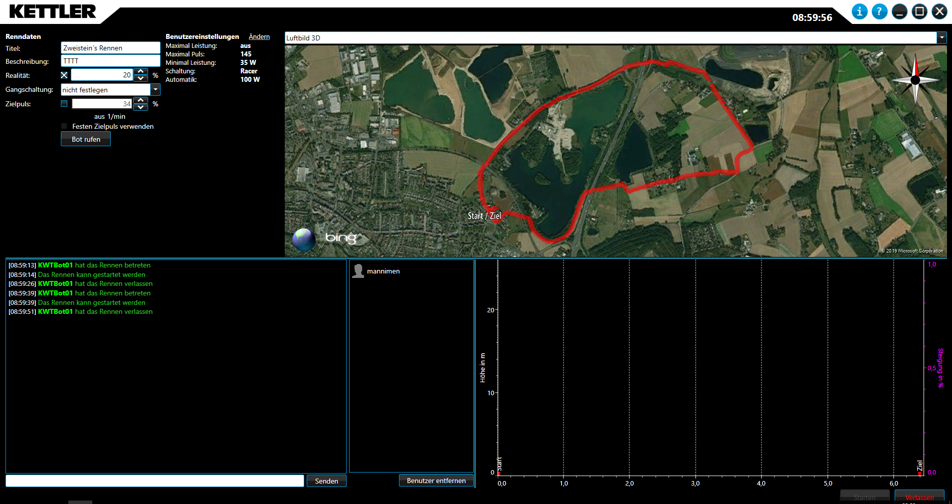

Hallo Jürgen,
habe es gerade getestet. Funktioniert nicht.
Siehe Anhang.
Beste Grüße
Manfred
