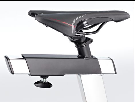

Hallo Jungs,
hier habe ich mal ein Bild von der Sattelstütze des Race S.
Wie Ihr seht, ist die schon anders als beim Ergorace. Man kommt
1. weiter nach vorne
und kann
2. duch Feintuning mittels des kleinen Sattelstützstumfes auch genauer die Positin einstellen.
[Dieser Beitrag wurde 4 mal bearbeitet, zuletzt am 2013-01-27T11:57Z.]
Das ist super. Dann ist ja alles ok.
