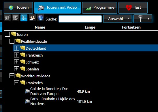

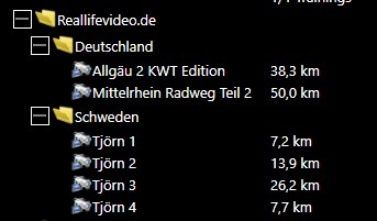

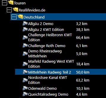

Ich habe, so wie du vorgeschlagen hast in KWT nach Touren mit Videos gesucht aber da erscheint in KWT 3 kein einziges Video für Schweden (siehe Screenshots aus dem Anhang). Interessanterweise sehe ich aber eine andere Tour die ich vorgestern von der RLV Seite gekauft, runter geladen und installiert habe. Das ist die Mittelrhein-Tour die sehr wohl auch in KWT 3 aufscheint (siehe zweiter Screenshot). Im dritten Screenshot sieht man, dass die Tjörn-Tour in KWT 2 aufscheint. Habe sie gestern sogar noch ein zweites Mal installiert um sicher zu gehen dass dabei nichts schief gegangen ist aber das half auch nichts.

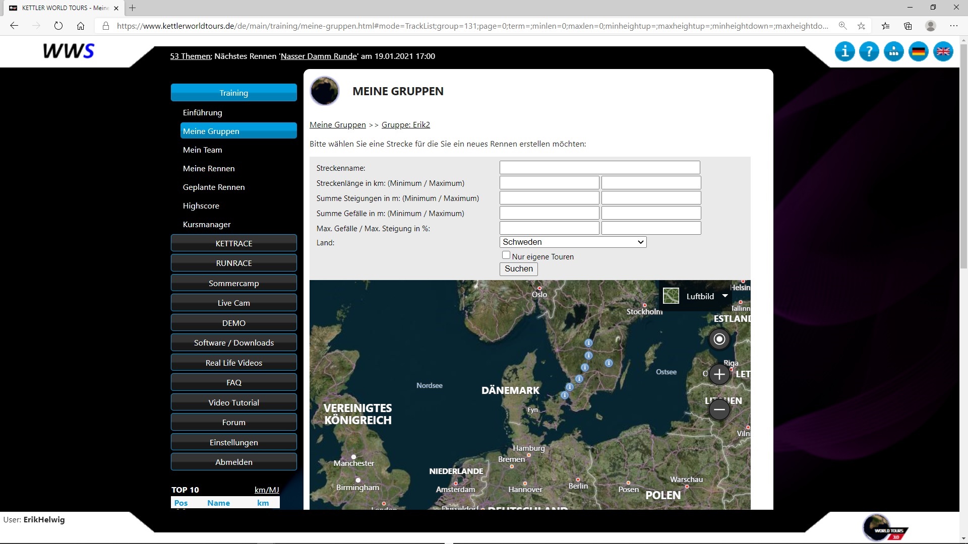

Online im Streckenportal sind derzeit nur 7 Touren in Schweden -> siehe Screenshot. Also liegen die richtigen krs-Dateien bei dir schon am Rechner im "falschen Verzeichnis"
