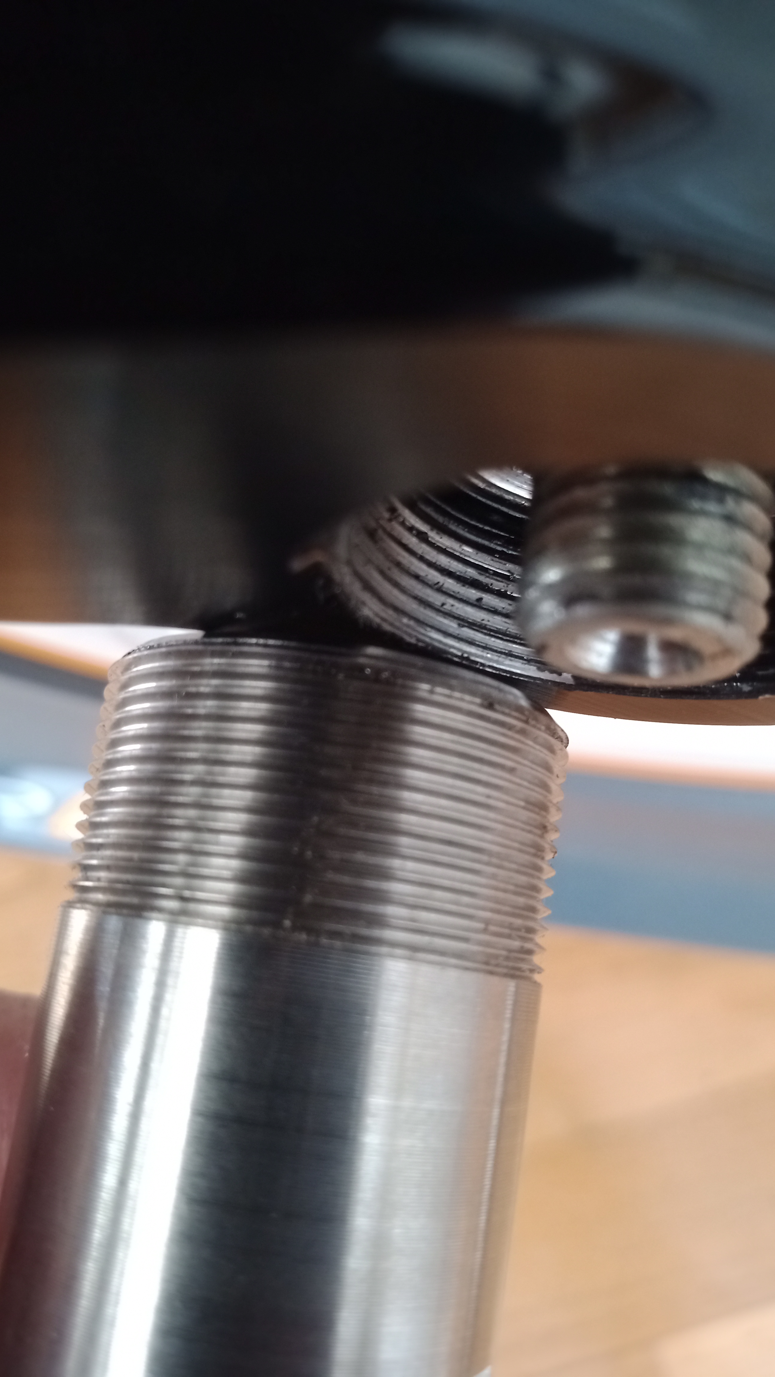

So,laut dem Werkzeugbauer müsste der 25mm Abzieher, wenn man den Innendurchmesser mit 24mm misst, passen. Die Gewindesteigung habe ich mit Schrauben geprüft und bin der Meinung dass 1mm passen sollte.
Ich häng jetzt noch ein Bild dran. Vielleicht kann das jemand einschätzen, ob die Gewinde zusammenpassen.
Gggf, werde ich mit dem Tool einfach den Widerstand zu Beginn mit Kraft überwinden. Schlimmstenfalls schneide ich ein neues Gewinde rein. Macht das Sinn?

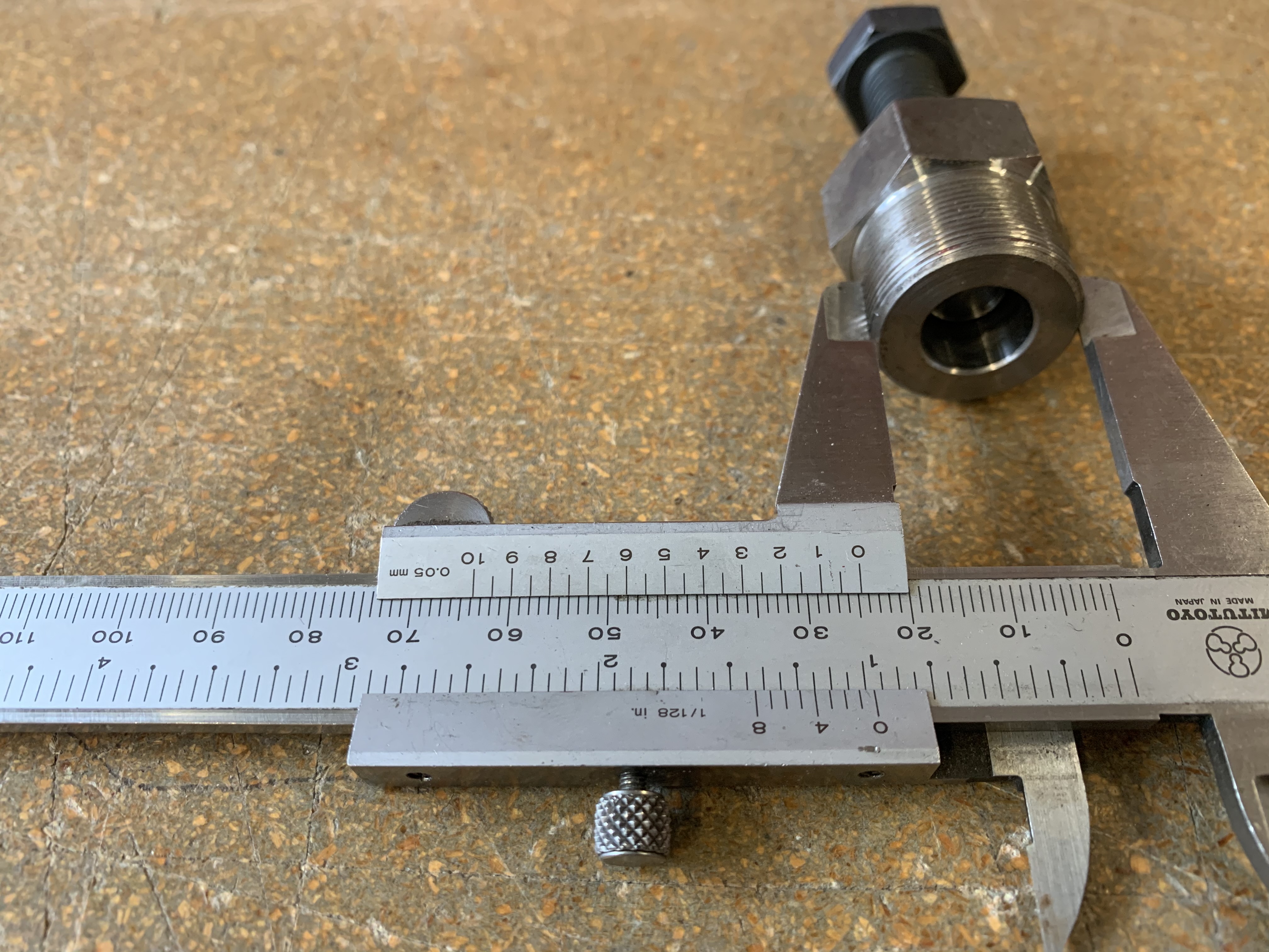

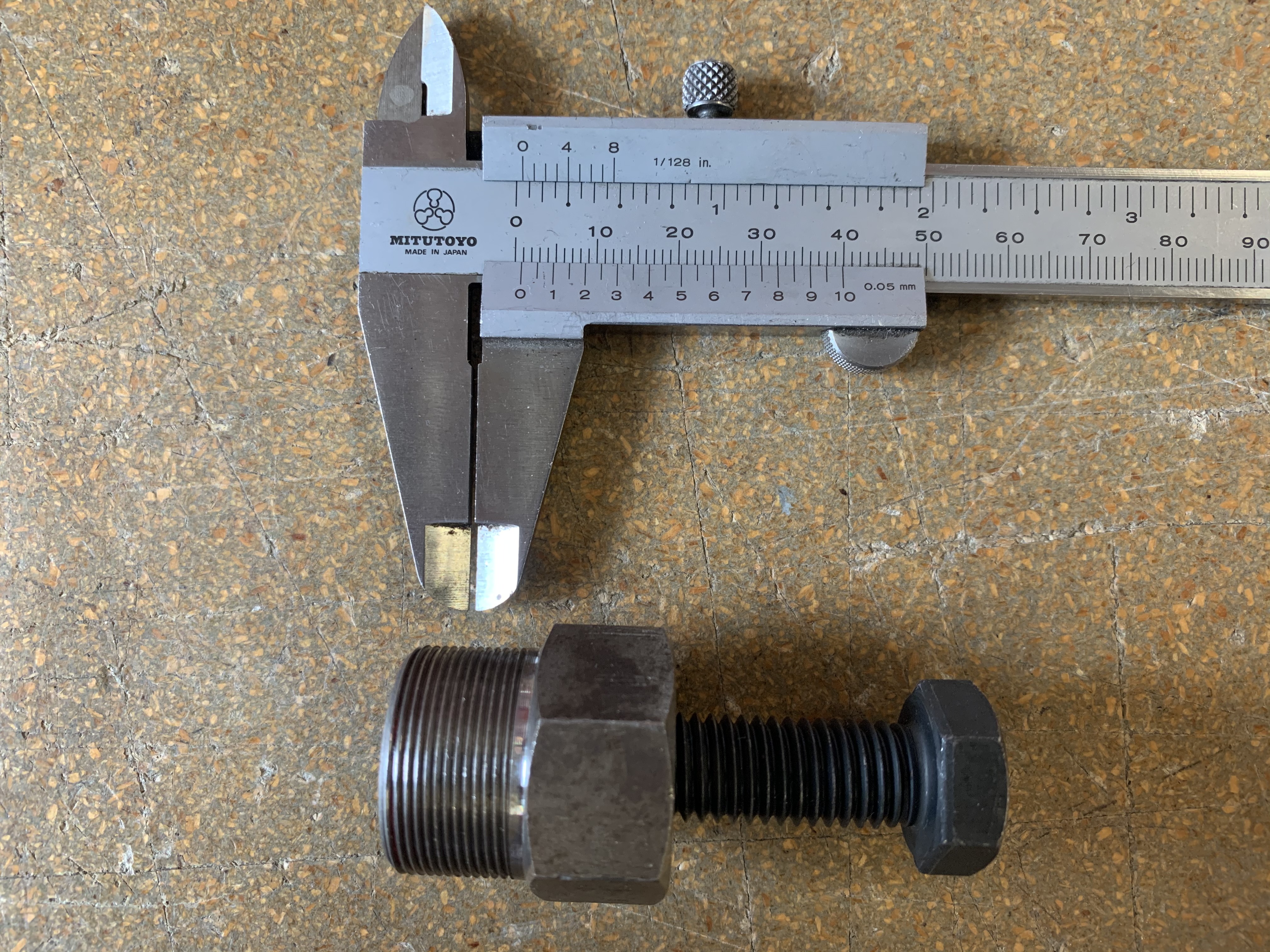

Trisport hat zurückgeschrieben und mitgeteilt, dass ihnen bekannt ist, dass der Abzieher schwer hineingeht.
Zusätzlich haben sie zwei Bilder des Origanlabziehers angeschlossen. Sieht tatsächlich aus, dass er knapp unter 25mm hat.

Dem Nonius folgend sind das wohl 24,8 mm? Sieht aber immerhin so aus wie der Original Kettler Abzieher.
Ich habe den kleineren, 22x1. Am Außengewinde messe ich digital 21,84 mm. Den Gewindegang habe ich auf 4 Windungen zu 4,08 mm gemessen. Da muss ich aber inzwischen mit der Lupe ran …
Kann es sein, dass ein 25x1 Abzieher aus anderer Quelle nicht nur "schwer" hineingeht, sondern auch ein neues Gewinde eindreht?
Hallo an alle,
ich habe gerade an meinem original Kettler Racer S Abzieher
mit der digitalen Schiebelehre 24,88 mm gemessen.
Bitte schraubt die ersten 2 Umdrehungen mit der Hand gerade rein.
Erst dann mit dem 27er Schlüssel.
Grüße, schönen Abend und bleibt gesund!
