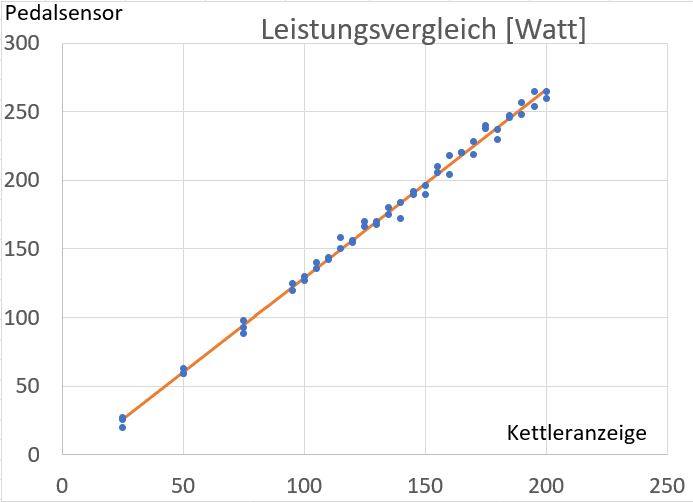

Seit Jahren trainiere mit dem Ergorace, geht prima bis auf die Leistungsanzeige. Die Werte erschienen viel niedriger als es gefühlsmäßig zu erwarten war. Vorher hatte ich ein Kettler FX1, Wattzahlen haben ungefähr gepasst.
Kürzlich habe ich Pedalen mit Leistungssensor (Nahezu richtige Werte) auf dem Ergorace eingesetzt und es hat den Unterschied bestätigt:
Auf dem Ergorace wird 30 % weniger Leistung angezeigt, als auf den Pedalen angebracht und gemessen wird.
Gibt es ein Tipp, wo man die Leistungsanzeige einfach kalibrieren kann? Meine Pedale würden den Sollwert angeben.
Vielen Dank im Voraus.
Michel
240114_Kettler Leistungsvergleich.JPG (Typ: image/jpeg, Größe: 32.2 KB) -- 99 mal heruntergeladen

Vielen Dank für den Tipp. Es hat wunderbach geklappt!
Der Abstand war 0.3 mm, so viel zu klein.
Ich habe 0.5 mm eingestellt, war aber etwas zu viel. Die Anzeige war ca. 10% zu hoch.
Ich bin runter auf 0.45 mm und jetzt stimmt die Anzeige mit dem Pedalsensor überein.
Das Problem ist jezt gelöst.
