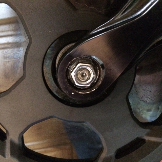

so, da nun das inside-Trainig wieder beginnt hab ich das "alte" Problem wieder.
Ich hab mir die Antworten nochmals angeschaut und im Baumarkt eine M12x100 Schraube geholt.
Bei der Abnahme des Plastikdeckels kam eine Sechskantschraube zum Vorschein, die ich mit einer 15er Nuß fassen kann.
Muss ich diese Schraube lösen um mit der M12 Schraube die Kurbel abzubekommen? Oder brauche ich bei meinem Racer S mit roter Abdeckung doch diesen speziellen Kettler Abzieher?

Bayernbiker
35131 km
Dabei seit: 2014-06-21T15:40Z
Beiträge: 70
hier mal ein Bild
Hallo Bayernbiker,
schaut verdammt nach der neueren Kettler Abzieher Version aus.
Du brauchst den original Kettler Abzieher keinen anderen und einen 27er Gabelschlüssel.
Ich habe doch hier im Thread geschrieben du sollst in deiner Montageanleitung nachschauen. Wenn eine bebilderte Schraube dort vorkommt -> M12 kaufen -> wenn ein bebilderter Abzieher in der Anleitung vorkommt musst Du dir den Kettler Abzieher + das 27er Gabelschlüssel besorgen.
Den passenden kettler Abzieher gibt's auf Bestellung beim Kettler Sporthändler unter Bestellnummer 108900107
Kosten 25 bis 30 Euro.

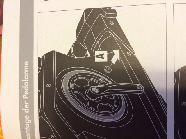

Hallo Eric
na klar hab ich zuerst in der Bedienungsanleitung nachgeschaut.
Anbei die Fotos. Dort ist eindeutig die M12er Schraube beschrieben. Das Foto schaut allerdings anders aus.
Ich weiss auch nicht, ob Kettler beim letzten Mal die Kurbelschrauben ausgetauscht hat. (im Reparaturbericht war nichts vermerkt)
ich möchte nur mal die Kurbel abnehmen und unter die Verkleidung sehen, ob da alles fest ist bzw. woher die Geräusche kommen.
Michael
Hallo Bayernbiker,
Die Anleitung ist total falsch -> ein Mix aus 2 Anleitungen..

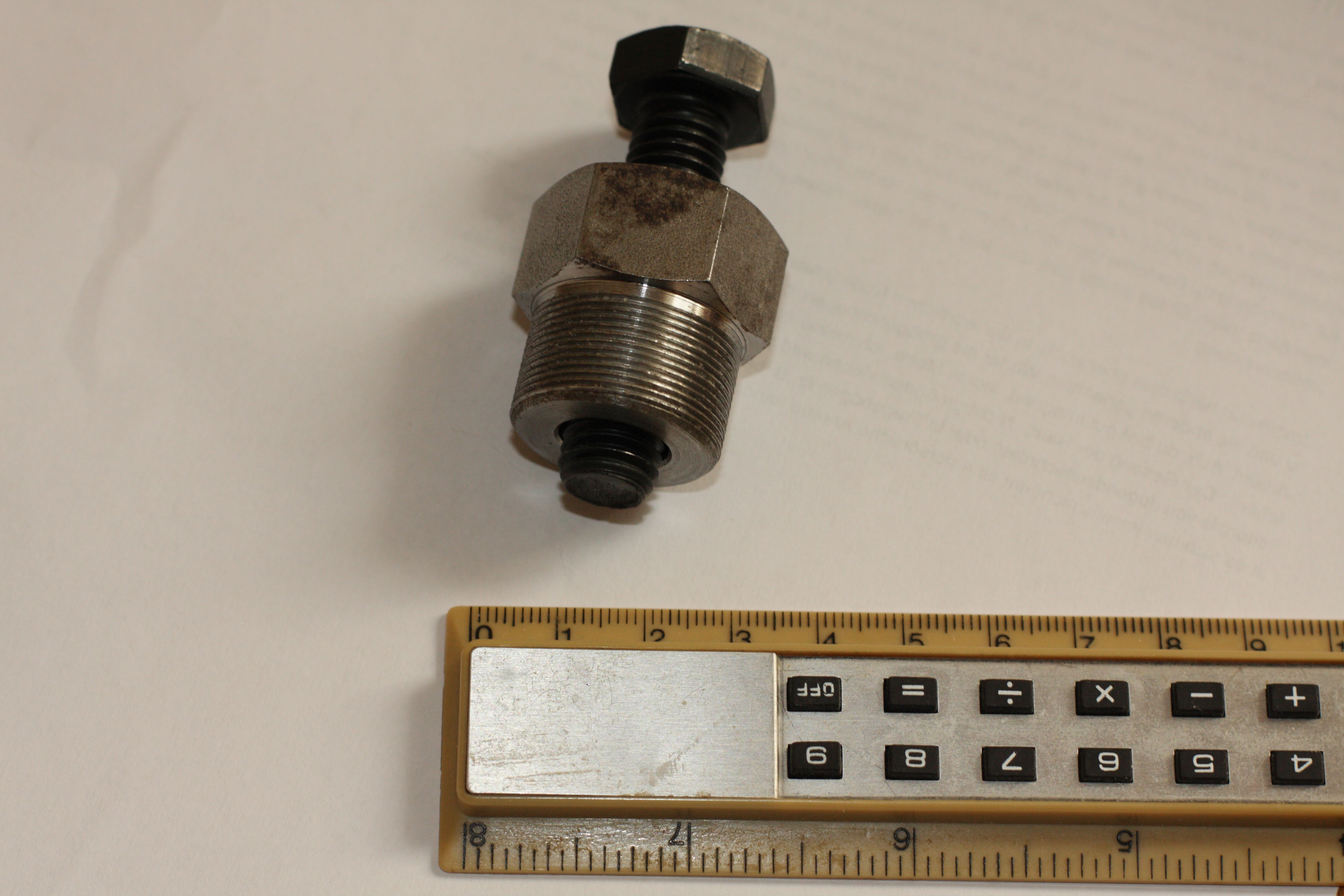

Also wenn Du für die Kurbelschraube keinen 6er Inbus gebraucht hast zum Aufschrauben, dann hast Du die neue Version mit Abzieher. jetzt hast eine M12 Schraube über. Wird bei der Abzieher Version Nicht gebraucht.
Ich würde dir ja gern meinen Abzieher borgen und zuschicken, aber alles was nicht flach ist kostet in Österreich bei der Post ab 10 Euro ..... Das lohnt nicht.
Du brauchst noch einen 27er für das Eindrehen vom Abzieher.
Hier ein Foto vom Kettler Abzieher
