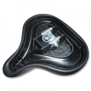

ich habe zu hause den Heimtrainer Racer S. Da meine Frau diesen auch benutzen möchte, aber mit dem Sattel gar nicht klarkommt habe ich den Kettler Gelsattel für sie gekauft.
Aber dieser passt gar nicht auf die Sattelstütze des Racer S. Die Rohrschelle ist doch viel zu klein!? Mache ich das was falsch, bzw. gibt es weiteres Zubehör dafür oder passt der Sattel gar nicht???

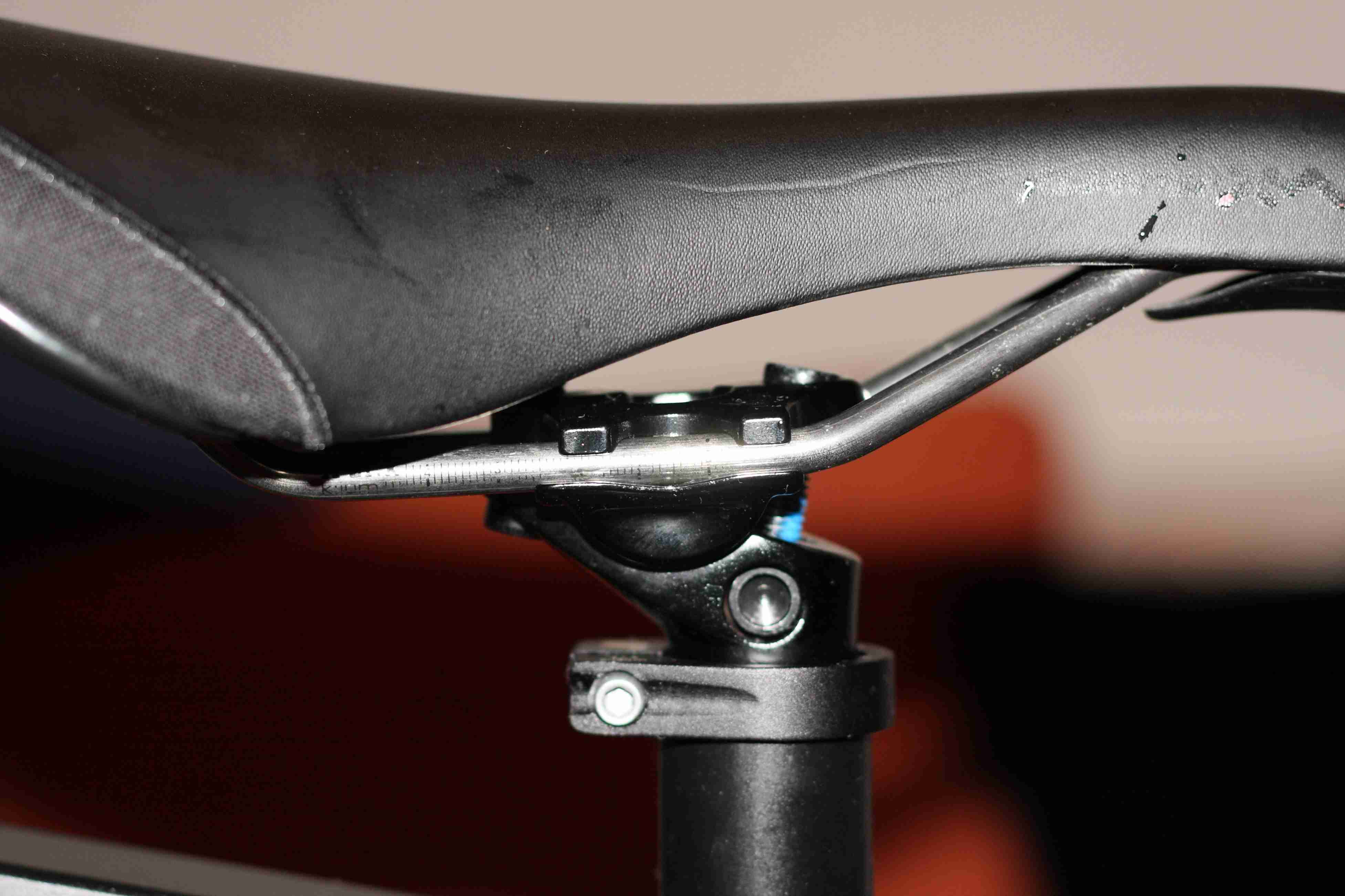

Problematischer finde ich die ab Werk verbaute Einschrauben Sattel-Klemme von Racer S bzw. Racer 9. Mit meinen 99 kg riss die Schraube schon nach 3 Wochen durch. Der Racer S ist aber bis 120 kg zugelassen.....
Lösung: Ich hab mir jetzt eine 15 Euro 27.2 mm 2 Schrauben Alu Sattelstütze in der Radwerkstatt abschneiden lassen.
Hält bombenfest.
Siehe Foto.
Mach bitte mal ein Foto vom Sattelgestell.
Hawwk
46 km
Dabei seit: 2016-04-11T07:43Z
hier mal das Foto:
Hallo Hawwk,
das ist leider ein Sattel für z.B. einen Ax1.
Passt nicht auf einen Racer S.
Siehe Anleitung Ax1 als PDF anbei.
Ihr solltet probieren, ob euch ein Sattel mit oder ohne Vertiefung in der Mitte passt.

Hallo Hawwk,
also ich würde definitiv beim Rail Sattelsystem bleiben..
Ihr könnt euch sogar für jeden von euch beiden einen eigenen Sattel nehmen..
Kürzt ihr euch eine billige 27.2 Sattelstütze + normaler Sattel mit 7 mm x x + runde Rails dann könnt ihr beide unterschiedliche Sättel fahren..
Das einzige was zu machen ist -> die Sattelklemme am Racer S aufzumachen -> ganzes Gestell runter. Anderes Gestell drauf Sattel gerade richten und mit 5 NM die Klemme anziehen.
Die Sattelneigung und alles andere bleibt dabei fix...
@ Sattel mit 7mm x -> da habt ihr doch viel mehr Auswahl und es geht ab 20 Euro los.. Die weichen dicken Sättel sind eh billiger als der Leichtbau bei den Sätteln den ihr ja am Ergo sowieso nicht braucht....

Hallo Hawwk,
ich bin dir noch das Foto von meiner gekürzten 2 Schrauben Sattelstütze schuldig. -> War zuerst zu groß...
