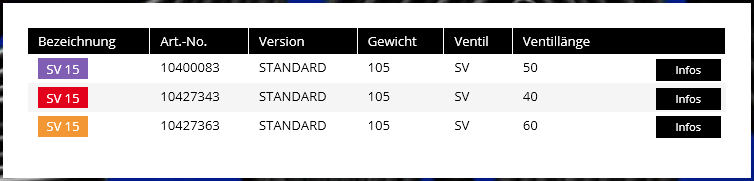

Da du auch die Ventillänge ansprichst, die gibt es tatsächlich in mehreren Ausführungen, je nach verwendeter Felgenhöhe. Ich bevorzuge den Schwalbe Schlauch Nr. 15 (siehe Anhang). Dieser hält die Luft relativ lange bei geringem Gewicht und damit hatte ich auch noch nie einen Platten am Renner. *aufholzklopf*
