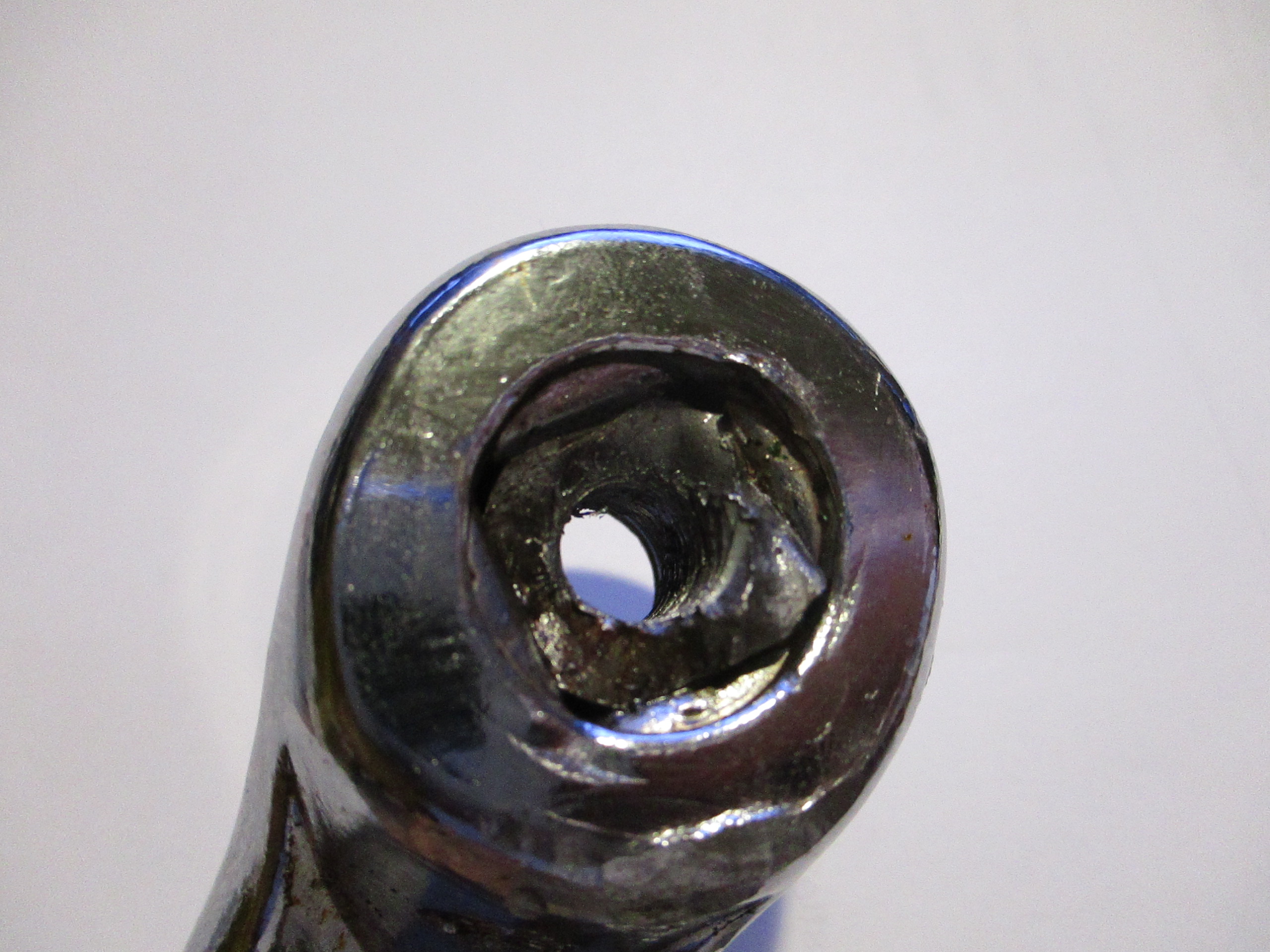

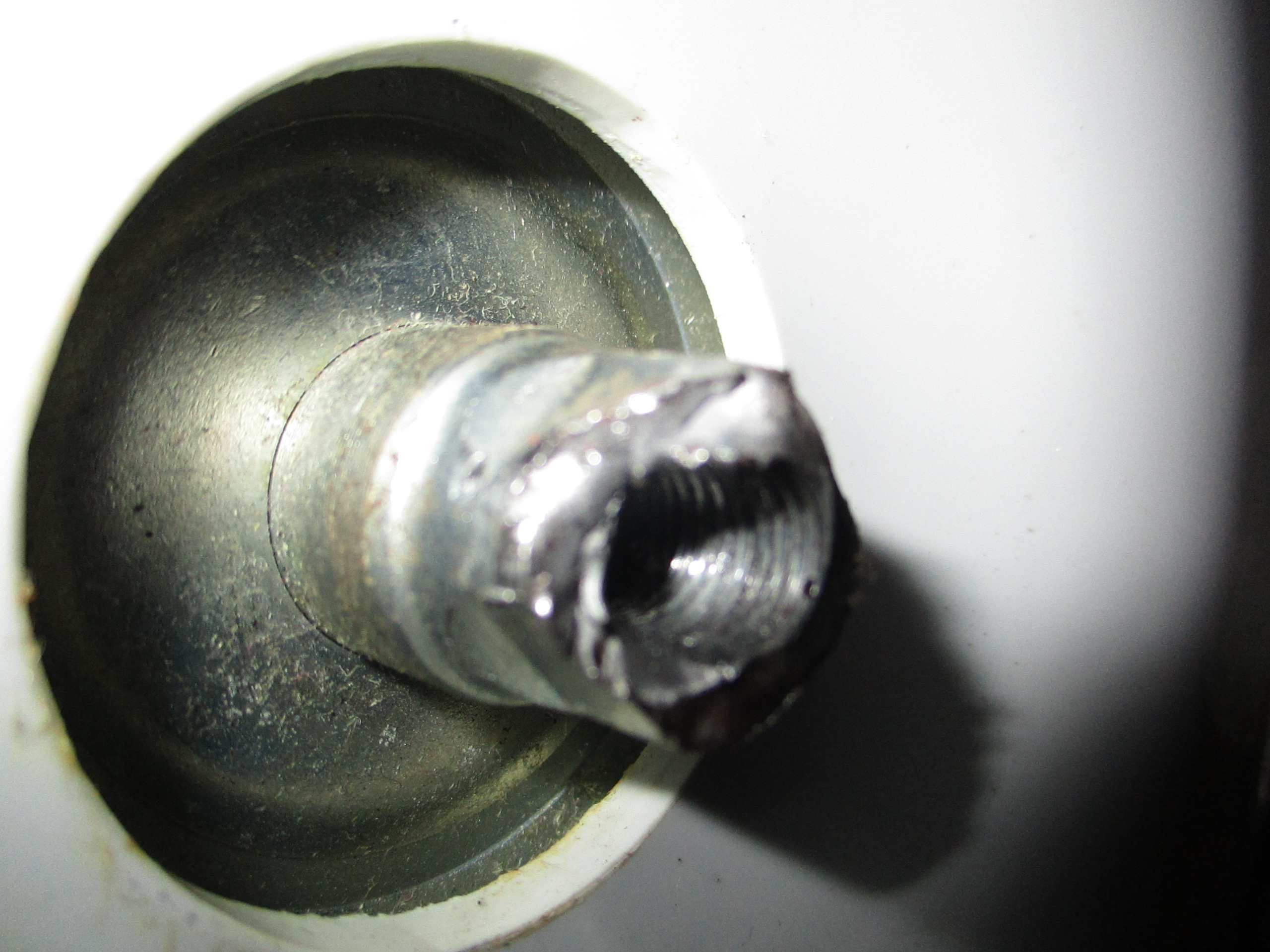

danke für die Info. Anbei 2 Bilder. Es sieht so aus dass die Welle mit 4Kant in der Kurbel, welche mit der Riemenscheibe verbunden, gebrochen ist. Und zwar an der Stelle wo die Schraube (mit Innenimbus), welche die Kurbel auf den 4Kant der Welle hält gebrochen ist. Daher meine Überlegung ob eine Schraube die 5 bis 10 mm länger ist ggf. auch zur Reparatur hält. Ich befürchte aber das dies nicht funktioniert, aufgrund der Kräfte die beim Treten auf die Welle einwirken

Die rechte Kurbel ist 1A kannst weiter verwenden.
Ursächlich würde ich als Grund eine arg lockere Kurbelschraube vermuten. Da ja normal die Plastikkappe drüber ist, siehst ja eine lockere Schraube nicht. Dann arbeitet die Schraube am Gewinde bis das Gewinde an der Riemenscheibe bricht... Also bitte 1 x im Monat links und rechts Kurbelschraube zur Vorsorge festziehen.
Die Riemenscheibe für den E3 sollte die Ersatzteilnummer 91130125
haben -> Bauteil 29. Frag bei Trisport. Ich hoffe die können sie dir organisieren. Dann brauchst Du noch neue Kurbelschrauben.
Die sollten passen
https://www.amazon.de/SunRace-Kurbelschraube-Innensechskant-Paar/dp/B00O7XBRCG/ref=sr_1_1?__mk_de_DE=%C3%85M%C3%85%C5%BD%C3%95%C3%91&dchild=1&keywords=kurbelschraube+vierkant&qid=1596141105&sr=8-1
Anleitung Ausbau Riemenscheibe + Welle.
Eine M12 Schraube im Baumarkt kaufen. Ohne der M12 geht nichts. Auch die Linke 6er Inbus Kurbelschraube rausdrehen. Schraube wegnehmen. Dann die ersten 3 Umdrehungen mit der Hand die M12 Schraube gerade ins Loch eindrehen. Dann die M12 mit einem 19er Schlüssel eindrehen irgendwann wirds schwer und schwupps ist die ganze Kurbel abgezogen auf der Schraube.
Dann kannst Du die paar Kreuzschrauben die die Plastik Seitenteile des E3 zusammenhalten links und rechts abschrauben. Dann kannst du den linken und rechten Seitenteil abnehmen.
Jetzt siehst du links am Wellenende den Seegering. jetzt ungefähr abtesten wie fest die Welle axial hält. Für später beim Zusammenbau.
Jetzt kannst du mit einer Spitzzange den Seegering abnehmen. Seegering nicht zerstören der ist bei der neuen Riemenscheibe NICHT dabei. Ist der Seegering ab kannst du die alte Welle nach rechts rausziehen. Den Riemen kannst Du vorher mit den Fingern von der Riemenscheibe abziehen.
Jetzt musst Du nur mehr die neue Riemenscheibe auftreiben.
