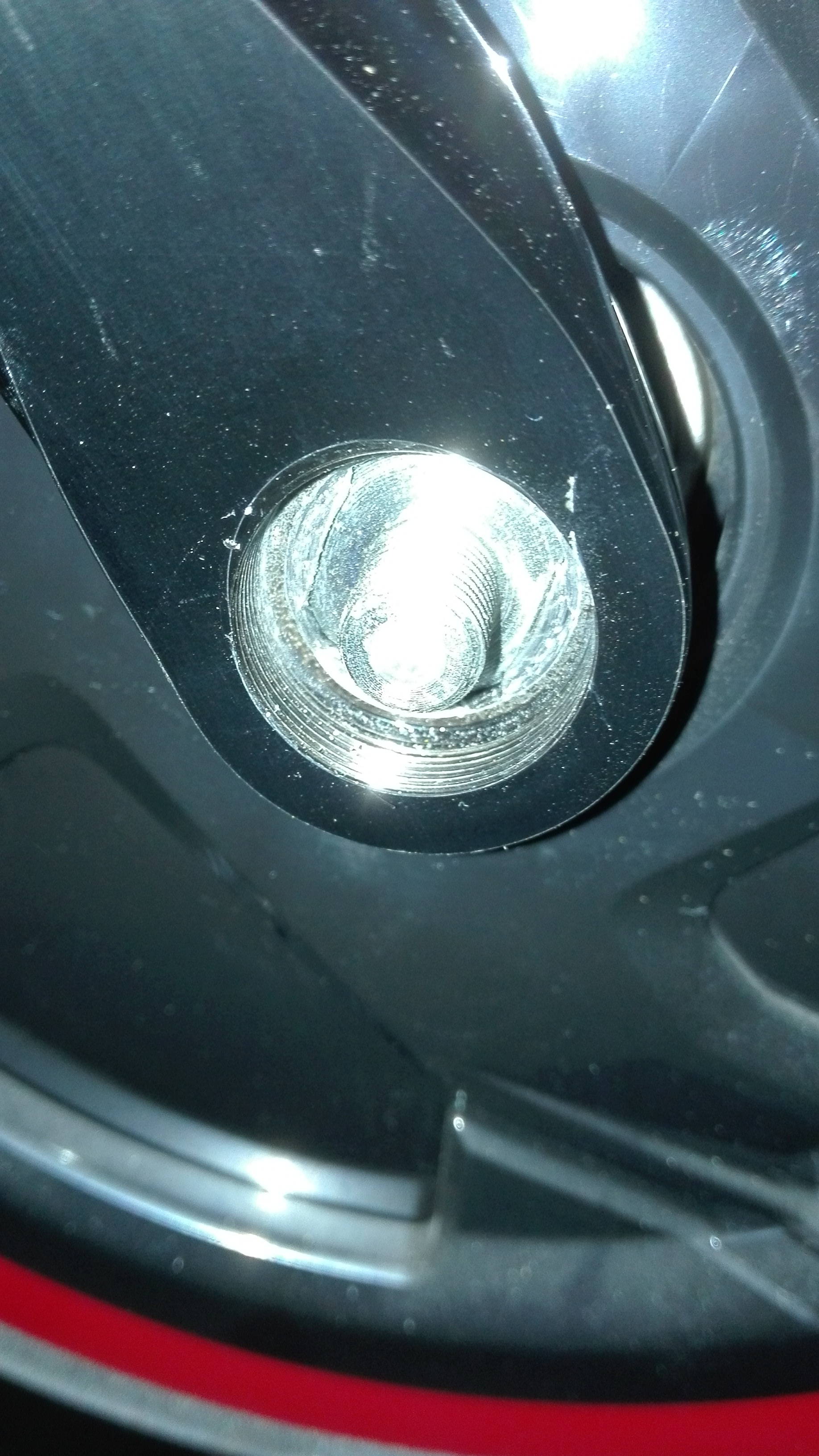

ich würde gerne von meinem Racer9 den Q-Faktor etwas verringern. Gibt es dazu Erfahrungen? Welche Kurbel könnte ich alternativ verwenden. Wie bekomme ich die origianl Kettler Kurbel ab?
Wenn ich die Mutter rutergedreht habe, kommt ein Vierkant zum Vorschein. Wäre dankbar für jede Info.
Im Anhang habe ich ein Foto von der Achse.
MfG
Stefan

Hallo Delling,
Für die Kurbelabnahme passt dort (Foto) ein gekröpfter 15er Gabelschlüssel oder eine 15er Nuss mit Ratsche. Nach links aufdrehen
Für die Kuebeldemontage Racer 9 brauchst du zwingend den Kettler Abzieher M25 X 1 Schlüsselweite 27. Woher man den nach der Kettler Insolvenz bekommt?
@andere Kurbel mit geringerem Q Factor.
Da es meines Wissens keine passenden Kurbeln für dieses Kettler Kurbel Sondermaß vom Racer9/S gibt sonst würde ja ein gewöhnlich Fahrrad Abzieher passen ist das mit dem geringerem Q Factor wahrscheinlich nicht durchführbar.
Ein ErgoRace KWT User hat vor ein paar Jahren seinen ER mit Shimano Vierkant DA Kurbeln umgerüstet (2x links gekauft und 1x das Pedalgewinde umgeschnitten).
Die neuen Kurbeln passten aber dann nur mehr ohne Plastikabdeckungen am Ergorace.
Da rostet dir das Teil unter Po weg.
Ohne Kurbelabzieher kannst du die großen Seitenteile nicht abmontieren.

Danke für die Ausführung.
Einen Abzieher hätte ich gefunden, aber dieser Hilft mir ja nichts, wenn ich keine passenden Kurbeln finde, und Gewinde möchte ich nicht nachschneiden.
Alternativ könnte ich die originalen Kurbeln bearbeiten. Kommt drauf an, was es für ein Material ist.

Hallo Delling,
laut einem KWT User ist der Abzieher von Motortools für den Racer S/Racer 9 zu groß. Ob das jetzt nur ein einmaliger Fertigungsfehler war.
