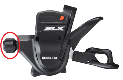

Du kannst jetzt mal probieren, die Stellschraube (siehe Anhang) am Schaltgriff und wenn vorhanden auch am Schaltwerk ein wenig reinzudrehen (sodaß das sichtbare Gewinde kürzer wird), dadurch verkürzt du den darin anliegenden Bowdenzug und es verlängert sich daher verhältnismäßig das Schaltseil. Dadurch sollte es dir möglich sein auf die kleineren Ritzel zu schalten.

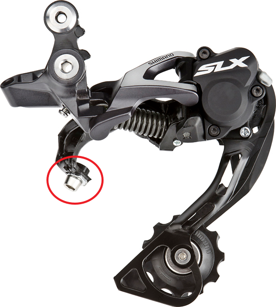

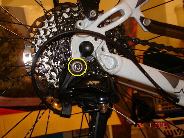

Wenn die Stellschrauben aber schon ganz reingedreht sind, dann bleibt dir nur noch, das Schaltseil zu verlängern. Du mußt dafür die Inbusschraube am Schaltwerk lockern und das Schaltseil um ein paar Millimeter nachlassen. Anschließend die Inbusschraube wieder gut festziehen. Die Feinjustierung kannst du anschließend wieder mit den Stellschrauben machen.

Das mit dem reindrehen der Stellschraube am Schaltgriff werde ich ausprobieren. Genau dieses Teil, wie im Bild, habe ich an meinem Bike.
Reindrehen heißt, Drehung Richtung Rad - nach rechts, denke ich.
Die Einstellschraube (heißt doch auch Seilzugklemmschraube) befindet sich vor dem Schaltwerk, sprich an der Stelle, wo das Schaltseil seinen Anfang hat - oder?

Du denkst richtig. Wobei - ich muß meine Äußerung ein wenig abändern. Bei diesen Stellschrauben gibt es kein sichtbares Gewinde mehr. Jeder Bowdenzug sollte in einer Endhülse enden und diese sollte bei richtiger Drehung in der Einstellschraube schön langsam verschwinden.
Nein, viele Schaltwerke haben auch dort so eine Einstellschraube wie am Schalthebel. Die Inbus-/Seilzugklemmschraube hast du aber richtig beschrieben -> Anhang.

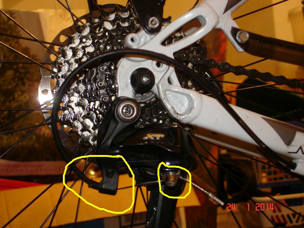

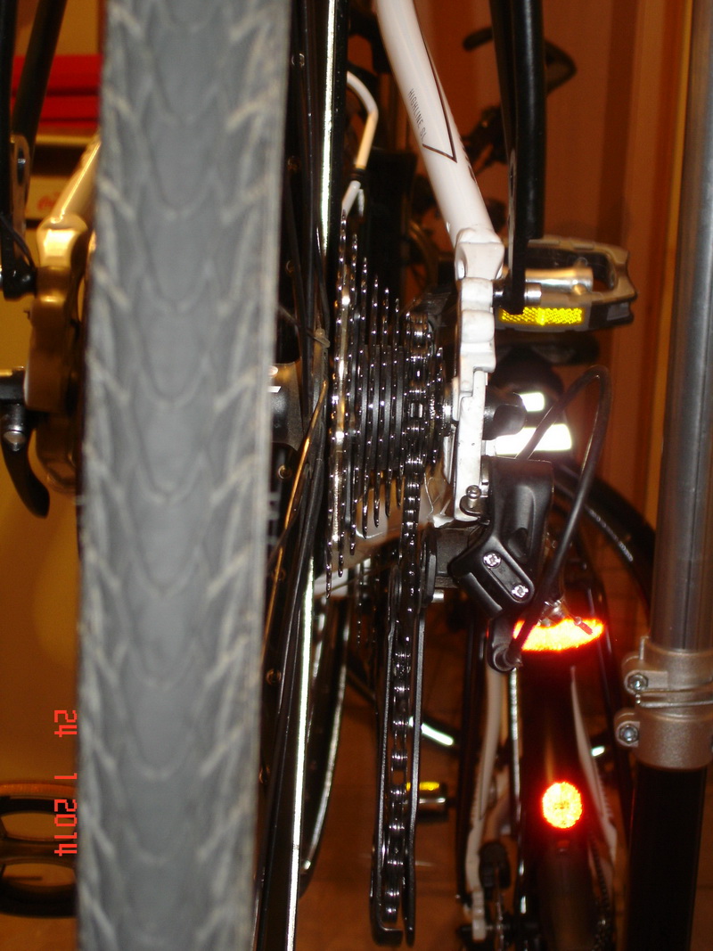

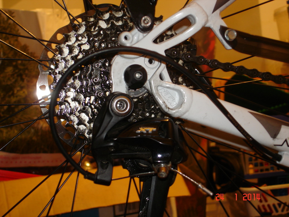

Ich hab Dir als Anhang zwei Bilder angehängt (Schaltung und Ritzelstellung).
Vielleicht fällt Dir hier was auf.

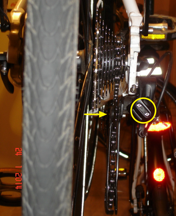

Zuerst mal die gute Nachricht - das Schaltauge scheint nicht verbogen zu sein. Allerdings kommt mir vor, daß der Schaltwerkskäfig doch ein wenig Richtung Speichen "hängt". Da kann allerdings auch die Perspektive täuschen.
Schalte bitte mal auf das kleinste Ritzel bzw. so lange, bis sich am Schaltgriff nichts mehr schalten läßt. Dann drücke mal auf die obere Umlenkrolle, so wie im Anhang1 zu sehen (Pfeil). Wenn du das Gefühlt hast, daß das Schaltwerk dabei wackelt, dann ziehe die Schraube (Anhang2) fest. Wenn du auf einen merklichen Widerstand stößt, dann kontrollieren die beiden Endanschlagschrauben (Anhang1). Diese gehören so gedreht (die eine für das große Ritzel und die andere für das kleine Ritzel), daß sich die Kette zwar noch auf das entsprechende Ritzel schalten läßt aber nicht darüber hinaus.

Hallo Werner,
ich hab mir mal dein Bild von der Schaltung angesehen. Die Endkappe von der Schaltaussenhülle sieht etwas unregelmäßig aus. Das Foto ist da etwas unscharf. Mach mal eine scharfe Makroaufnahme von der Stelle die ich eingekreist habe. Es könnte durchaus sein, das die Ausssenhülle da nicht richtig auf Anschlag sitzt.
Ansonsten löse doch einfach mal die Seilzugklemmschraube am Schaltwerk mit einem Inbusschlüssel. Dann eine Pedalumdrehung mit der Hand drehen. Sollte die Kette dann aufs kleine Ritzel wechseln liegt es wirklich nur am Zug.
simplondealer (Werner)

Sorry,
hier noch das Bild mit den Markierungen.
Werner

Habe mich noch einmal versucht. Habe an der Einstellschraube am Schalthebel in alle Richtungen gedreht und eine Einstellung gefunden, die es nun möglich macht, dass die Kette auf die beiden untersten Ritzel wechselt (ein Wunder !!).
Aber:
Liegt die Kette auf dem kleinsten Ritzel und dem größten Kettenrad (also Kreuzugstellung!) und dreht man das Pedal rückwärts, also gegen die Fahrtrichtung, so fällt die Kette vom obersten Ritzel auf das zweitgrößte runter (????). Also stimmt wieder etwas nicht.
Weiter ist zu beobachten, dass in dieser Stellung und ein paar Gänge vorher (vornehmlich auf Stellungen der Kette auf dem großen Kettenrad) ein Klicken oder ähnlich im "Gehäuse", in denen sich die Kettenräder befinden und ein Rattern hinten am Führungsrad des Schaltwerkes zu hören sind. Dieses Rattern nimmt bei Schaltungen mit dem mittleren und kleinsten Kettenrad deutlich ab. Beim mittleren Kettenrad ist gar nichts zu hören.
Hier könnte auch etwas nicht stimmen.
Zu:
"Allerdings kommt mir vor, daß der Schaltwerkskäfig doch ein wenig Richtung Speichen "hängt"."
Die Perspektive täuscht nicht. Habe auch den Eindruck, dass dies so ist. Auf alle Fälle steht das Führungsrad nicht ganz senkrecht zum kleinsten Ritzel, sollte auf das kleinste Ritzel geschaltet sein.
