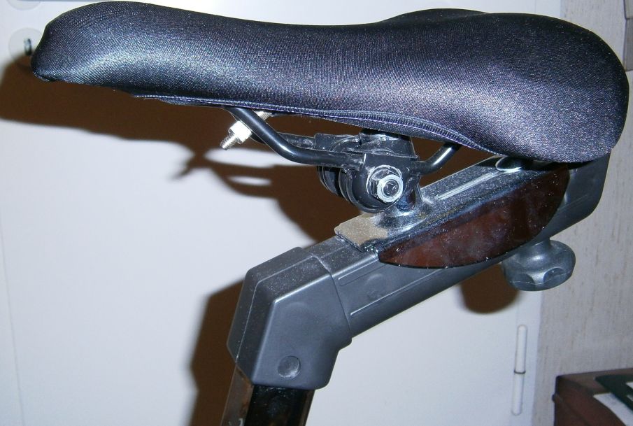

16511 km
Dabei seit: 2009-11-14T09:51Z
Beiträge: 182
hier mal ein Bild von mir- bzw. von meinem Sattel.
Wie gesagt: mit einem Sattelkloben für Rundrohrgestelle passt jeder gängige Fahrradsattel.
Ich habe zudem bei mir die Sattelkerze hinten montiert (normal sollte die beim Fahrrad etwa in der Mitte unter dem Sattel sitzen),damit ich von der Sitzposition weiter nach vorne komme.
