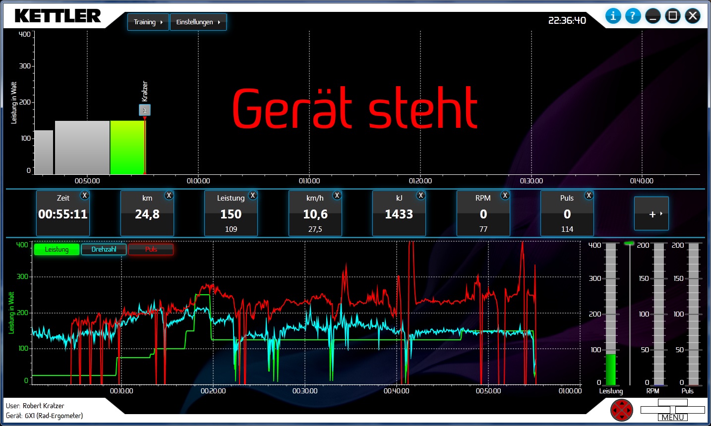

immer gut zu wissen dass man mit einem Problem nicht der Einzige ist. Ich habe es gerade noch einmal mit allen möglichen Konfigutationen probiert -> siehe angehänges jpg. 31 codedd funktioniert prinzipiell, aber eben nur prinzipiel. Am Anfang sah es echt aus wie immer: Puls bricht bei niedrigen Werten spontan ein. Dann so ab 100 Schlägen wird es langsam konstant und besser. Schliesslich dachte ich schon das wars jetzt und es funktioniert. Natürlich hat es nicht so einfach funktioniert. Letztlich sah es aus wie immer: mal rauf (200), mal runter, mal ganz weg...
Wie du eben schon sagtest: ich probier das jetzt einfach mal kommende Woche mit dem Race und hoffe mal, dass das mit der Wertung klappt.

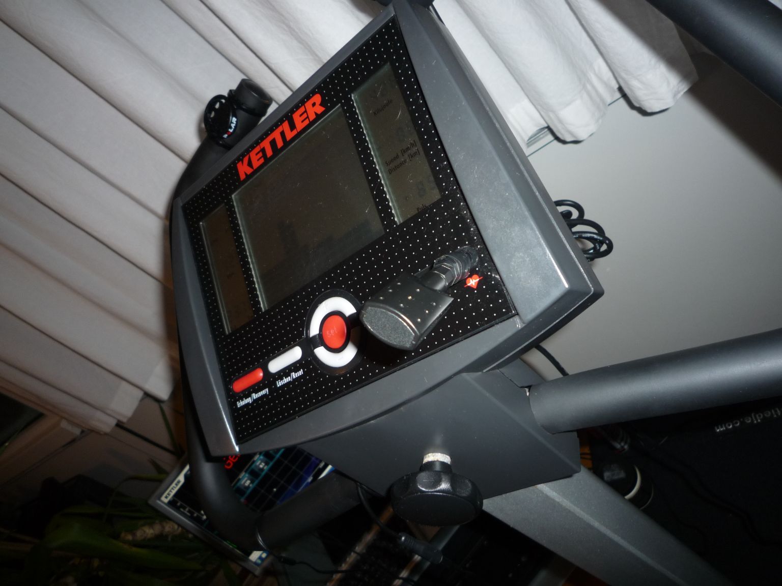

Die ursprüngliche Buchse an meinem GX1 musste ich leider ca. 3 Jahre nach Kauf rausbauen und gegen ein Konstrukt Marke Eigenbau wechseln (-> siehe Bild). Wie wohl auch bei dir war die Buchse total korrodiert, aber nicht mehr zu retten. Die Eigenkonstruktion hat dann 2 Jahre super funktioniert, aber mittlerweile ist wohl auch hier Korrosion am Werk. Abgesehen vom Pulssignal läuft der (ur)alte GX1 aber noch super
