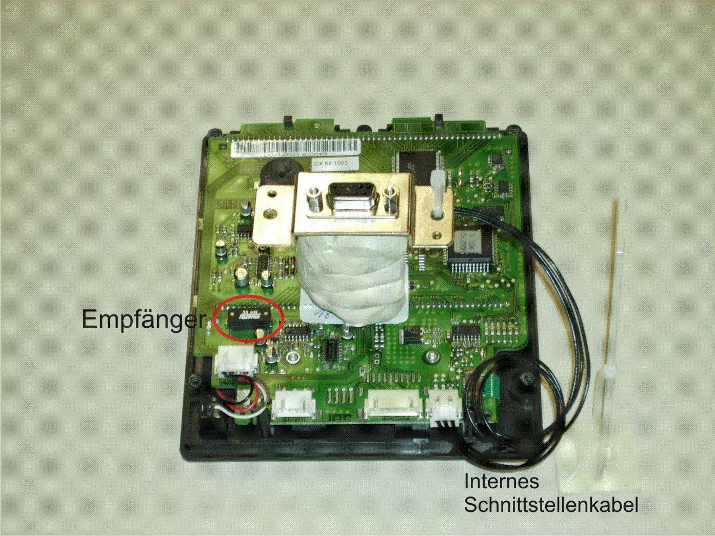

das interne Schnittstellenkabel so verlegen und fixieren, dass Abstand zum Empfänger entsteht. Dazu die Schrauben auf der Rückseite lösen.
Thomas Meissner
RACER 8 Platine.jpg (Typ: image/jpeg, Größe: 420.4 KB) -- 1946 mal heruntergeladen

Guten Abend ,
das Problem ist innerhalb von 3 min und einen Kabelbinder , durch die Antwort von Thomas gelöst worden.Danke nochmal an alle die Mir geholfen haben .

Bin heute mit dem gleichen Problem bei meinem CTR3 was verzweifelt...
Habe das Serielle Kabel jetzt auch mit Kabelbinder an die andere Seite der Platine weit weg vom Sensor befestigt. Und, es funktioniert!

Moin, das ist doch unfassbar, das gleiche Problem habe ich bei meinem neuen Racer S 2015/2016 auch und mir wurde gesagt das liegt am Handyturm. Ich die Schrauben gelöst und die Kabel vom Sensor entfernt und siehe da funktioniert einwandfrei. Danke an alle und Grüße aus der Lüneburger Heide
