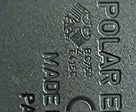

Aber der MX1 muss einen Puls Empfänger auf der Platine eingebaut haben, da ich ja die letzten Jahre schon mit dem uralten Polar Gurt, den mir ein Freund geschenkt hat, erfolgreich gefahren bin!?
Habe mal ein Bild der Rückseite vom alten Gurt angefügt.
Ist das ein T41 Gurt? Wenn ja, den gibts ja eigentlich lt. Google nicht mehr zu kaufen.

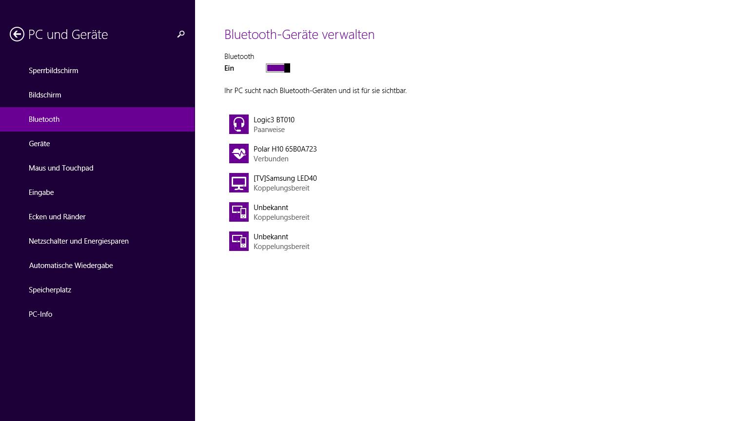

Pulsgurt am Hand entkoppelt, mit Laptop über BT verbunden.

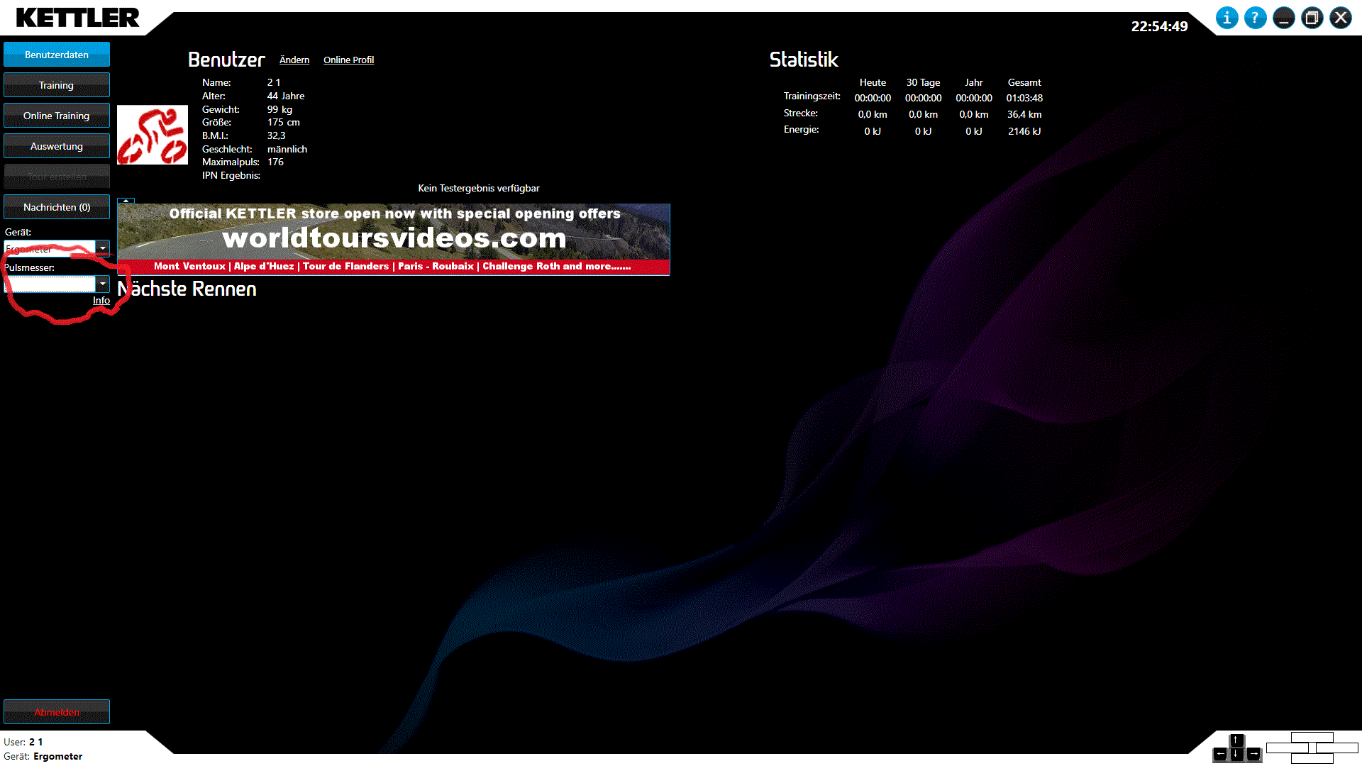

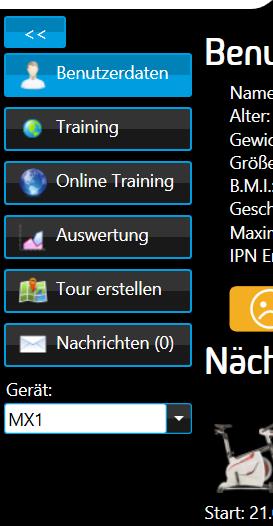

Koppelung erfolgreich - siehe Screenshot, dann KWT gestartet und gehofft dass der Pulsgut irgendwo auftaucht. Doch weder unter Einstellungen/Geräte/BT/hinzufügen gibt es den Polar, noch in der Übersicht - ist das die Lobby?? - siehe Screenshot unter meinem MX1. Ich habe in einem alten Posting von Dir mal einen Screenshot gesehen wo unter Geräte eine eigene Rubrik Pulsgurt gestanden ist. Bin also mit meinem "Latein" wieder mal am Ende. Hast Du noch eine Idee Erik.

Geh mit bereits angelegtem H10 in KWT 3.x in den Startbildschirm oder Training oder online Training.
Unter Gerät (z.B Racer S) ist dann dort links mittig die Auswahl Pulsmesser sichtbar siehe letzter Screenshot von mir. Reinklicken und im Dropdown den Polar auswählen. Auf Info klicken und du kannst den Puls überprüfen. Dann ein Training starten und der Puls ist da.
