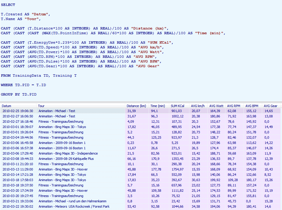

Die Auswerte- und Darstellungssmöglichkeiten finde ich ebenfalls verbesserungsbedürftig. Ich habe hier zum Beispiel CicloTour als Tool für meinen HAC 4 seit einigen Jahren liebgewonnen. Ich fände es auch prima, wenn man nur *eine* DB hätte, also beispielsweise die KWT Daten in CicloTour integrieren könnte oder vice versa. Ist mir klar, dass das 1:1 nicht geht, weil zB die Geschwindigkeit/Strecke in KWT eine ganz andere Bedeutung hat als bei Ciclo (man könnte sie aber mit dem jeweils gefahrenen RF bewerten, und dann würde die Relation wieder in etwa stimmen.)
Ich fände es auch hilfreich, als zusätzliche Information in der Auswertung / den Rennergebnissen den durchschnittlich gefahrenen Gang angezeigt zu bekommen. Wäre eine prima Ergänzung bei der Ergebnisinterpretation, weil man dadurch auf einen Blick die unterschiedlichen Fahrertypen identifizieren könnte.
Übrigens:
Die DB, in die die KWT Daten geschrieben werden ist SQLite. Mit ein paar SQL Statements kann man diese selber abfragen und die Ergebnismengen zB in Excel nach Lust und Laune aufbereiten. Hier noch eine Info. In der DB werden auch die Zugangsdaten zum Portal und die persönlichen Daten unverschlüsselt gespeichert, also Vorsicht bei der eventuellen Weitergabe dieser DB.
Edit: Habe mal ein PNG beigefügt, wie so ein SQl Statement aussehen kaann, und welche Ergbnismenge damit erzielbar und weiterverarbeitbar ist.
[Dieser Beitrag wurde 1 mal bearbeitet, zuletzt am 2010-05-14T12:07Z.]
Racer 9 2018 | KWT 3
KWT Auswertung.png (Typ: image/png, Größe: 89.9 KB) -- 1196 mal heruntergeladen

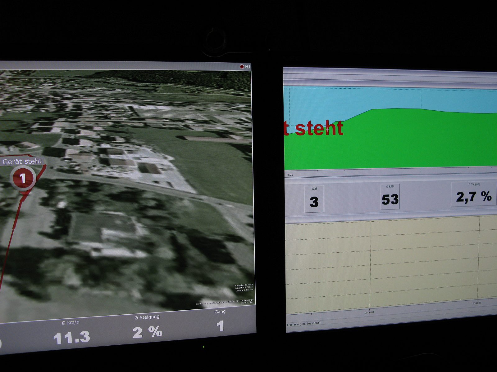

Samstag bei schlechtem Wetter bin ich den LBS AlbstadtMarathon abgefahren.
Also an der MTB Schaltung sollte etwas gefeilt werden.
Ich bin die Strecke vor 1 Woche abgefahren und kenne die Strecke in und auswendig .
Das hat nichts mit der Wirklichkeit zu tun, wenn im 1. Gang immer wieder plötzlich 500-600W in die Beine reingeknallt werden.
Da bist Du nach 2 Std statt 4 Std schon völlig ausgepowert.
So ist das auf der Strecke bestimmt nicht.
Irgenwie passt die Geschwindigkeit auch oft nicht mit den Kurbelumdrehungen zusammen. Wenn ich raufschalte wird es zu schwer. Wenn ich runterschalte werde ich zu langsam.
Habe mit 600W und 100% angefangen und bin dann schrittweise auf 450W und bis 70% runter.
Im ersten Gang kam es trotzdem immer noch zu extremen Wattauschlägen die die Muskeln ermüdeten.
Kann man daran was ändern??
