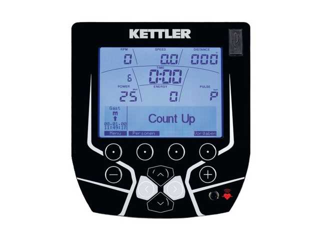

J'ai un vélo elliptique Unix EX.
J'essaye désespérément de finir le test IPN, mais à chaque fois le test s'arrête avant la 5ème étape.
Je ne comprends pas comment le test fonctionne, j'ai changé les modes d'activité, j'ai essayé d'être au dessus, en dessous des pouls cibles pour chaque étape, mais rien n'y fait...
Est ce que quelqu'un a une explication de comment fonctionne ce test ?
Pour information j'ai mis une photo de l'interface de l'appareil en pièce jointe.
Merci d'avance.

the test ended when you reach the target pulse value.
If you reach it in the first step the test is invalid.
If you don't reach it within the fifth step it is also invalid.
You can justify it with the Sport type property of your user account. Better value will give you higher power.

Thx for the answer.
That's indeed my problem, I cannot find any set that allows me to reach the end of the fifth stage :/
It actually most of the time stops at the end of the fourth step, just before jumping on next step.
Cheers
Cédric
Beiträge: 3600
but that is what should happen.
It is not the target to reach the end of the last stage.
The target of the test is to get the power value when you break the target pulse. From this it calculates the result and the Coaching programs.
For that it is not needed to reach the last stage. When you would reach it the Sport type is too low or you are to good.
