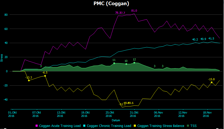

Anbei ein Performance Management Chart mit meinen Werten, die komplett aus KWT nach Golden Cheetah geladen wurden und Trainingsumfang und Stress darstellt (NICHT die Leistungsentwicklung).
Ich musste dazu lediglich
- KWT Touren exportieren (auch die Kettraces)
- in Golden Cheetah Touren importieren
- einmalig meinen Leistungswert (FTP) eintragen, der aber auch von Golden Cheetah errechnet werden kann
Der "Profi" kann aus diesem Diagramm eine Menge lesen (bspw. dass ich es Ende Oktober übertrieben habe (gelbe Kurve ist kummulierter Trainings-Stress und der Wert sollte nicht so tief fallen, da ich mich nicht für die Tour de France vorbereite) und dass ich jetzt deutlich weniger (vernünftiger) trainiere.
Man erkennt vermutlich auch, dass ich noch recht chaotisch trainiere und besser einen Trainingsplan entwickeln sollte. Das entsprechende Buch lese ich gerade
Das ist nur ein Beispiel-Diagramm und Du kannst daran sehen, dass
- das Thema nicht einfach ist, aber es eine Menge öffentlich zugänglicher Informationen und guter Literatur gibt
- es bereits (auch Opensource) Software gibt, die eine Menge bietet und man das Rad nicht neu erfinden muss
- KWT und die Ergo's durch das Messen der Wattleistung und Exportieren bereits jetzt eine exzellente Basis sind!
- der "Normal-KWT" Nutzer vermutlich nicht so tief in dieses Thema einsteigen will
Ich beschäftige mich erst seit kurzem mit der Thematik, habe aber durch das Lesen der "Watt-Bibel" eine Menge gelernt (auch über Training, wie man solche Graphiken lesen kann und was man nicht machen sollte
In der neuesten Version von Golden Cheetah (3.4) kann man sogar basierend auf seinen Leistungsdaten Trainings-Programme entwickeln. Ich habe noch nicht herausgefunden, ob man die auch nach KWT als Trainings-Programme importieren kann, aber da tut sich gerade Einiges.
Gruss Rüdiger
