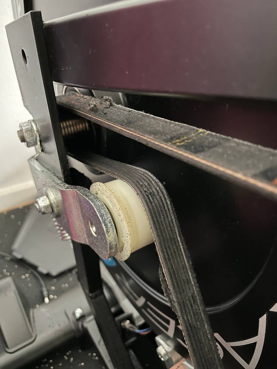

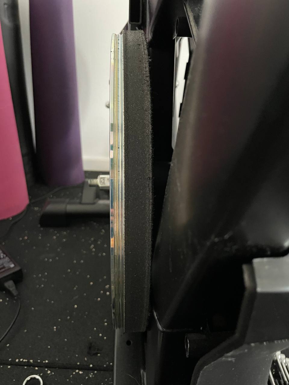

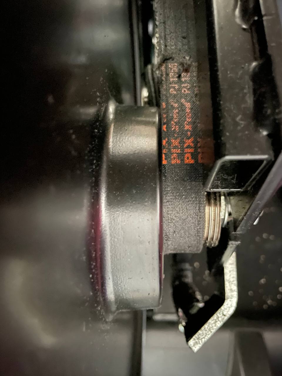

vor etwas über einem Jahr hatte ich hier schon einen Thread eröffnet. Damals hatte ich mir ein Kettler Racer S gebraucht gekauft und nach kurzer Zeit riss der Riemen. Damals konnte ich noch nicht sagen, woran es lag und wie alt der Riemen gegebenenfalls schon war.
Nachdem ich mir Ersatz und Werkzeug (Stichwort Kurbelabzieher) bestellt hatte, habe ich den Riemen getauscht und mich anschließend gehörig schwer getan mit der Kalibrierung.
Jetzt, nach nur einem Jahr, scheuert der Riemen schon wieder. Ich habe die Verkleidung abgenommen und euch ein paar Bilder gemacht. Wie kann es sein, dass der Riemen so verrutscht? Ist irgendwas nicht ausreichend gespannt und / oder schief?
Bin für jeden Hinweis dankbar!
PS: Im letzten Jahr wurde das Bike in Summe sicher keine 20h genutzt, daran dürfte es also wohl nicht liegen.

Hallo Nxpert,
mir fallen nur 2 Möglichkeiten ein
1. Die Rillen in den Rollen sind verschmutz, was aber auf den Bilder nicht erkennbar ist
2. Die Spannrolle steht nicht parallel zu den Achsen vom Tretlager bzw Schwungscheibe.
Bei meinem Racer ist auch schon Mal das gleiche Phänomen aufgetreten. Ich habe einfach mit einem scharfen Messer 2 Rillen vom Riemen abgeschnitten, seither streift nichts mehr. Ich wollte damals die Schwungscheibe nicht ausbauen, da ich keine Lust zum Kalibrieren hatte.
