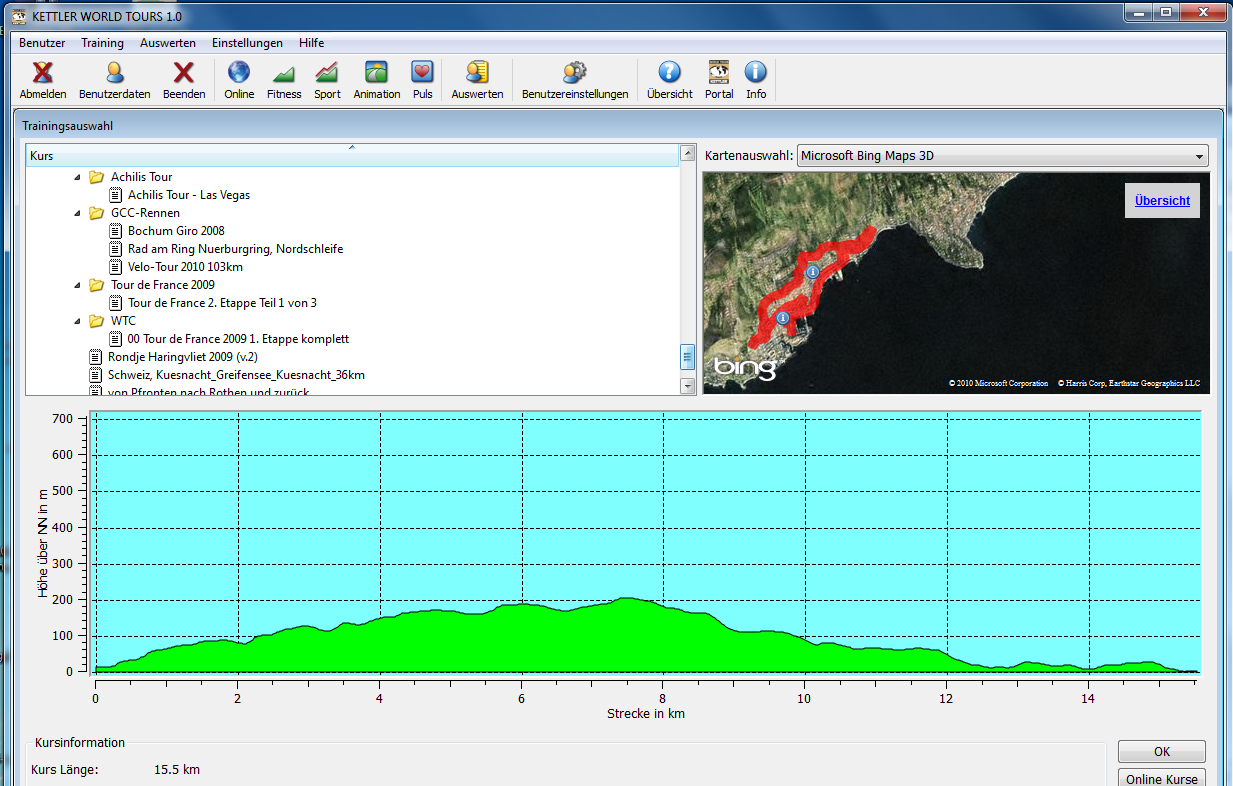

Leider werden nicht alle Höhendaten von Worldtour übernommen. Kleinere selbstgestrickte Touren funktionieren, lange übernommene Touren hängen sich auf. bing Daten sind eher grob gehauen. Auf dem Kartenwerk von Magic Maps und Gpsies ist das Profil genauer. Sicher liegt dies an dem 40m Raster.
Das o.g. Programm ist echt spitze!!
Anbei mal die identische Strecke, in beiden Programmen zum Vergleich.
Es muss noch eine Möglichkeit gefunden werden, alle Höhendaten zu übernehmen und das 40m raster zu öffnen.
Bis dann
Achilis
[Dieser Beitrag wurde 1 mal bearbeitet, zuletzt am 2010-01-23T20:23Z.]

....Endlich hat es geklappt!!!!
Anbei die erste geglättet Tour.
Es lag tatsächlich an den 40Metern die ich in der Tabelle kontrollieren konnte.
In Gpsies habe ich alle Punkte nachgesetzt.
Dann in Track Analyse geglättet und als gpx Datei abgespeichert.
Es ist immernoch die 1.Etappe der Tour de France 2009
Achilis!
