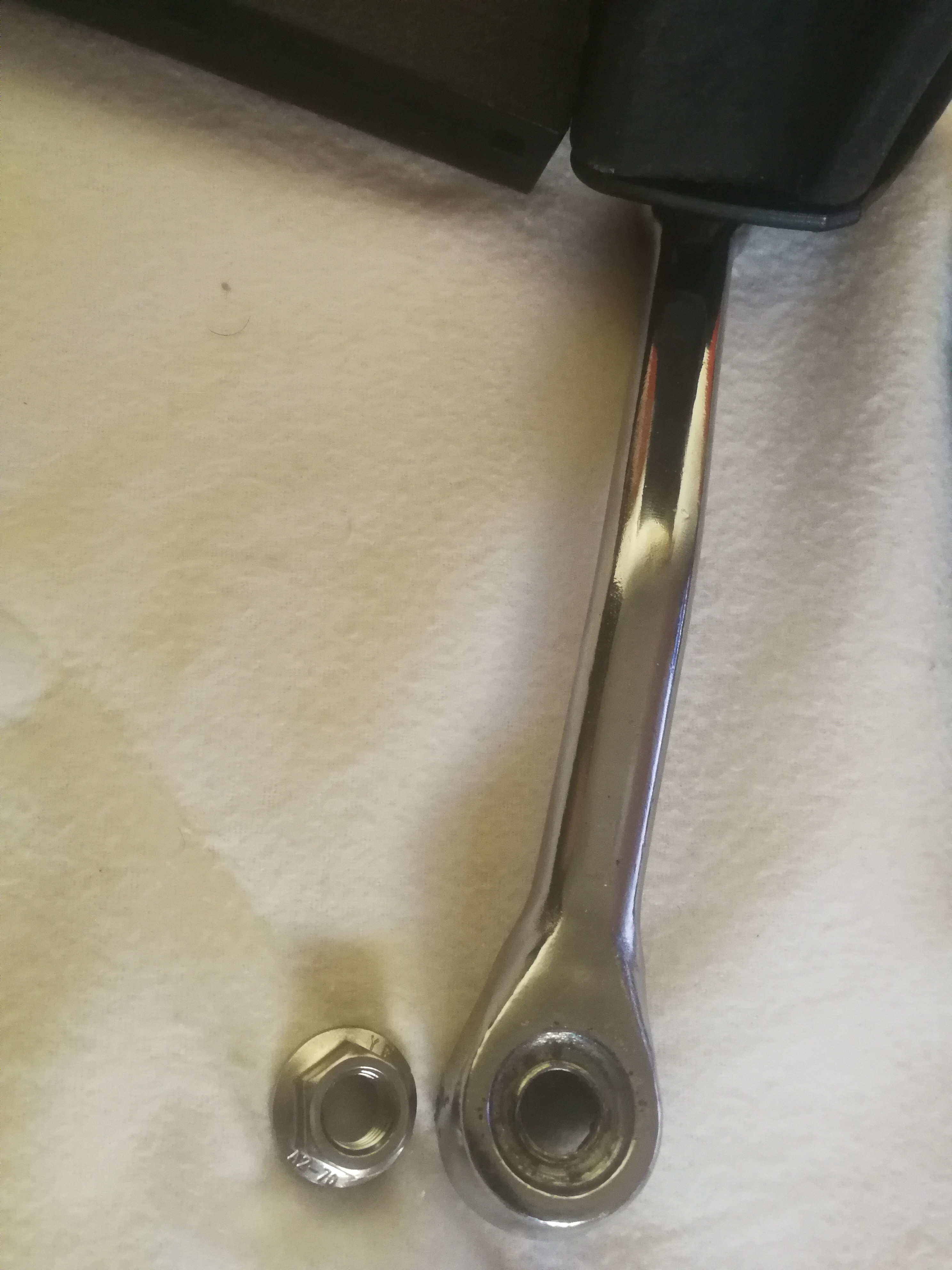

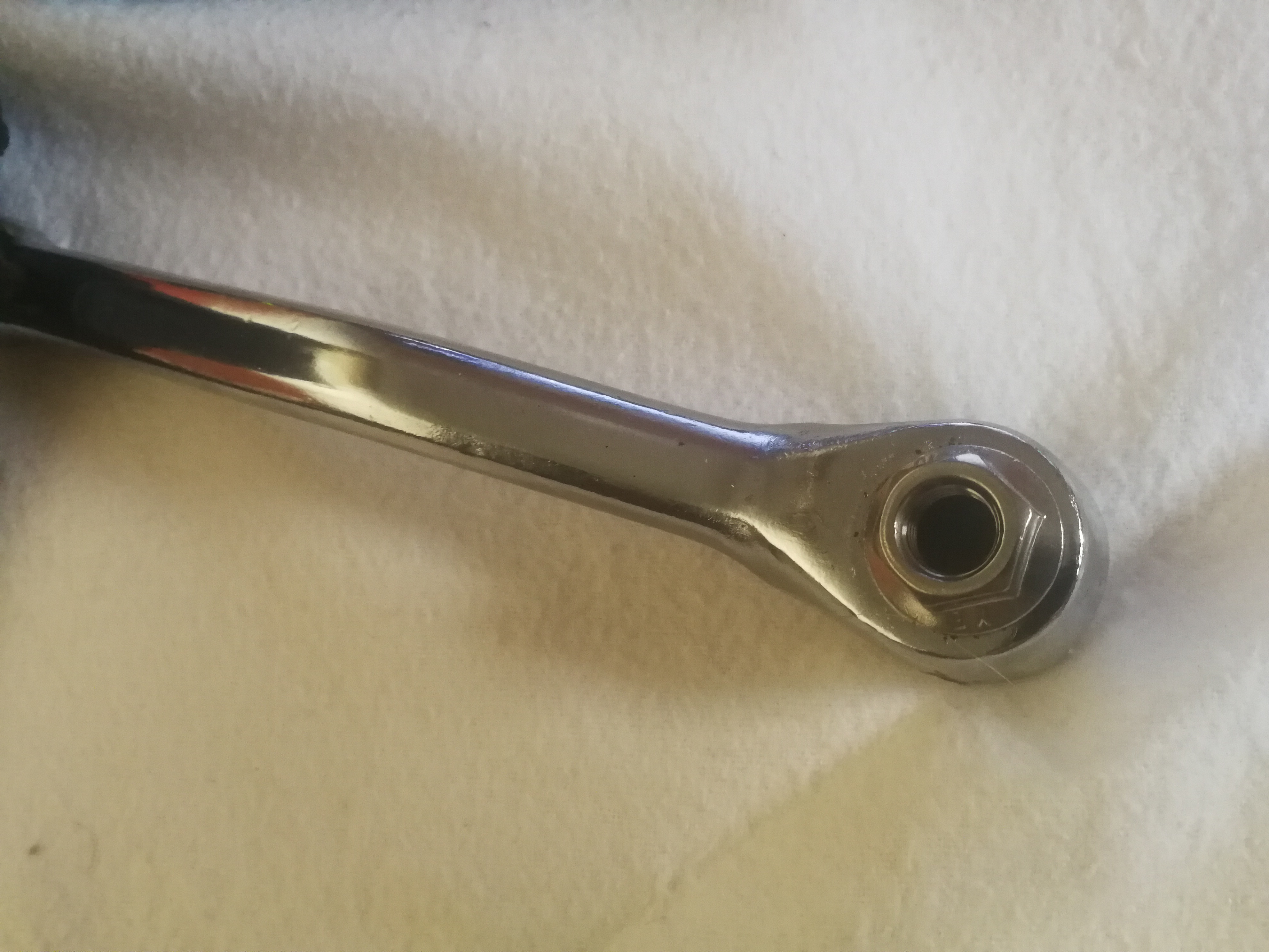

Hallo Zweistein, hallo an alle,
@ Zweistein
Interessant!!
Du hast einen blauen Racer S (15er Mutter) am laufen mit Ersatz Pedelec Vierkant Kurbeln????
Wie soll das halten?
Siehe Fotos anbei:
Ax1 Vierkant Kurbel und 15er Mutter???
der User mit dem Kurbelproblem hat einen Racer S mit 15er Mutter!
Die Pedelec Vierkant Kurbeln passen doch nur bei der 6er Inbuschraube Kettler Kurbel (M12 Schraube als Abzieher also alles älter als Racer 8 Vierkant-Pedelec Kurbeln.
Aber ab Racer S blau -> spezielle Kettler Kurbeln.
Ich habe die vor einem Jahr verglichen das passt nicht.
Ja nach einer Dremel Session vielleicht...
Siehe Fotos anbei
Kettler Ax1 Vierkant Kurbel und 15 Kettler Mutter von Racer S
Da steht wenn überhaupt nur 1 Gewindegang über zum Anschrauben der 15er Mutter?
Ich akzeptier ja alles wenn es funktioniert aber -> das glaub ich jetzt nicht so leicht.
Zweistein kannst Du mich da bitte aufklären.
Grüße an alle und bleibt gesund.

Zweistein
23109 km
Dabei seit: 2014-01-03T01:12Z
Beiträge: 187
Hallo Eric,
Du hast recht ... denn ich habe zwar Ersatzkurbeln ... aber habe keinen RacerS ... sondern (wohl zum Glück) noch die Standard-Vierkant-Kurbeln; da war "Fremdersatz" kein Problem.
