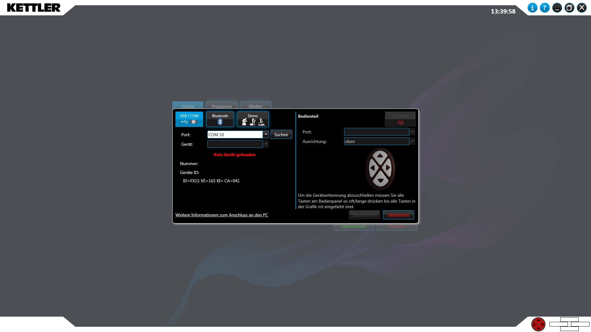

ich habe die Geräteinformationen mit unseren abgeglichen.
Diese sollten eigentlich gefunden werden. Allerdings handelt es sich um ein sehr altes Gerät. Es kann von KWT nicht eindeutig identifiziert werden.
Deshalb gibt es normalerweise dann noch eine Auswahl welches Gerät es genau ist.
Kannst du einen Screenshot machen nach der Auswahl des COM Ports?
Callahan63
Dabei seit: 2017-04-15T12:28Z
vielen Dank für Deine Antwort.
Inzwischen habe ich, weil ich voran kommen wollte, das X7 gelöscht. Danach lies sich das FX1 problemlos einbinden.
Es scheint also ein Problem zweier Geräte zu sein.
Anbei ein Screenshot von vergangenen Freitag.
