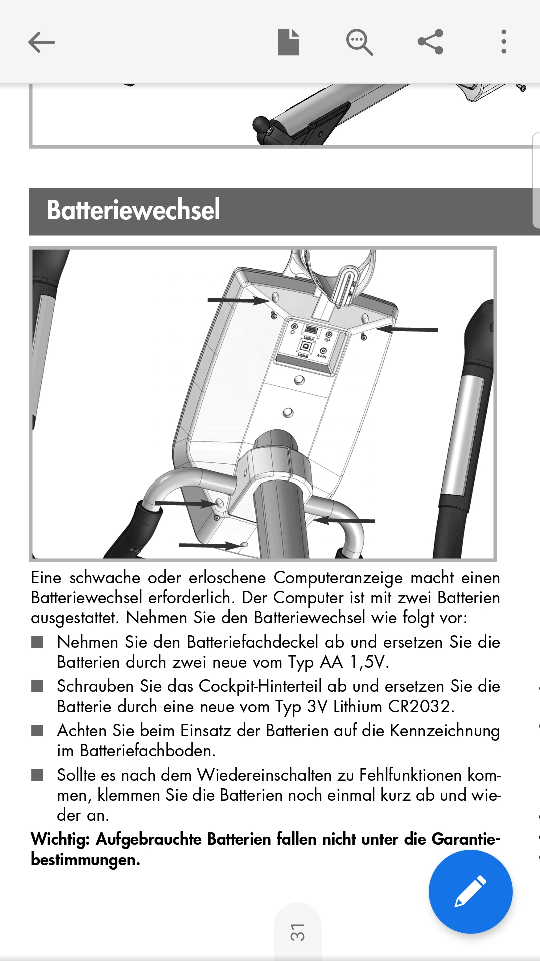

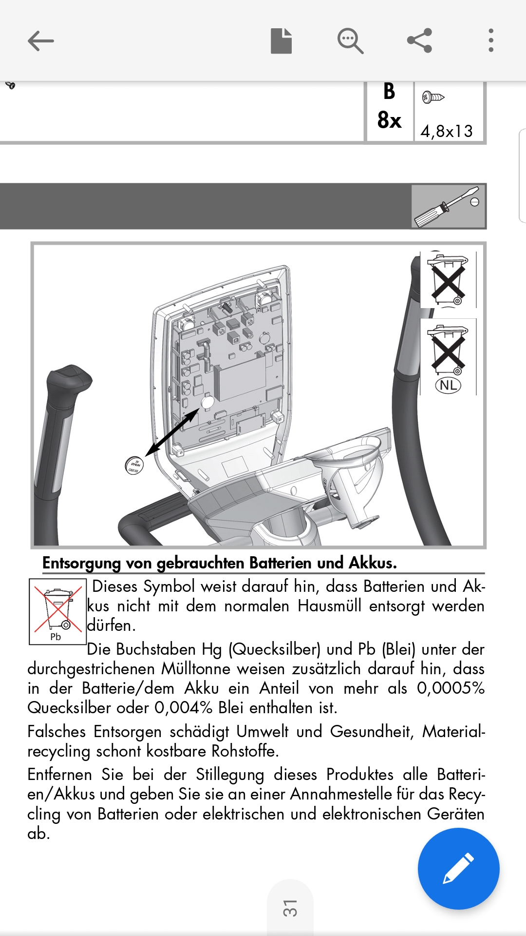

Hallo!
Leider habe ich das Problem nicht lösen können und Kettler antwortet auch nicht. Ich habe zwar die in der Bedienungsanleitung genannt CR-Batterie im Cockpit gefunden und auch ausgewechselt, aber kann mir jemand sagen, wo ich das Batteriefach mit den zwei AA-Batterien finden kann? Man solle ja den Batteriefachdeckel abnehmen und die Batterien auswechseln, aber wo soll der sein?
Mit freundlichen Grüßen und bleibt gesund!
Elyx 7 (2012), KWT 1.1.3
Screenshot_20200327-134544_Adobe Acrobat.jpg (Typ: image/jpeg, Größe: 630,9 KB) -- 711 mal heruntergeladen
Screenshot_20200327-134536_Adobe Acrobat.jpg (Typ: image/jpeg, Größe: 609,1 KB) -- 700 mal heruntergeladen
Hallo Humanisti,
also das mit den 2 Mignon Batterien dürfte ein Irrtum in der Anleitung 07656-500 sein. In der 07656-000 steht nichts von 2x AA Batterien. Strom vom Netzteil hat ja der Elyx 7.
Überprüfe bitte mal alle Steckverbindungen der internen Kabel
bzw. die Verbindungen.
Siehe Seite 25
https://toolbox.kettler.net/fileadmin/_kettler_dam_import/SPORT/Dokumente_-_Kataloge/Montage_und_Ersatzteile/Cro(ss)trainer/07656-000_Elyx7_2920a-1210.de,en,fr,nl,es,it,pl,cs,pt,da.pdf
Vielleicht weiß ja der Admin hier = Wolfgang mehr dazu.
