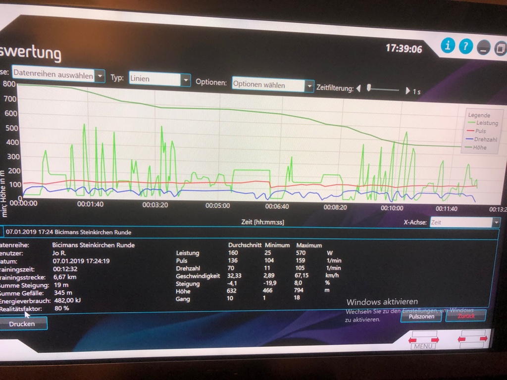

ich bin vorhin mal die von Erik empfohlene Strecke (6km) gefahren.
Es war die absolute Katastrophe !!!
So schlimm war es noch nie .
Quasi von Anfang an wildes hin und her Geschwinge der Leistung.
Und während der sechs Kilometer drei Aufhänger .
Die Einstellung war Rennrad, RF 80% .
Im Anhang noch ein Bild der Aufzeichnung.
Ich hoffe da findet jemand ganz schnell eine Lösung.
In diesem Zustand kann man das komplett vergessen !!!
Ich bin tierisch genervt .
Viele Grüße,
Jo

Beiträge: 3619
Hallo Jo,
also so wie ich das sehe hat entweder die Kommunikation mit KWT ein riesen Problem oder dein Gerät hat einen Schuss.
Der Ergometer regelt die IST Leistung normalerweise in 20 Wattschritten pro Sekunde. Bei dir vergeht nicht mal eine Sekunde von ganz wenig Watt auf sehr viel Watt. Das müsste normalerweise eine Treppe sein die über mehrere Sekunden geht.
Selbst wenn KWT da falsch Regeln würde was ich bezweifle darf das so nicht vom Gerät zurück kommen.
KWT gibt die SOLL Leistung dem Gerät vor. Das Gerät liefert die IST Leistung zurück.
Es schaut so aus als wenn die Spitzen die richtigen Werte wären (80% RF ist nicht gerade wenig) und die Täler Aussetzer oder sowas in der Art. Als wenn immer nur kurz ein Signal käme aber das dürfte nie so aussehen.
Würde sagen wende dich bitte mal an den KETTLER Kundendienst. Ob das nun aber am Display oder der Bremssteuerung liegt weiß ich nicht.
