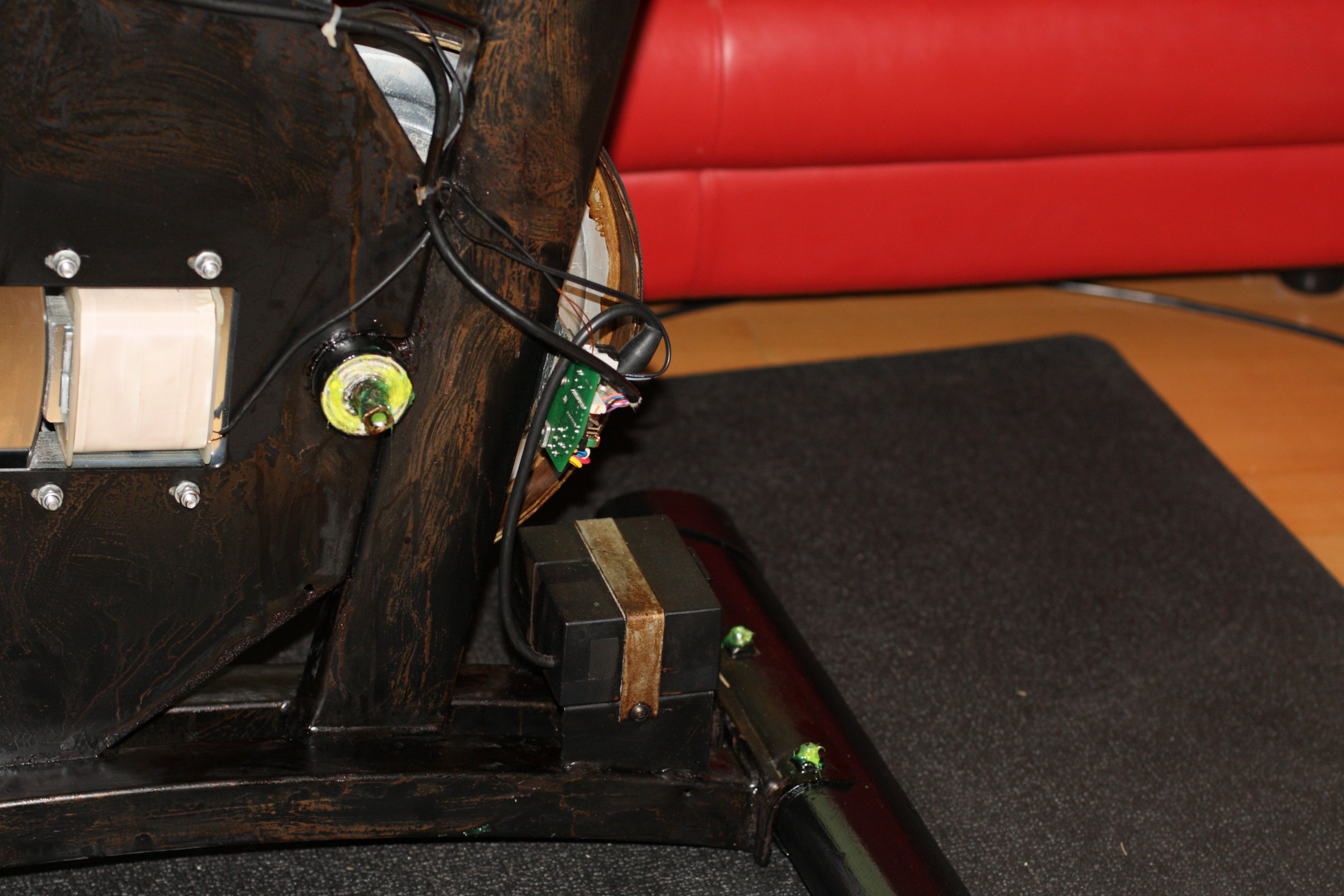

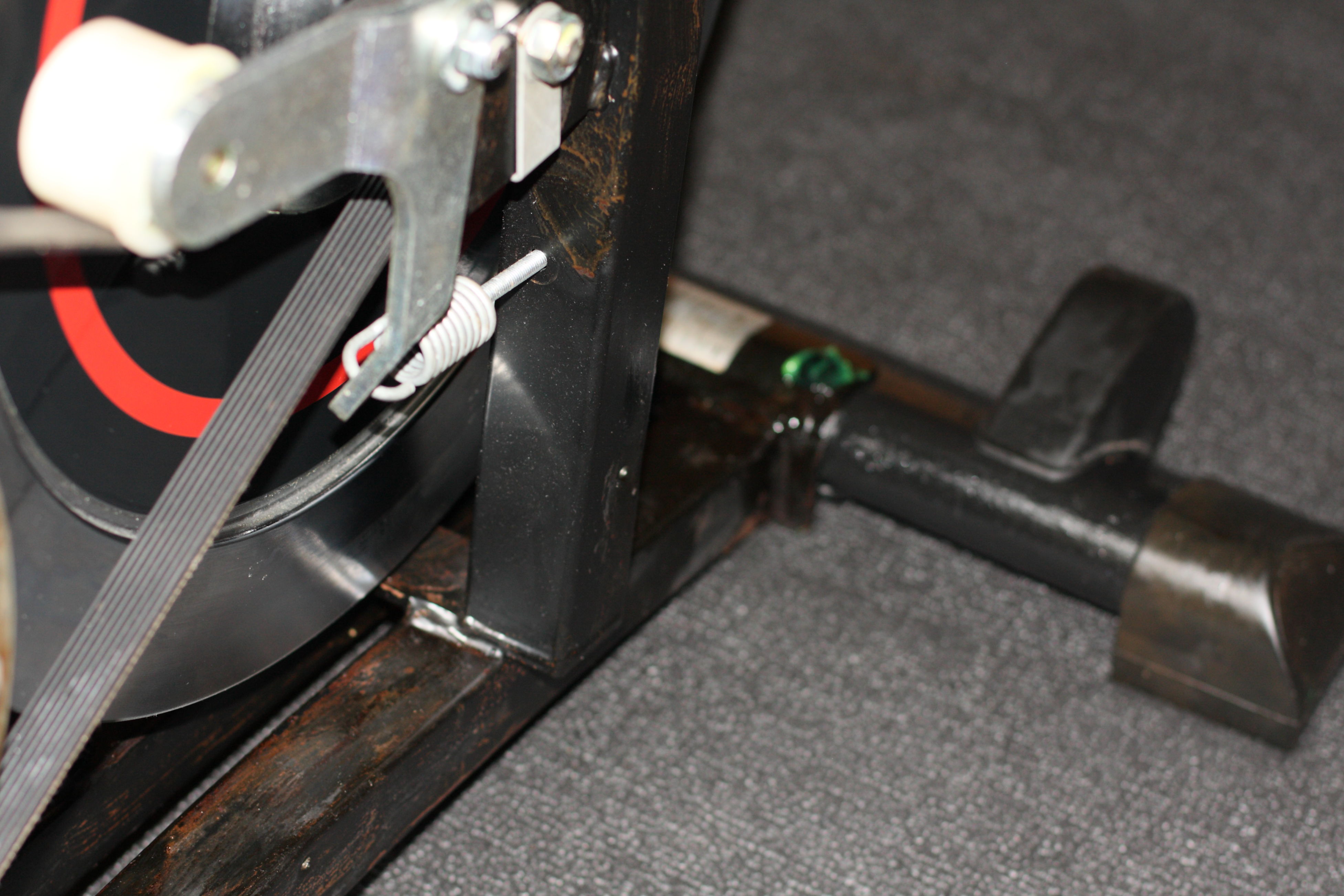

@Details meines Anti-Rost Upgrades.
Bevor es losgeht -> eine lange M12 Schraube ist unbedingt notwendig für die Kurbelabnahme
1. Ich habe mir mal aus dem Baumarkt die vier 13er Schrauben vom Rahmen mit den Beilagscheiben und den 2 Muttern für Vorne besorgt, da meine Schrauben und Muttern mittlerweile eher braun (Rost) als blank waren.... (
Kosten: Unter 10 Euro
a) den Rostumwandler Fertan 1/4 L für den ganzen Rahmen ->war schon vorhanden
b) für die Standfüße für drüber 1 Dose Spezial Rostschutz Decklack in Matt Schwarz -> 14 € -> da ist noch die Hälfte über
c) Pinsel und etwas Nitroverdünnung zum Auswaschen.
2. Los gings:
Zuerst mal 2 größere Unterlegehölzer für den Rahmen gesucht, sodass der Rahmen ohne Standfüße noch halbwegs sicher stehen kann..
a) Kurbeln demontiert -> M12 siehe Bedienungsanleitung.
Plastikschalen abmontiert.
b) Die vier 13er Schrauben bzw. Muttern von den Standfüßen gelöst -> Standfüße + die 2 Bleche abgenommen -> die 2 Unterlegehölzer dann unter den rahmen geschoben.
3.) Rollen vorne (Torx) abgeschraubt + alle Standfüße abgezogen -> an den Standfüßen war sehr viel Rost. Auf der einen Seite kommt man erst zur "Sicherung" nachdem man mit reindrücken der Laschen die weißen Rutsch-Blöcke abnimmt. Dann die schwarzen Laschen mit einem Schraubendreher reindrücken und die Füße abziehen.
Dort war so gut wie alles rostig -> ->bis auf das Typenschild vorne....
4.)das folgende dauerte bei mir am längsten:
An den "nackten" Standfüßen und den 2 Blechen alle Rostblasen und den Rost mit der Hand wegschleifen......
Ich hab da für die argen Stellen ein 80er Schleifpapier genommen und sonst ein 200er. Am Ergo Rahmen selber habe ich auch manche Rostblase aufgeschliffen und den Rost plangeschliffen.
5.)es folgte 2x Lackierung der Standfüße + der 2 Bleche und des Rahmens mit dem Rostumwandler Fertan.. Fertan lässt sich sehr gut und schnell auftragen, aber pro Seite immer 1 Tag trocknen lassen.
Schaut dann wie Kaffee-Flecken aus...
-> ich habe für mich beschlossen, dass am Ergo Rahmen selber eine 2 malige Fertan Behandlung ausreichen muss. bzw. ist ja eh alles "unsichtbar" unter den Plastikschalen. Oben auf am Rahmen = sichtbar hatte ich keinen Rost.
@Endlackierung der Standfüße: da ist mir ein Fehler unterlaufen: Kommt nach einer Fertan Behandlung noch ein Decklack drauf -> so gehört der Fertan Rostschutz vorher extra noch abgewaschen mit einem feuchten Lappen.
Die mit Fertan behandelten Standfüße habe ich mit dem matt-schwarzen Rostschutzlack 3x lackiert.
Mittlerweile sind die Standfüße wieder drangeschraubt, da ich aber auf ein wichtiges Kettler Ersatzteil noch warte (Display/Computer)
steht er mal so rum -> siehe Foto.
So ein "ausführliches Service" habe ich nur deswegen gemacht, da ich wegen eines defekten Ergo Computers/Display sowieso gestanden bin bzw. immer noch "stehe". wie lange die Behandlung jetzt halbwegs rostfrei bleibt -> weiß ich jetzt auch nicht.
10 x jeden Tag für 10 Minute 1 Seite lackieren .. -> sagen wir mal so -> es gibt schöneres und spannenderes..
Positiv stimmt mich die Überprüfung der ganzen Antriebssachen und der hinteren Platine meines Ergo
Der Gummiriemen und die Spannrolle schauen 1A aus und es gibt noch kein Spiel im ganzen Antriebsstrang.
Zumindest bei mir ist in die Platine kein Schweiß reingekommen, das was von der Herrenstange ins Gerät reinrinnt
kommt unten in der Nähe des Sattelrohres raus -> ja gut macht Roststellen am Rohr unten.. -> aber das ist unkritisch.

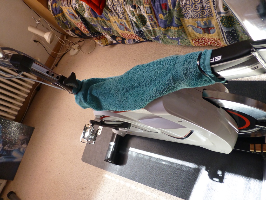

Sali Kai
Ich habe mir ein Frottee in zwei Teile geschnitten und decke damit die Mittelstange ab(siehe Bild). Dist Sattelstütze sprühe ich ab und zu mit WD40 ein.
Gruss Renato

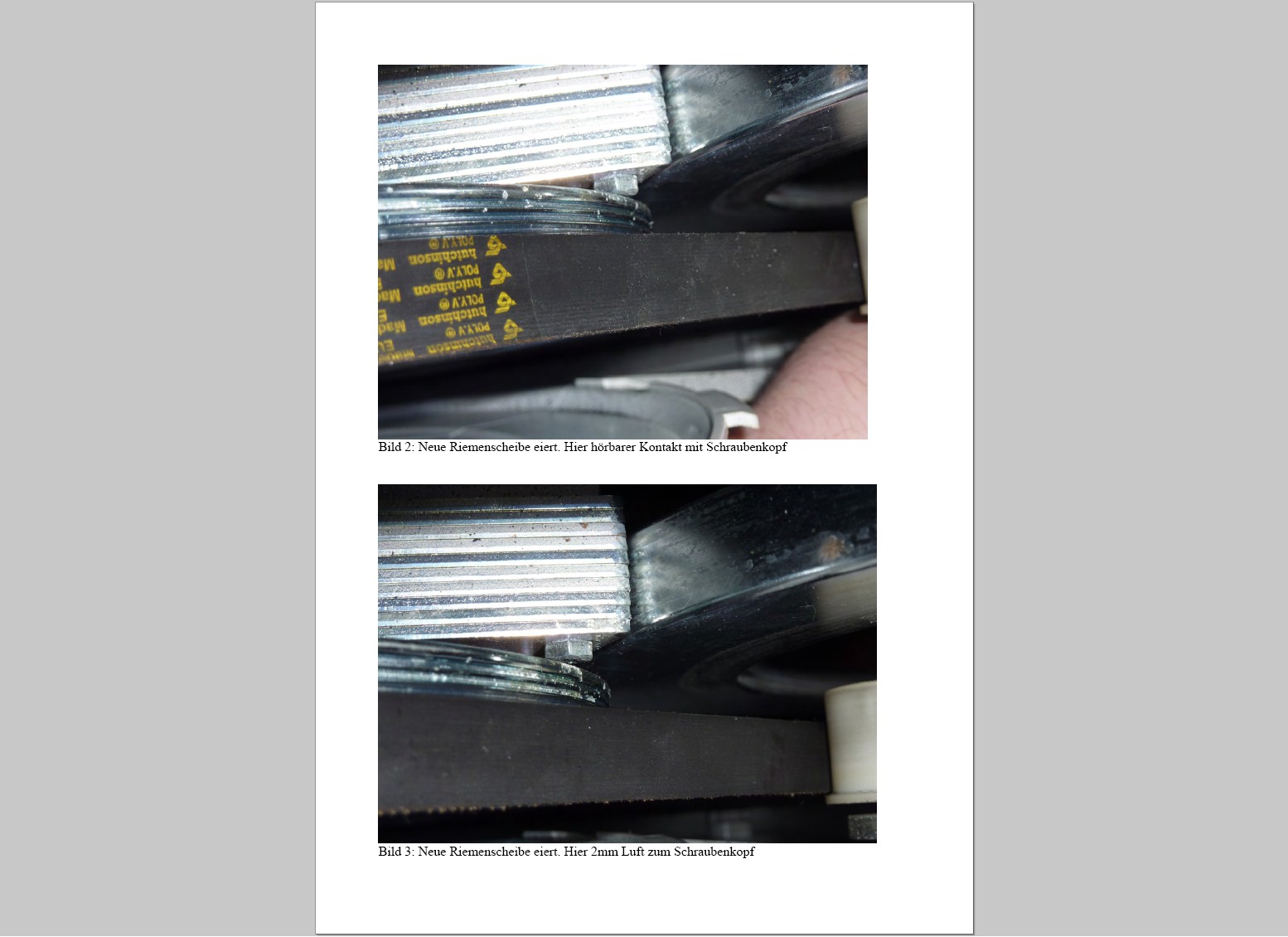

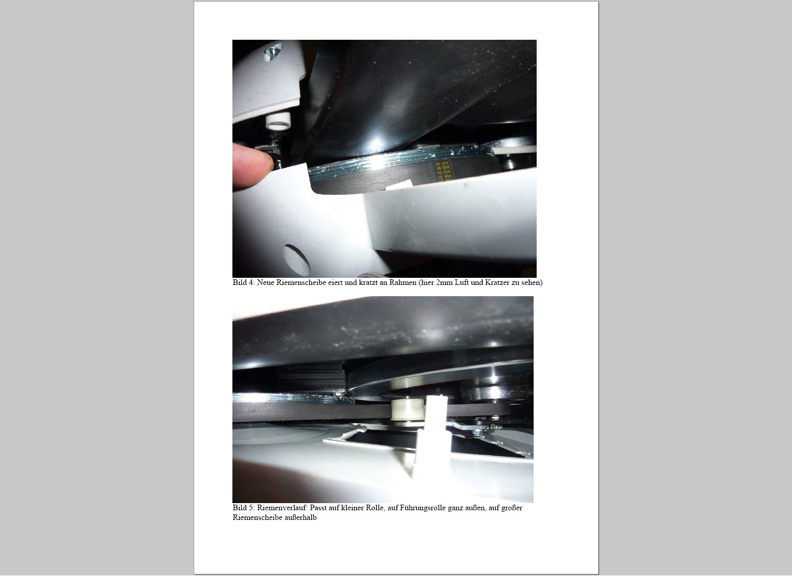

Also ich habe meinen Ergo 1,5-jährig gebraucht gekauft. Am Anfang entwickelte sich ein kreischendes Knarzen immer mehr zum Nervfaktor. Die Servicefirma kam und hat die große Riemenscheibe getauscht und neue Lager eingeklebt.
Dann entwickelte sich mitten im Kettrace Geräusch Nr. 2 (siehe 3 Fotos im Anhang). Hatte am Schluß keinen Bock mehr auf Kettrace und bin auch dafür, dass man mir 5 Watt mehr in der Gesamtwertung gibt.
Wieder kam die Servicefirma (nett, pünktlich, hilfsbereit) und erneuerte die gleichen Teile, setzte aber eine Distanzscheibe anders, um den Fehllauf zu korrigieren.
Danach entwickelte sich Geräusch Nr.3: Ein metallisches Klopfgeräusch, das sporadisch und nach einigen Minuten Training (ca. 70 Umin und 175 Watt) 4-20x pro Minute auftritt.
Kettler hat den Ergo dann über den Händler bei mir abholen lassen und im Werk instandgesetzt:
Schwungscheibe, Riemenscheibe, Riemenführungsrolle, etc. alles neu. Ein Leistungsdiagramm war auch beigelegt.
Tja, jetzt ist er wieder da, Fehler 4 ist jetzt eingebaut = Totalausfall (siehe mein Beitrag weiter oben).
Ach ja, und die 3-Jahresgarantie läuft noch 3 Wochen.
