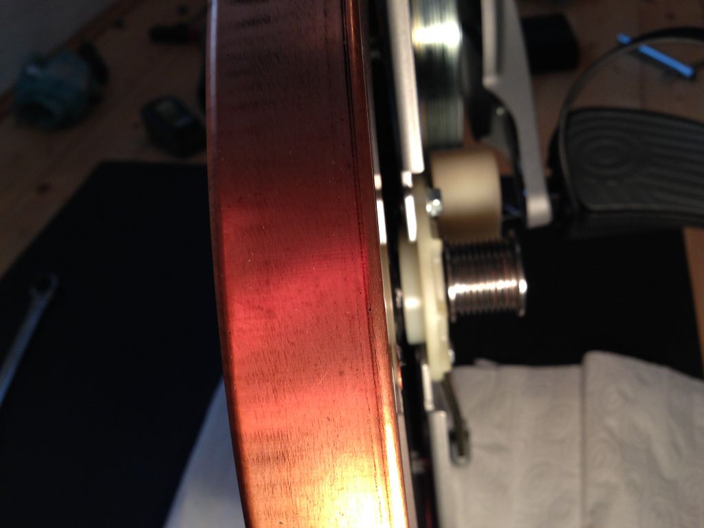

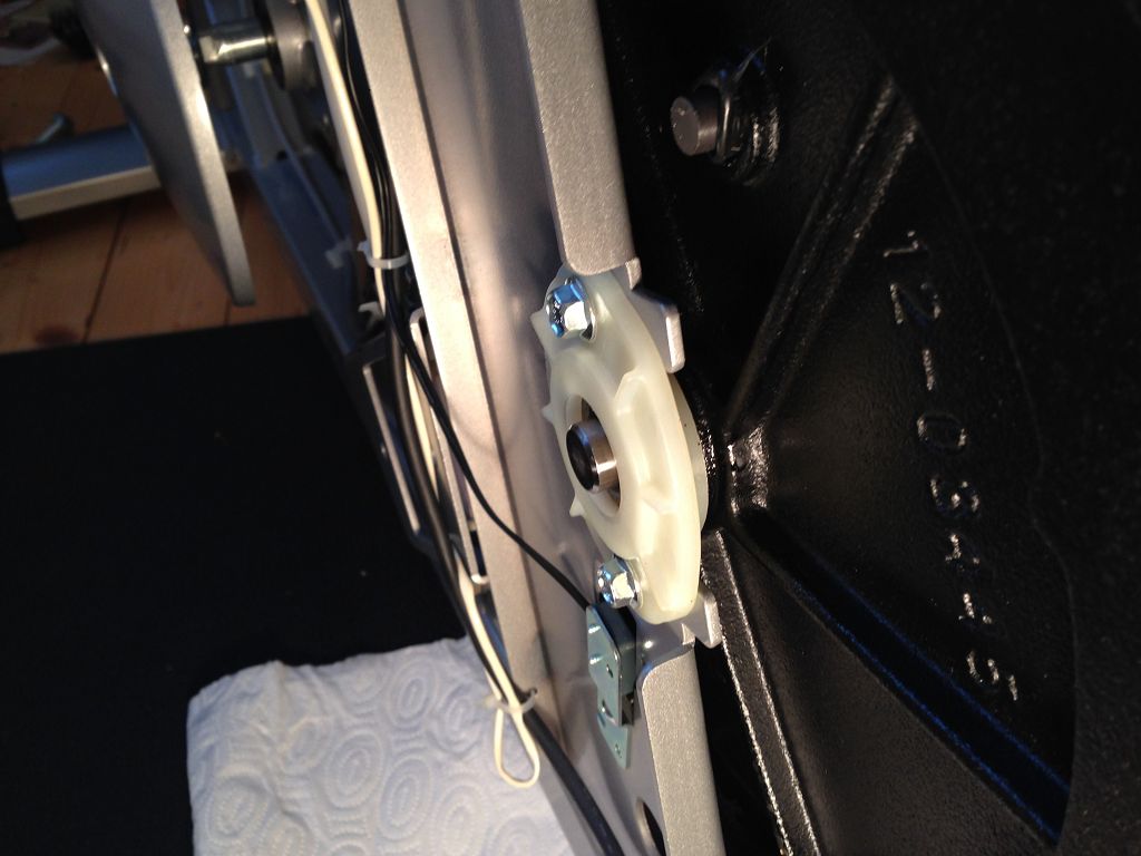

ich habe mal etwas Öl in die hinteren Lager laufen lassen. Das Geräusch ist nun verschwunden, also sinds die Lager mal schauen wie lange das hält. Das Schwungrad kann man beim X5 nach hinten rausbauen (siehe Bilder), aber ich kann nicht erkennen, ob der Abstand zwischen Scheibe und Spule nach dem Einbau wieder passt.
Das Gefühl beim Treten als ob das Tretlager ausgeschlagen ist oder Kurbel locker habe ich nochmals überprüft:
- Tretlager und Achse definitiv kein Spiel
- Pedale zur Probe vom MTB an ERGO umgebaut -> immer noch gleich
- Riemen angenommen und siehe da, alles läuft rund
- umlenkrolle überprüft ist ok
es muss also von den hinteren Lagern kommen oder von der Riemenaufnahme (siehe Video)die Spiel hat oder ist das normal?
