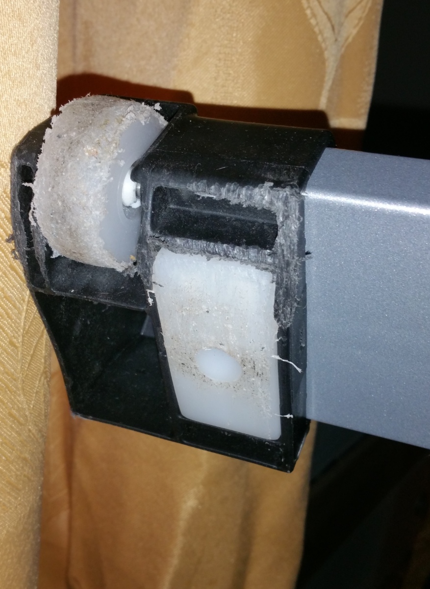

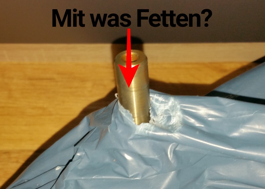

Würde gerne mal wissen mir was ich die stellen am CTR4 fetten soll geht da Titanfett?
Und wie kann ich allgemein Festellen wie stark der CTR 4 schon benutzt wurde ?
Was sollte man auf jedenfall prüfen?

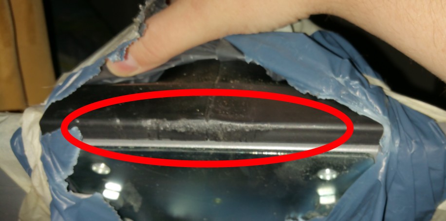

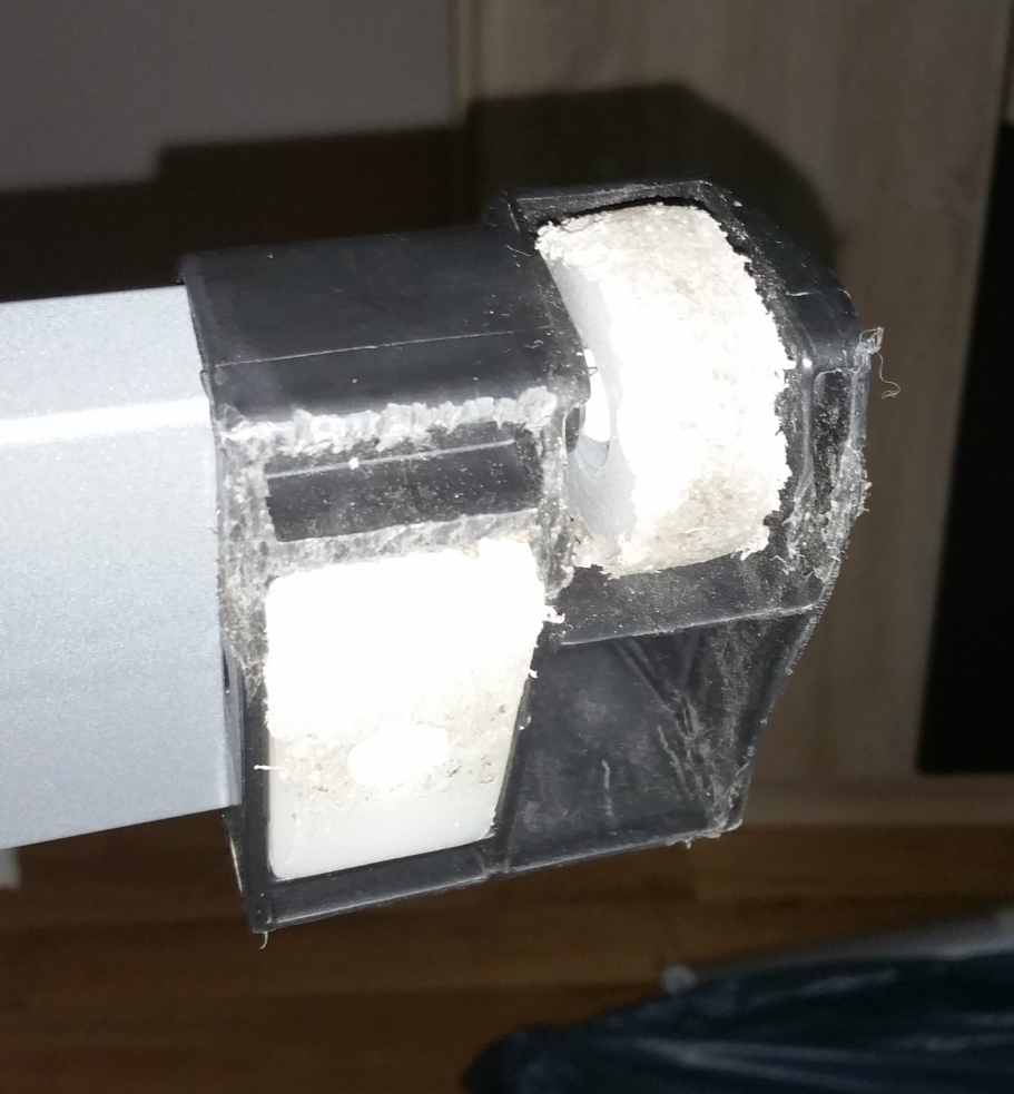

und wo bekomme ich die unschönen Teile neu ?

@ Fett -> normales Fahrradfett würde ich nehmen.
Ob von Finish Line, Muc Off, Dynamic oder Shimano etc. wird ziemlich egal sein. Aber keine Montagepaste!
Der Gummiriemen gehört mit z. B. Bremsenreiniger trockengewischt -> hier kein Fett.

Also ich würde wenn der Crosstrainier noch sicher steht an den Rollen und an der unschönen Stelle einfach ein schönes schwarzes textilband drüber kleben. Die Stand-Füße bekommst du raus indem Du mit einem Schraubendreher die Lasche reindrückst.
