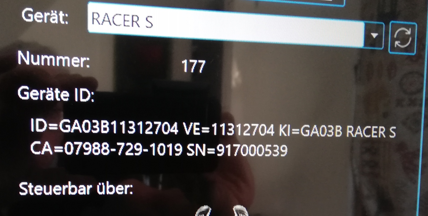

Also der Racer wird erkannt.
In KWT steht unten links: Gerät: Racer S (außer Betrieb)
Stimmt natürlich nicht. Am Gerät wird die BT Verbindung angezeigt.

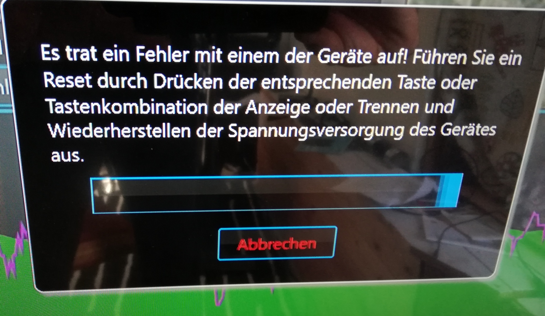

Nach Neuinstallation des Generic BT Treibers nun kein (außer Betrieb) mehr.
Allerdings Meldung beim Trainingsstart. S. Anhang.
