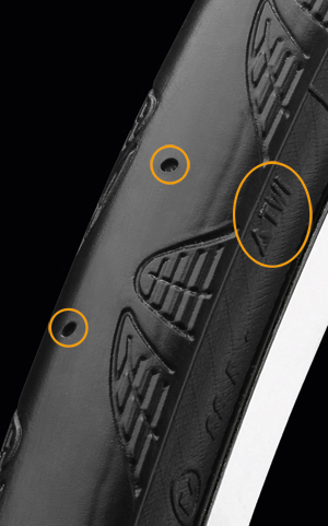

machte heute einen kurzen Check, wie abgefahren meine Fahrradmäntel meines Rennrades sind. Dabei fiel mir am Hinterreifen auf, dass ich vermutlich in zwei kleine spitze Steine gefahren bin und kleine oberflächliche Drucklöcher zu sehen sind. Luft verliere ich nicht. Wie gesagt, fiel mir mehr zufällig auf.
Habe auf dem Hinterreifen den "Grand Prix 4000S - 23mm" drauf.
Sollte ich mir hierbei Gedanken machen, den Mantel zu erneuern?
Gibt es irgend welche Anhaltspunkte, wann Drucklöcher bedenklich sind?
Weiter noch: Wie merkt man, wann der Mantel abgefahren ist bzw. wann sollte man den Mantel austauschen?

Hallo Werner,
also bei den Conti gibt's so einen tire wear punkt.
ist ein Punkt im Reifen der nach innen geht.
ist dieser Punkt nicht mehr zu sehen -> austauschen.
@ Kleine Steinchen mal mit der Hand drüber fahren und abstreifen.
Ich möchte dich beruhigen -> du hast ja noch einen Schlauch drinnen. Solang der Schlauch nicht durch einen Schnitt rauskommt ist alles ok.
Siehe das Bild anbei zum Wechselindikator.

vielen Dank für Deine Hilfe.
Man lernt nie aus: Genau die "Löcher", welche ich in meinem Posting meinte, sind die Tire Wearindicators. Und ich meinte, ich bin in spitzige Steine gefahren.
