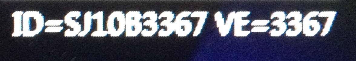

die ID lautet:
ID=SJ10B3367 VE=3367
anbei noch 2 Fotos (einmal ID und einmal das Display des X5). Ich hoffe das ist aussagekräftig genug.

Foto 1.JPG (Typ: image/jpeg, Größe: 85.9 KB) -- 1136 mal heruntergeladen
Foto 2.JPG (Typ: image/jpeg, Größe: 892.9 KB) -- 1144 mal heruntergeladen
