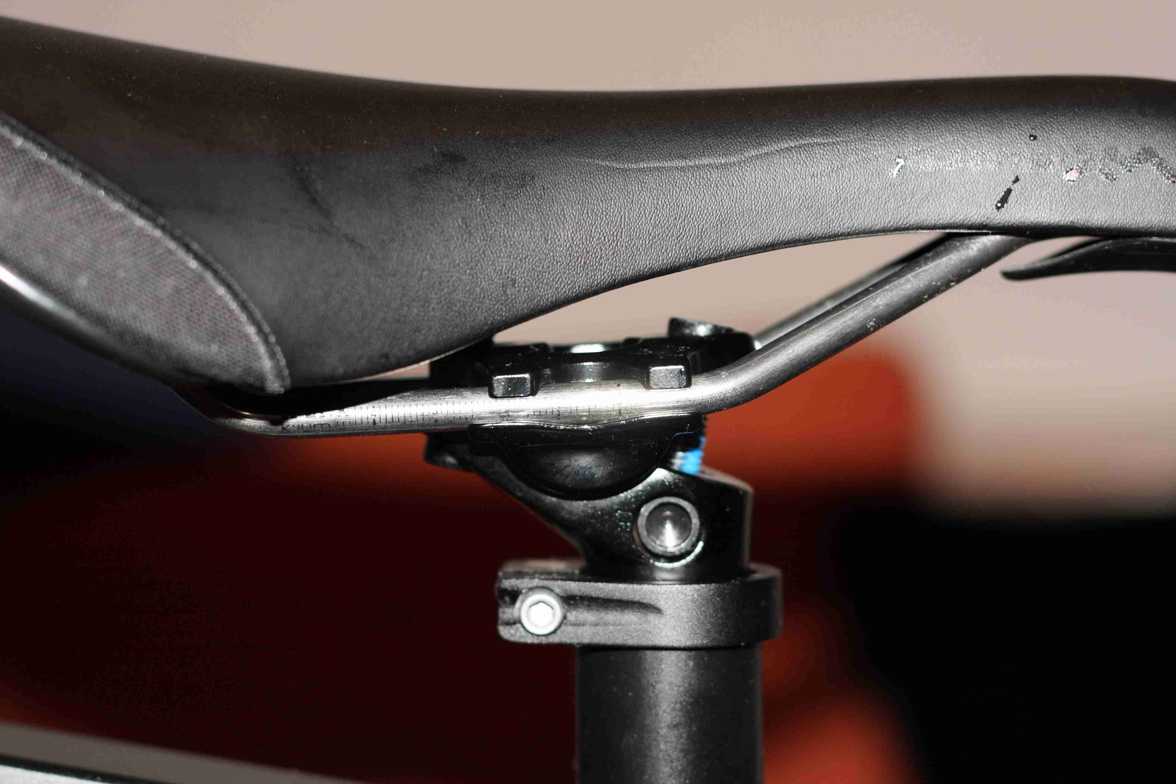

Ich hab die Sattelstütze gedreht, damit mein SQ Lab waagerecht montierbar war. Da hol ich mir noch ne andere Stütze.

@ andere Stütze -> mach es so wie ich lass dir einfach eine sehr günstige 2 Schrauben 27,2 mm Sattelstütze ablängen.
Nimm einfach alles bewegliche zum Radladen als Muster mit.
Hat mir mit Abschneiden gesamt 15 Euro gekostet.
Ja die Klemmung ist außerhalb vom Bereich aber wenn es für mich so passt.
Mir ist nämlich nach 3 Wochen die 1 Schrauben Kettler-Klemmung davongeflogen -> Schraube abgeschert.

Sattelstütze ist umgebaut und passt jetzt.
