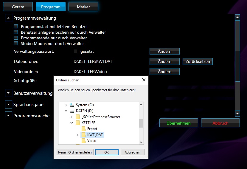

- Datenablage erfolgt dagegen unter:
C:\ProgramData\KETTLER\TourConzept
- langjährige User wird es nicht verwundern, neue User dagegen schon
(kennt noch jemand den/die Vorgänger von WorldTours x.x?

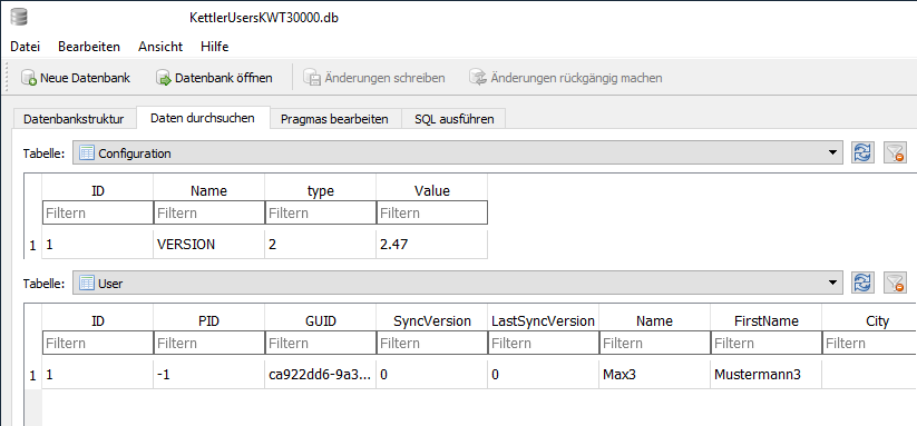

- im Standard-Datenpfad habe ich die KettlerUser.db gelöscht
- dann habe ich in KWT3 einen User Max3 Mustermann3 angelegt und KWT3 beendet
(db im Anhang bezeichnet als KettlerUserKWT30000b.png)
die db-Version ist 2.47
Änderung Datenpfad:
- dann habe ich KWT3 neu gestartet und unter Einstellungen den Datenpfad zu meinem benutzerdefinierten geändert
- aber Überraschung: bei Aufruf des Menüpunktes Anmelden wird als Benutzer Max3 Mustermann3 angeboten!
der ist doch aber nur in der KettlerUser.db im Standarddatenpfad enthalten!
wurde der geänderte Datenpfad noch nicht übernommen?
- also KWT3 beendet und neu gestartet und siehe da:
bei der Anmeldung wird nun Max2 Mustermann2 aus der KettlerUser.db im geänderten Datenpfad angezeigt!
ich sehe hier 2. Möglichkeiten:
a) Verbesserung der Übernahme des geänderten Datenpfades im Programm
oder b) Ausgabe einer Hinweismeldung, dass bei Änderung des Datenpfades das Programm zur Übernahme der Änderungen neu zu Starten ist

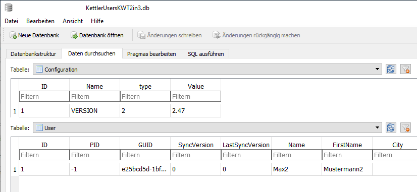

• nun noch zur in KWT3 von KWT2 übernommenen KettlerUser.db
(db im Anhang bezeichnet als KettlerUserKWT2in3b.png)
die Version wurde von 2.42 auf 2.47 geupdatet
damit könnte sich meine vorhergehende Frage 4.) erübrigt haben, der dort beschriebene Weg sollte möglich sein,
