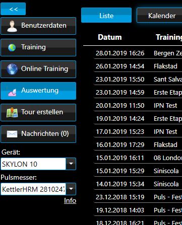

Heute war das erste Training angesagt. Leider habe ich es nicht geschafft das mein Puls angezeigt wird.
Wo kann ich denn hier ein Fehler gemacht haben?
Wie auf dem Screenshot zu sehen erkannt ist er jedenfalls mal.
Ich danke schon einmal für die Hilfe
Sascha
www.tholey-wetter.de
Hallo Sascha83,
nach deinem Screenshot meinst Du wahrscheinlich Du willst dass dein Puls in KWT angezeigt wird.
Wenns funktioniert sollte unter Info (Screenshot) auch dein Puls kommen.
Bei mir funktioniert das eigentlich nur wenn ich den BT Pulsgurt schon vor dem KWT Rechner Start schon angelegt habe.
Win 10 hochfahren 1 Minute warten und dann KWT starten.
Habe ich unter Info in KWT keine Pulsanzeige hilft nur ein Win 10 Neustart.

danke für deine schnelle Antwort.
Genau ich möchte bei meinem Training den Puls sehen und auch wieder ein Training welches Puls - gesteuert ist starten.
Wenn ich auf Info klicke passiert einfach nichts.
Also den Gurt anlegen bevor ich den Rechner starte, ok auf die Idee wäre ich nicht gekommen.
Das Probiere ich dann morgen gleich mal aus und gebe direkt Rückmeldung.
Danke und einen schönen Abend.
Sascha

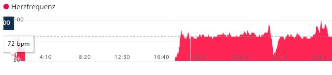

leider ist das aber so.
es funktioniert ja alles ohne probleme unter kwt2.0.
-> 1000 km mit dem 2019er racer S und kein einziges problem.
bei kwt 3.0 schaff ich gerade 1-2 minuten mit puls, dann wieder beenden, oder neustart - je nach dem was gerade wieder einmal notwendig ist - so kann man nicht trainieren.
ich habe mir auch den empfohlenen bluetooth-adapter aus dem shop von wolfang bestellt (um nichts unversucht zu lassen) - es ändert sich gar nichts mit der pulsanzeige, kwt2.0 funktioniert, kwt3.0 nicht.
siehe anhang.
-> mit kwt3.0 gestartet
-> nach 1,5 minuten nulllinie
-> es folgt das übliche spielchen: brustgurt runter/rauf, trainig beendet, training fortgesetzt, neustart, W10 neustart blablabla
->nach 16 minuten probieren, dasselbe training mit kwt2.0 gestartet und fortgesetzt - ohne probleme bis zum ende.
also ich würde schon behaupten, das das an KWT3.0 liegt.
lg
martin
