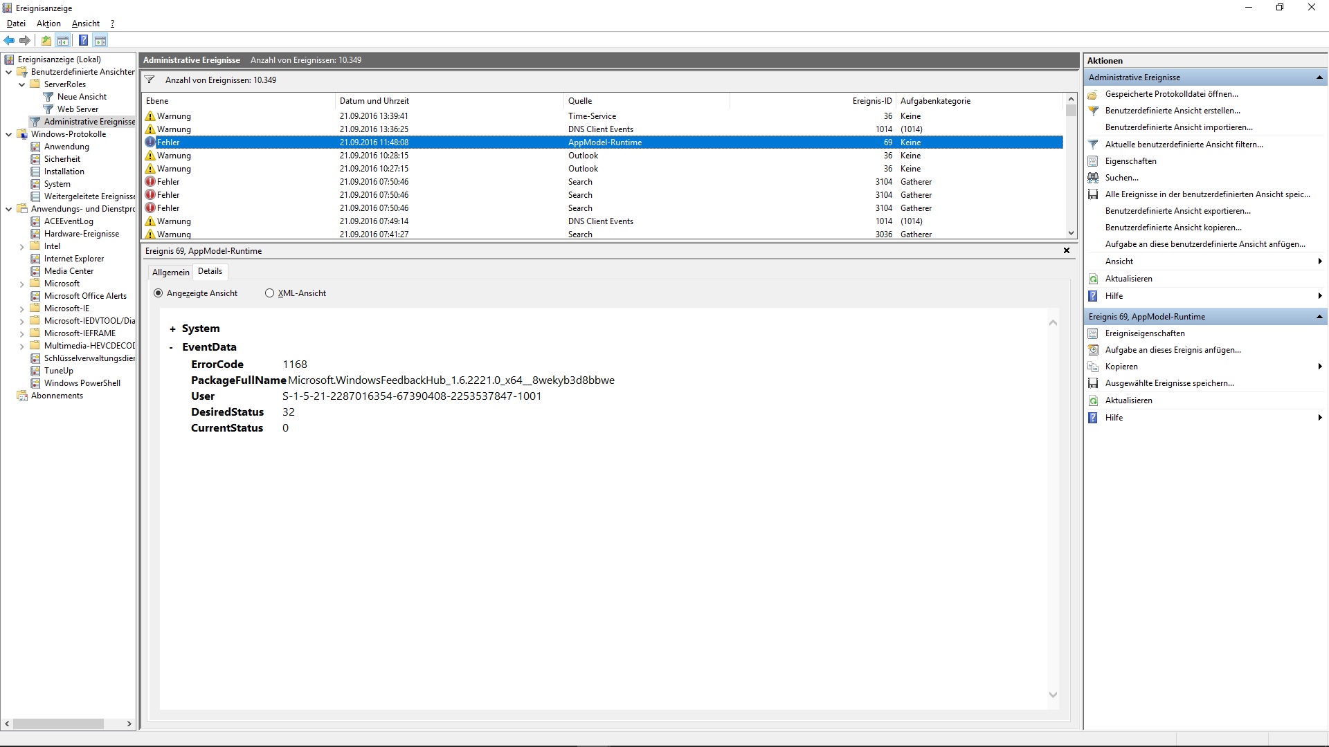

Alternativ kannst Du natürlich in der Windows Ereignisanzeige nachschauen ob ein Fehler gespeichert ist.
Da müsste genau bei Hajocos Rennen Uhrzeit ein Fehler-Eintrag zu finden sein.
Tipp einfach unten in das Suchfeld Ereignisanzeige ein. -> Starten
Und schau dass du die Fehler so wie am Screenshot unten angezeigt bekommst. meine Fehler sind harmlos.
Also arbeite das mal ab und berichte bitte.

Die Ereignisanzeige meldete zwar einen Fehler, mit dem ich jedoch nichts anfangen kann.
