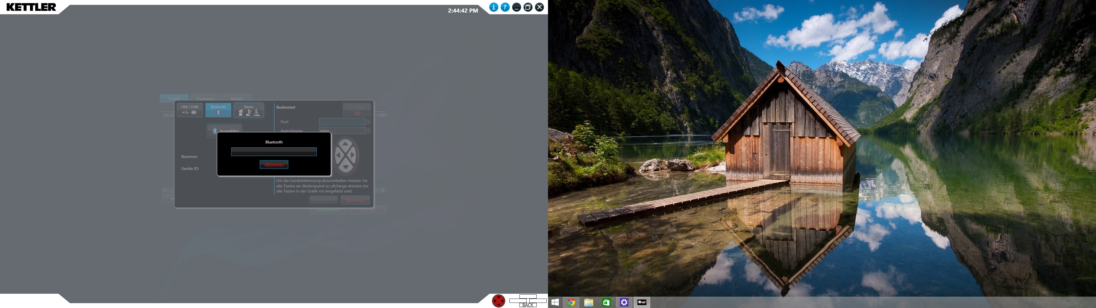

1) Ich habe das KWT auf dem Desktop deinstalliert & und auf meinem Laptop (mit eingebautem Bluetooth) installiert - selbes Problem wie gestern auf dem Desktop (egal ob ich versuche den Run S als 1. oder 2. Gerät anzumelden)

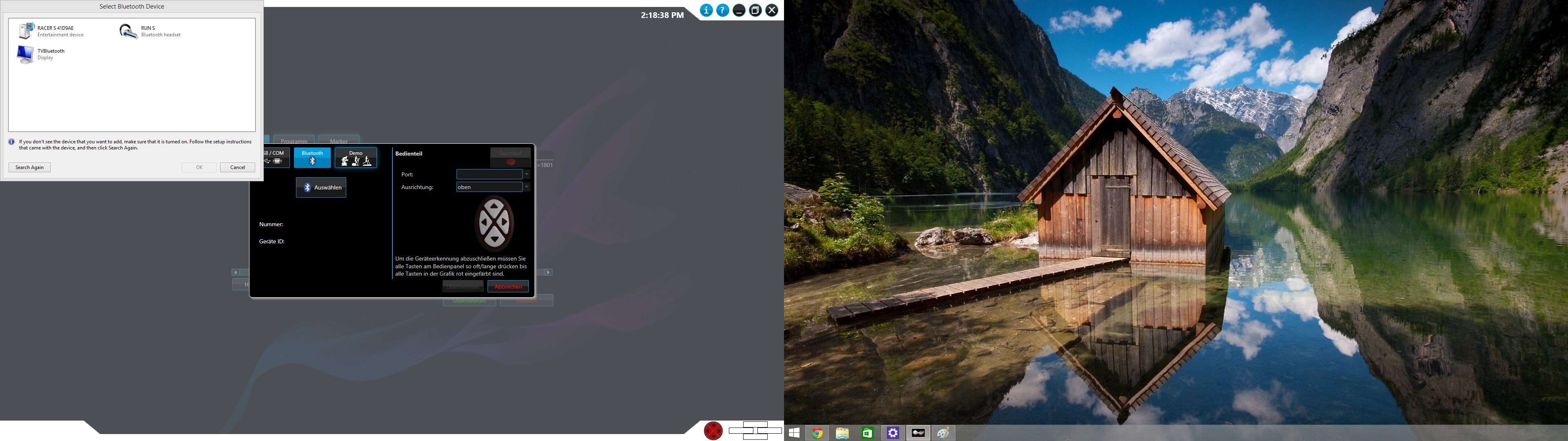

2) Ich habe die Neuinstallation auf dem Desktop probiert - selbes Problem wie gestern (egal ob ich versuche den Run S als 1. oder 2. Gerät anzumelden) - Bild 2 zeigt die Gerätauswahl (das war der Versuch mit dem bereits angemeldeten Racer S) - dann lief 30 Minuten der blaue Balken über den Schirm (Bild 3) bis ich abgebrochen habe...

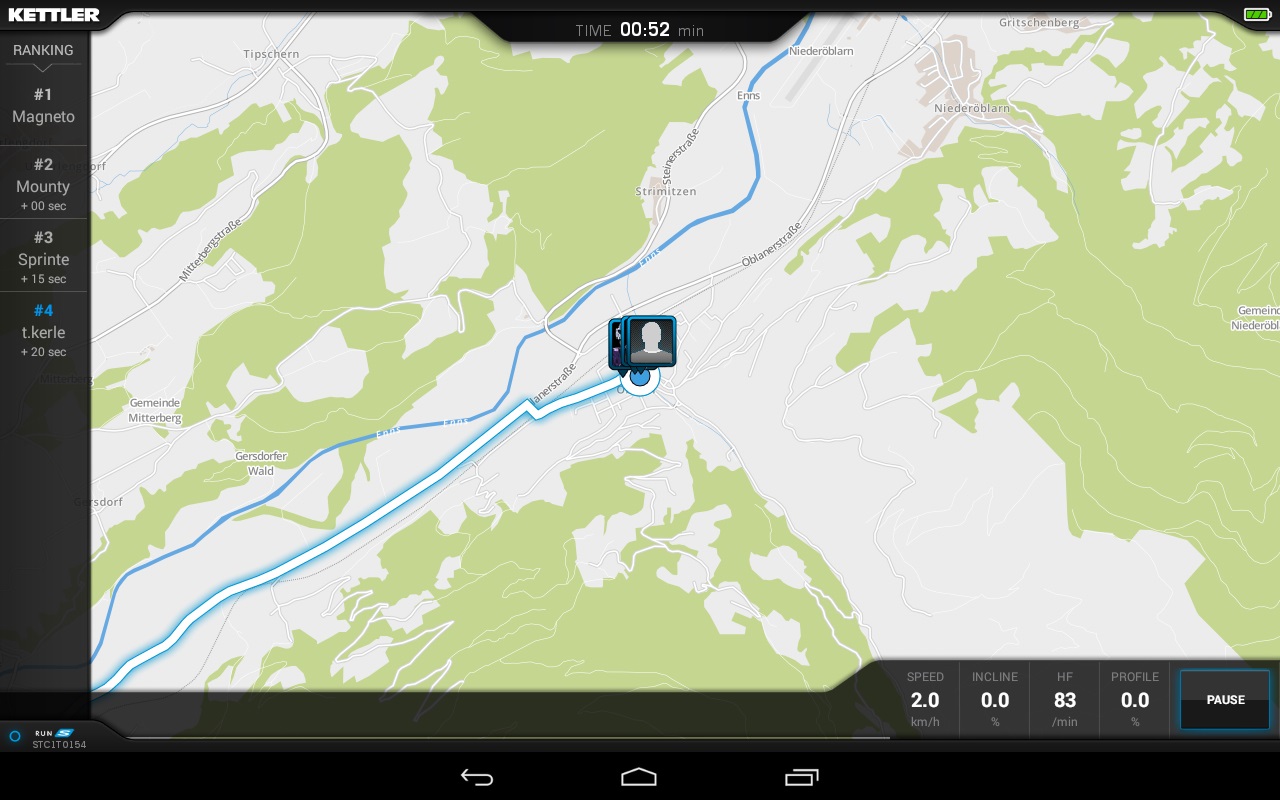

3) PC entkoppelt & das Android Pad gekoppelt... läuft super (s Bild 4)
