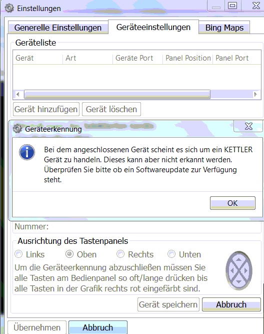

Ich bekomme das E7 nicht mit der KWT 1.1 zum laufen. Habe bereits das Update 1.1.5.1 für die Modelle mit FrontUSB installiert. Dadurch erkennt er zumindest beim COM-Port-Scan, dass es sich um ein Kettler Gerät handelt. Allerdings kann er dieses nicht erkennen und es wird empfohlen nach einem neuen Update zu suchen. (siehe Anhang)

Ich hatte das richtige Update installiert. Dadurch kam die Meldung, dass es sich um ein Kettlergerät handelt. Allerdings konnte dies nicht erkannt werden.
Erst nach dem Firmwareupdate des E7 wurde dieser im KWT erkannt. Danach lief alles bestens.
