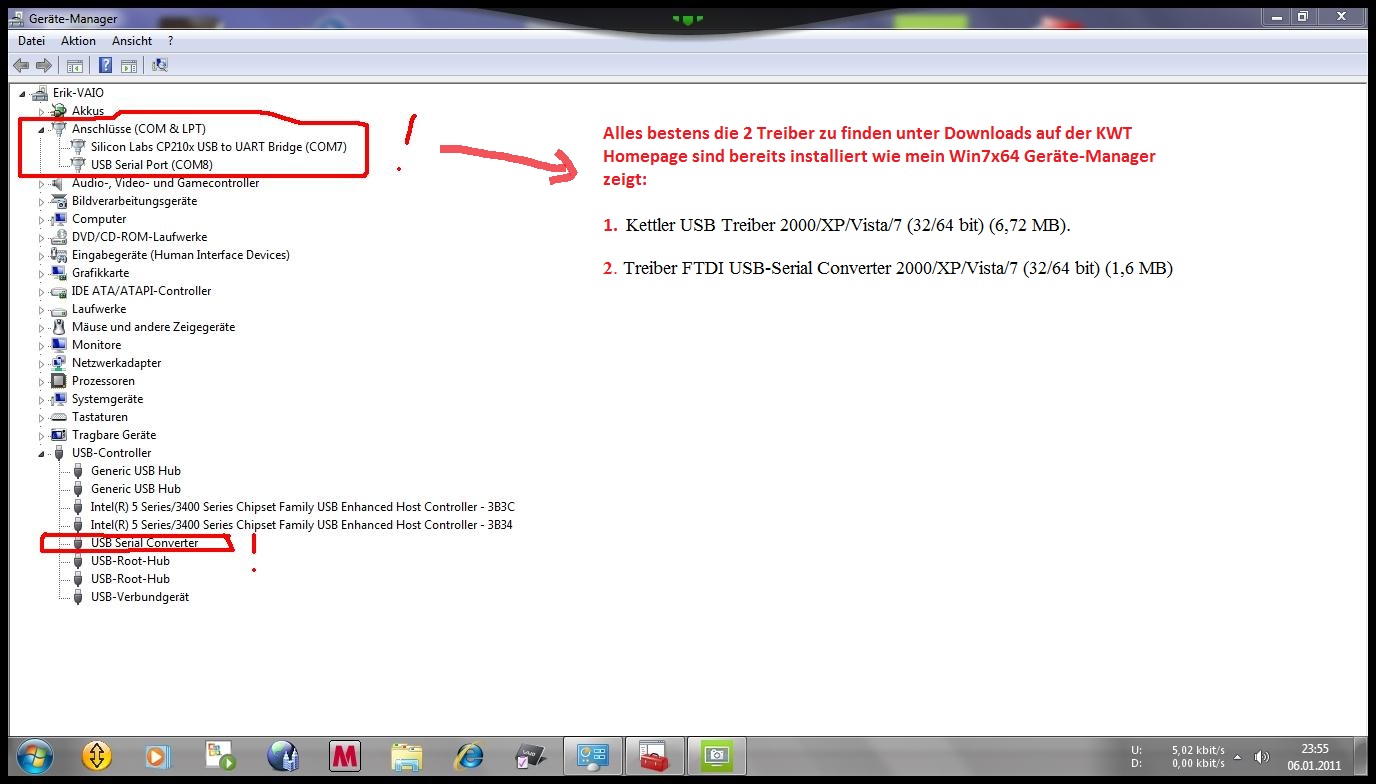

Anbei ein alter Screenshot von meinem Geräte Manager (Ergo Race).
Sollte bei dir auch so ausschauen.

Anleitung USBKettlerund Bedienpanelkonfigurieren1.jpg (Typ: image/jpeg, Größe: 178.1 KB) -- 898 mal heruntergeladen
