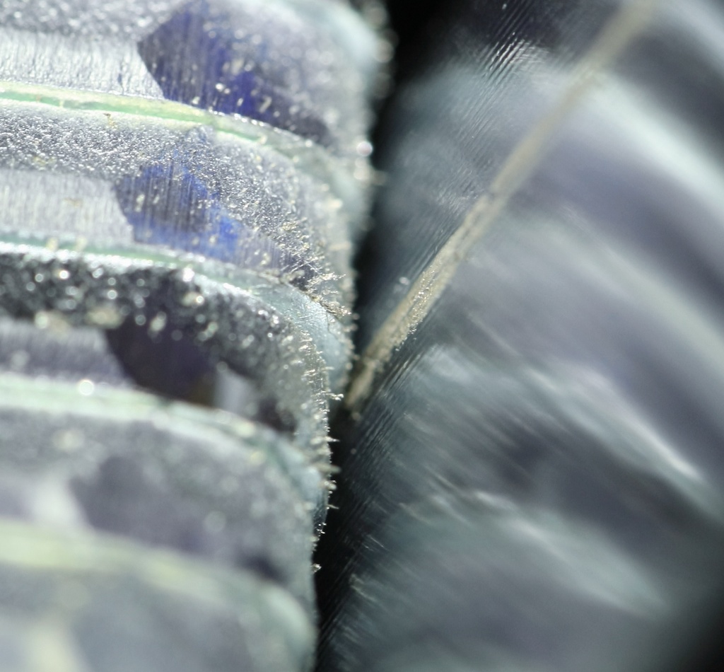

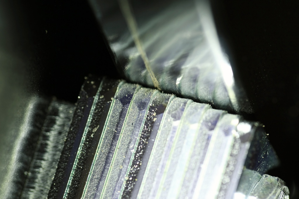

Habe Heute mal mit dem Support telefoniert.
Nachdem man mir gesagt hat das Kettler mehr als 2 Wochen im Rückstand ist und ich frühestens nach 3 Wochen besuch von einem Techniker bekomme hat man mir erklärt wie ich mir kurzfristig selbst helfen kann. Die Vermutung, das der Magnet zu nah an der Schwungscheibe sitzt hat sich bestätigt. Also 0.6 mm Abstand eingestellt und jetzt hoffe ich das ich wenigstens ein paar Runden drehen kann bis der Support kommt
Anbei 2 Bilder

Das Einstellen hat nichts gebracht, ich habe da wohl ein Montagsgerät erwischt. Knacken beim Treten, extrem lauter Freilauf und immer wieder ein sporadisches Schleifen...
Muss ich wohl auf den Support warten.

Hallo Jogy,
sehr ärgerlich mit dem neuen Gerät!!
Das Bild läst einen seitlichen Schlag vermuten (eventuell bei Transport), weil die einzelnen Kern-Bleche der Spule treppenförmig statt geradlinig angeordnet sind. Die komplette Spule sollte nach diesem Bild mitgetauscht werden. Schicke diese Bild bitte dem Kundendienst mit. Der Schaden der Schwungmasse ist auch nur mit einem Tausch zu beseitigen, bei dem der Freilauf mit gewechselt wird. Zwischen Spule und Scheibe besteht sonst ein genaues Spiel von 0,6mm. Ich hoffe Du bist bald wieder voll dabei!
Gutes Gelingen und
schöne Grüße!
O.F.
P.S. Vorgang an Qualitätssicherung weitergeleitet!
