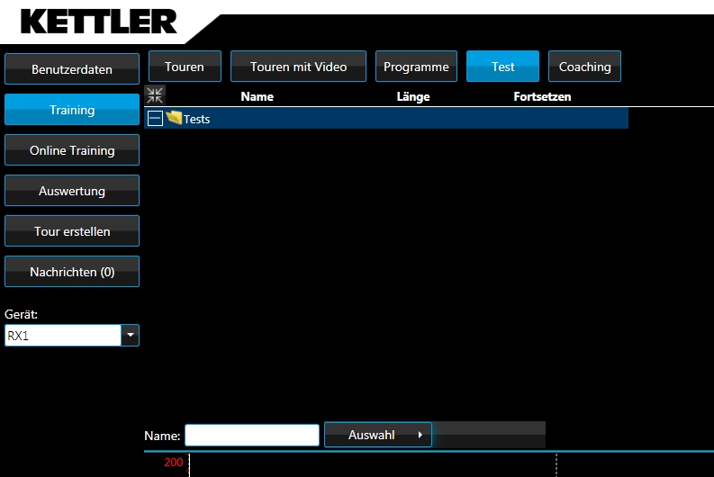

ich habe gerade noch mal im KWT bei mir probiert.
Steht bei Dir Garnichts im Ordner "Test"?
Bei mir steht da drin der Oberordner Tests (s. Bild) und wenn ich auf das Kästchen davor klicke, öffnen sich die Unterdateien- alle möglichen Tests.

nein- bei mir steht gar nichts drin - das ist ja das seltsame
evtl. hat sich ein Ordner verschoben oder nicht installiert.
