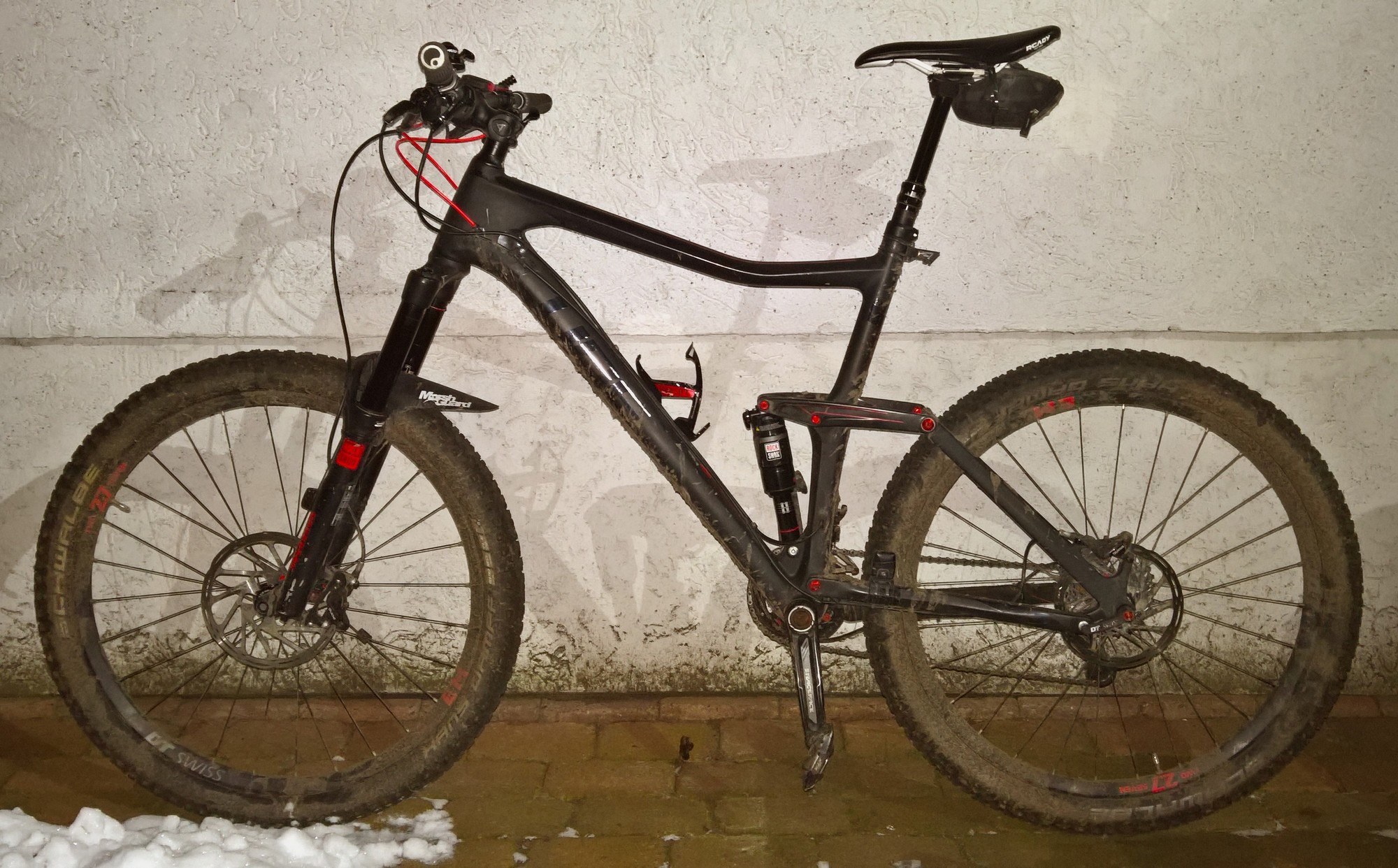

Um das Ganze noch etwas zu veranschaulichen, hab eich noch ein Bild von meinem Rad angehängt - ich bin sehr gespannt, wie da das Racer 9 drüber gelegt werden kann

Ui! Schickes Teil!

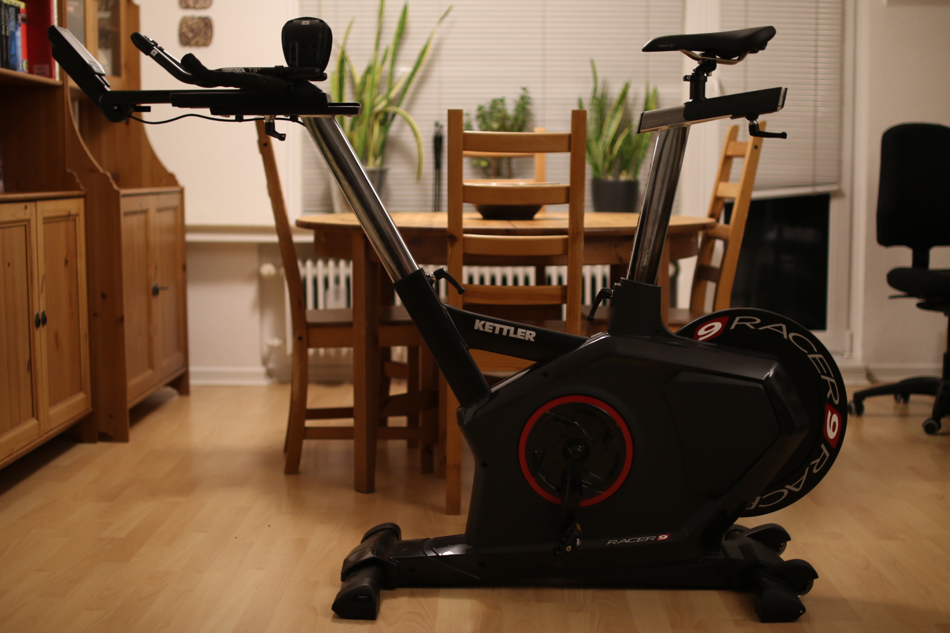

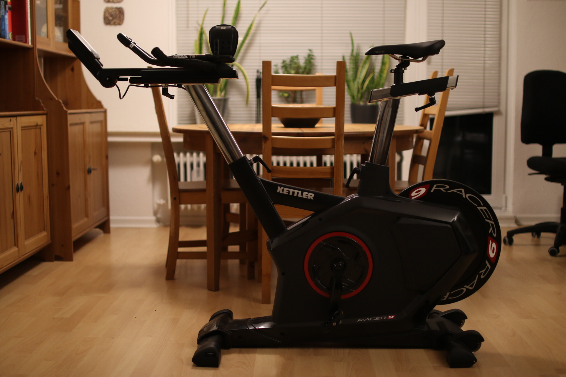

Ich habe gerade meinen Racer 9 mit Deinen Maßen eingestellt, so gut es eben ging mit Maßband, Wischmopstiel und Wasserwaage. Also alles bitte als Annäherung sehen!
Schrittlänge 92cm, Überhöhung 6cm, Sattelspitzenlot ca. 10cm hinter Tretlagermitte und Sattelspitze-Lenkermitte 54cm ergeben das erste angehängte Foto. So sieht er also für Dich aus!
In dieser Einstellung hat die Sattelschiene noch Luft nach hinten, die Lenkerschiene ist am hinteren Anschlag.
Bei Sattel- und Lenkerstrebe ist jeweils noch viel Luft.
Deine Settings am Racer 9
Sattelstrebe: 10
Sattelschiene: 04
Lenkerstrebe: 10
Lenkerschiene: hinterer Anschlag
Sieht aus als würde das bei Dir passen. Bedenke: mit einem MTB Lenker der nicht Flat ist, also eine Höhe (15-30mm) aufweist, würde der Lenker noch weiter runter kommen können und die Lenkerschiene wäre vielleicht nicht am hinteren Anschlag.

Zur Veranschaulichung habe ich noch 2 Bilder angehängt die jeweils quasi die Min. und Max. Einstellung zeigen. man sieht schön die Vorwärtsausrichtung des Racers und wie irrsinning hoch der eingestellt werden kann! Vom Kind bis zum 2,20m Mann scheint alles möglich!
Eigentlich hätte Kettler nur noch der Lenkerschiene ein wenig Luft nach hinten geben müssen, dann wäre das Teil für fast alle Radler perfekt! Nur so als Tipp für die nächste Racer Generation.
